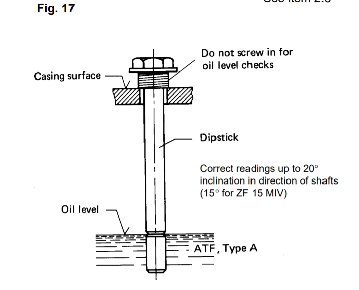

Skiftet gear-olje på min Warner71 igår. Etter manual skal der være 1,8L kapasitet. Ser på peilepinne at dette er litt lavt i forhold til nivåstrekene. Etter nøyere sjekk av manual ser jeg at oljekjøler og utv. slanger til gearkasse kan gjøre behov for mere olje utover 1,8L . Er det noen som har anelse over hvor mye "ekstra" som trengs for å få oljenivå opp midt mellom min og max. Ligger nå noen mm under min.
Jogjende skrev for 1 time siden:
Kommer an på systemet, det er bare å fylle på en skvett  peile til det er nok.
Ta en liten oppstart og peile på ny etter noen min,
les i manualen om det er kald eller varm  ( har peilet kald i 50 år)
