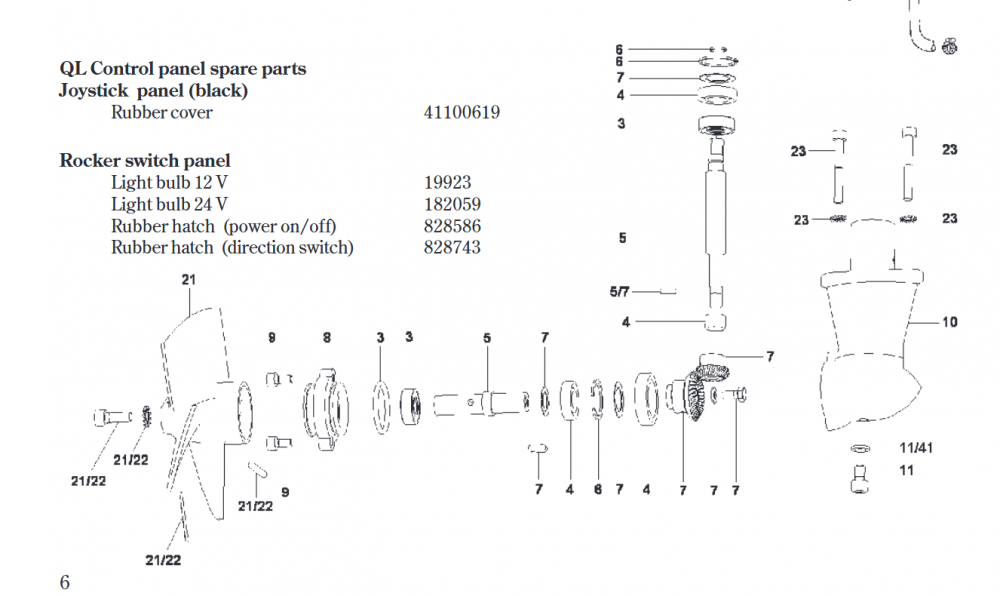

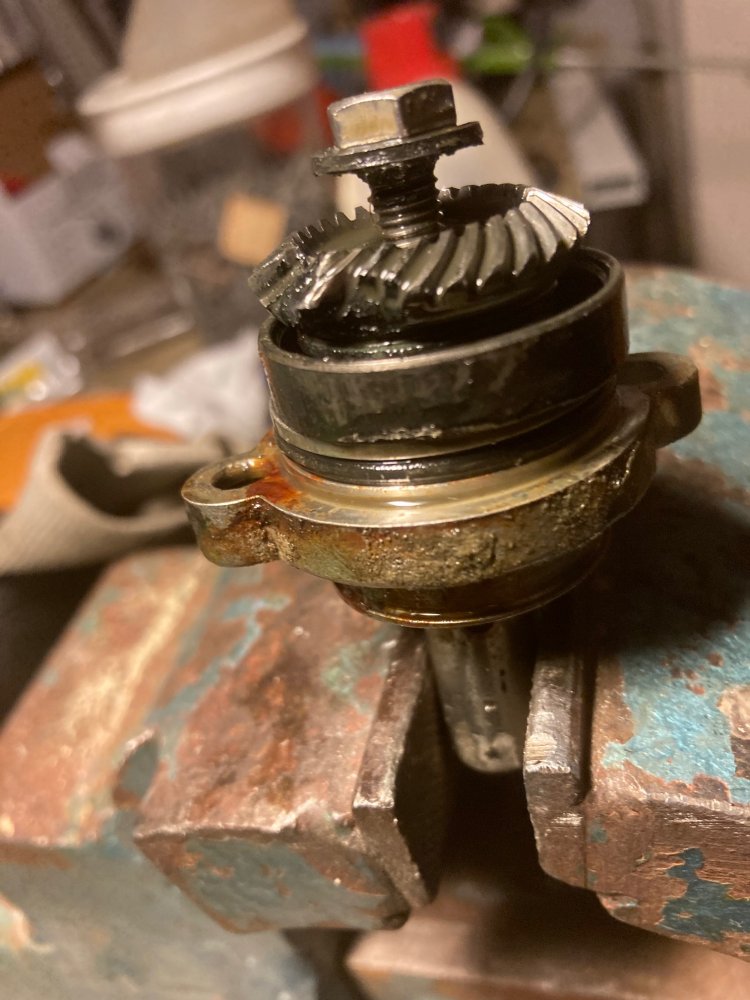

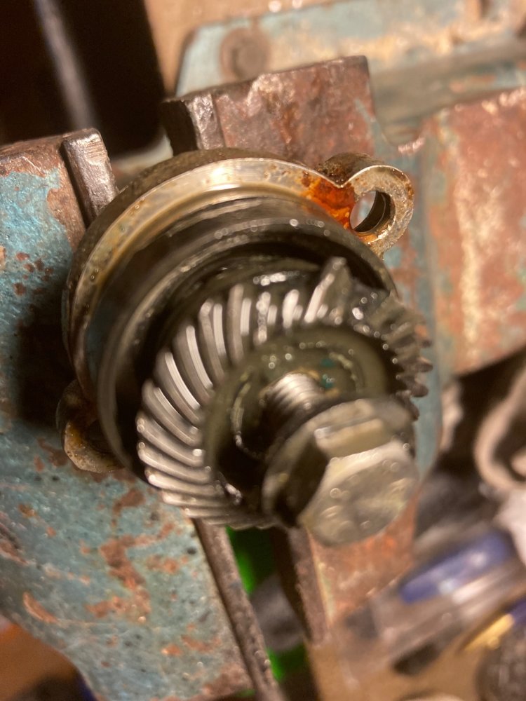

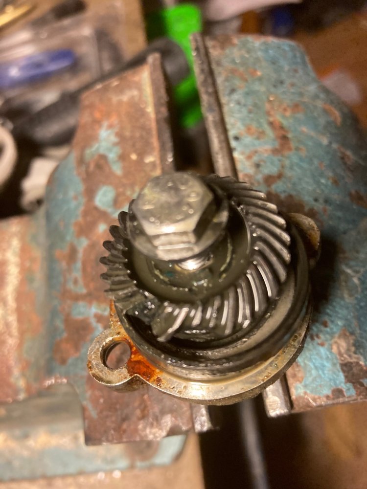

Luckystrike Svart 24.Oktober.2020 Emnestarter Link til dette innlegget Svart 24.Oktober.2020 Hei Chiefengineer, idag løste jeg undervannshuset og fikk ut akslingen. Ser bildene kjente ut..? Er det slik din baugpropell er innvendig ? Ikke rart det ble lyd og at den spant i løse luften en gang. Tydelig at tennene da ikke har vært i inngrep. Ser du ringen rett under drevet, det er tomt. Antar at det her skulle være en simmerring. Lurte først på om det hadde vært et lager, men da må i så tilfelle alle rullene/kulene ha blitt oppspist aldeles. Ikke noe spor etter det inne i huset. Bare svart olje.. For meg virker det som det kun er ett lager som sitter ytterst på akslingen. Skal den slåes innover i retning mot huset for å få det ut ? Våger ikke slå for hardt pga av aluminiumen lett knekker som mothold. Lageret ellers virker egentlig ok, men skifter uansett siden jeg har demontert. Bildene er kanskje ikke beste kvalitet. Så vist jeg husker så hadde du vanlige rette tenner i din baugtrøster. Her er det som en kardangløsning, med pinjongaksel og skråstilte tenner. kanskje verre å finne noe som kan passe til det... Sitér dette innlegget Link to post
Chiefengineer Svart 24.Oktober.2020 Link til dette innlegget Svart 24.Oktober.2020 (redigert) Hei. Ja dette er en helt annerledes patent, her har de laget et vinkelgear. Hos meg er motor og propellaksling parallelt montert og kommuniserer med to tannhjul via reim. Dette så ikke så bra ut, her spørs det hva som kan gjøres. Hos meg satt det et lager innerst i undervannshuset, det sto igjen når jeg trakk ut akslingen. Det andre lageret sitter ved tetningsringene og kommer ut med akslingen. Det må være to lager for å holde denne assemblyen sammen. Penta kalte vel disse thrusterne for QL da de solgte de gjennom sitt salgsapparat, finner du deleskissen i disse tegningene her kanskje? https://www.moegster.no/QL_PARTS_LIST.pdf Edit: Jeg tror kanskje denne er din: Redigert 24.Oktober.2020 av Chiefengineer (see edit history) Sitér dette innlegget Link to post
Luckystrike Svart 24.Oktober.2020 Emnestarter Link til dette innlegget Svart 24.Oktober.2020 (redigert) Alt du finner ut :) Det ser veldig likt ut. Bortsett fra at releet ikke er festet til el motoren. Og på motoren står det merket Engbo XF 30VR, spenning osv., og ikke QL. Men undervannshuset ser i detaljer helt likt ut. Det stemmer med nærmere inspeksjon at det nok er et lager som ligger rett bak drevet som er skadet. Det har tydeligvis gått helt i oppløsning. Kjente at det var slark før jeg demonterte. Reint bortsett fra materialkvaliteten så er vel dette en bedre løsning. Færre deler. Men det store spørsmålet er om det finnes deler i omløp... Hvor fant du delelista hen ? Ser de har også vinkelgir på den britiske nettsiden du henviste til. Men har ikke funnet rette dimensjoner ennå. Dette er jo små deler. Men mulig de kan produsere på bestilling om det ikke er mulig å kjøpe kit slik som det står i delelista du la inn. Redigert 24.Oktober.2020 av Luckystrike (see edit history) Sitér dette innlegget Link to post
