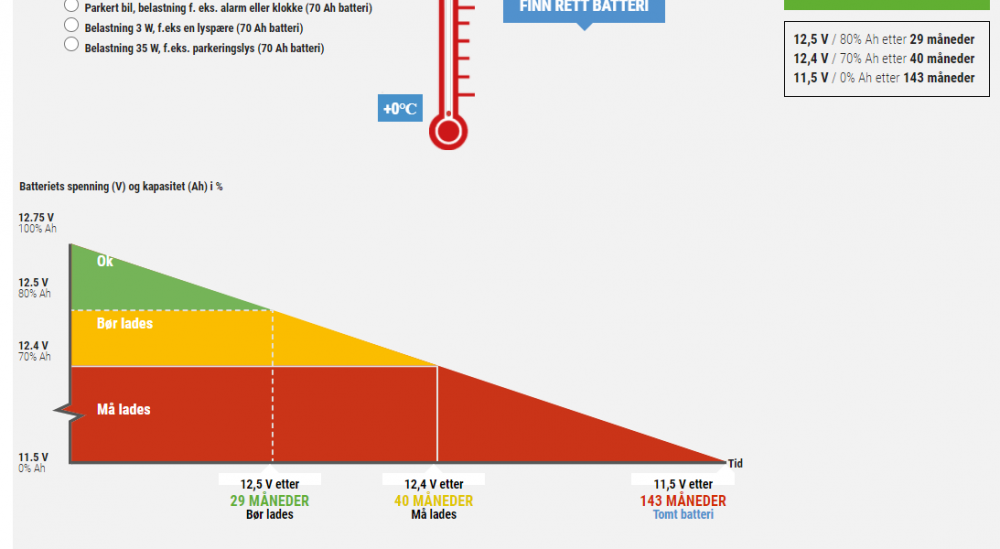

Arne2 Svart 15.Oktober.2020 Link til dette innlegget Svart 15.Oktober.2020 index skrev On 15.10.2020 at 18.01: Ja, egentlig. Jo kaldere det er desto mindre utlader batteriene seg. Så de har det bedre i båten enn hjemme. Vis hele sitatet Det ser ut til å stemme. Denne interaktive figuren viser en del sammenhenger og hvor utrolig fort utladingen kan skje hvis man ikke kobler fra og det er litt lekasjestrøm https://sonnak.com/batterikunskap/selvutlading/ Sitér dette innlegget Link to post
Lars H. Svart 15.Oktober.2020 Link til dette innlegget Svart 15.Oktober.2020 Det hadde vært artig om en kunne lagt inn kuldegrader i den presentasjonen. Sitér dette innlegget Lars H. Helgesen, "Kapteinen" på Trudelutt (Saga27) med hjemmehavn i Son, Oslofjorden Nettsteder jeg drifter: trudelutt.com oljepionerene.no Skipshunden vår Som Paschuan i Soten sa på 1920-tallet: Ja, inte är jag mätt, men törstig är jag. Link to post
Roger jo Svart 16.Oktober.2020 Link til dette innlegget Svart 16.Oktober.2020 Etter den modellen burde det ikke hvert dårlige batterier etter vinterlagring. Sitér dette innlegget Kokekyndig maskinist kjent på kysten. Link to post

PolarLi Svart 16.Oktober.2020 Link til dette innlegget Svart 16.Oktober.2020 Roger jo skrev On 16.10.2020 at 7.46: Etter den modellen burde det ikke hvert dårlige batterier etter vinterlagring. Vis hele sitatet Nei, men prøv å hak på alarm/klokke, så skjønner man fort hvorfor så mange finner helt eller delvis tomme batteriet om våren. Og ser man bort fra strømtyver som det, så er nok det nest vanligste problemet at batteriet ikke er/blir skikkelig oppladet før lagring. Da hjelper det lite med frakoblet batteri og lav selvutlading. Og til slutt så er det nok mange som også slurver med renholdet oppå batteriet slik at det tappes litt der og. Sitér dette innlegget Link to post
