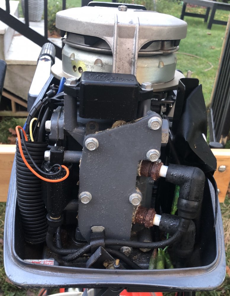

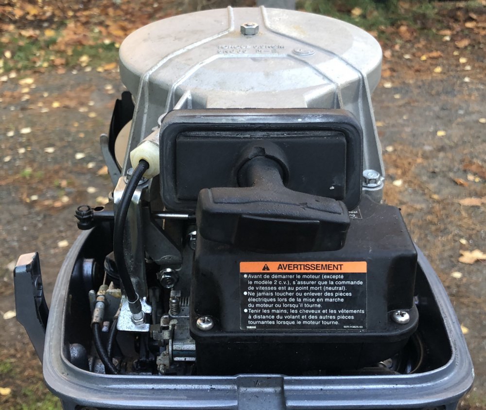

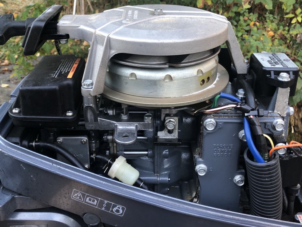

bellen skrev for 2 timer siden:
Under plastikkdekselet som er under startsnoren, kan det se ut som.
Det så sånn ut ja, så jeg gjorde det startet igjen, kuttet bensintilførselen og sprayet da motoren var på vei til å gi seg. Takker:)

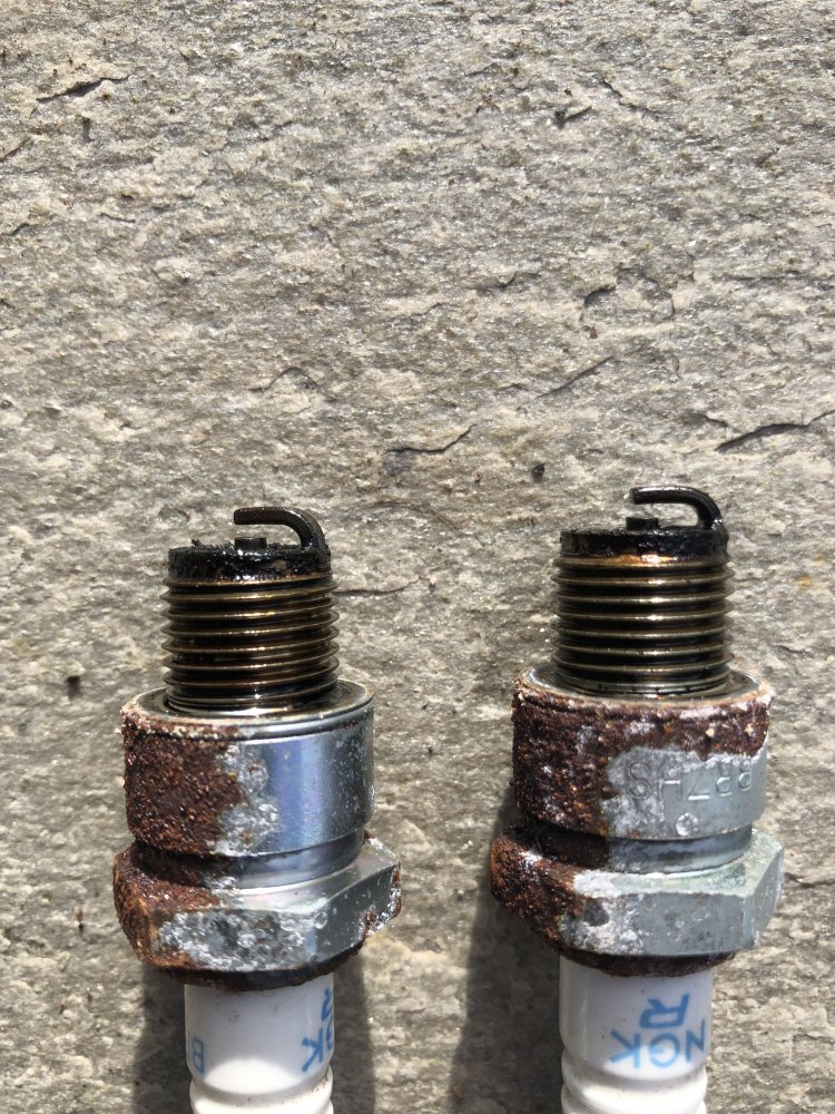

Burde jeg bytte plugger siden de er rustene i gjengene, og ergo nok er noen år gamle?
Det er tre år siden jeg kjøpte den fra en forhandler, og usikker på om de hadde byttet plugger da, så det skader vel i hvert fall ikke. (Den trenger noen drag i snora for å starte, men går deretter så det suser.)

Rustne plugger er ikke noe å ha.  Plutselig kortslutter de. Kast de og kjøp nye.
Kjøper alltid på ebay fra england. Orginale NGK er latterlig billig der borte, selv om 2 plugger ikke knekker budsjettet. :giggle:
Takk for tips!. Tenker jeg kjøper nye ja, så kan de gamle legges i reserveskuffen.
