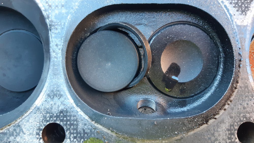

kjellboe Svart 8.November.2020 Emnestarter Link til dette innlegget Svart 8.November.2020 Byttet til 5/8 rør i går, og tenkte meg ut og prøvekjøre. Starter båten på hengeren på rampa da det er ekstremt mye vann nå, men den ville ikke gå ordentlig.... Minnet igrunn mye om starten på tråden... Dro hjem og sjekket og har ikke komp på syl 3 igjenn..... Har tatt av toppen nå, og ventilsetet på eksosventilen har løsnet.... Hvordan er det mulig? Virker jo som om det er noe med syl 3 som er selvdestruktivt... Sitér dette innlegget Link to post
Hulda Svart 8.November.2020 Link til dette innlegget Svart 8.November.2020 Det kan vel hende at du har feil i leamikken slik at stempelet klapper til ventilen. Sitér dette innlegget Link to post
kjellboe Svart 8.November.2020 Emnestarter Link til dette innlegget Svart 8.November.2020 Jeg funderte litt på og sjekke kam kjede, kan jo være at kjede er strekt eller tennene ille slitt.... Jeg kan ikke skjønne at ventilsete skal kunne dette ut slik, men får det seg et slag kan det jo kanskje skje... Sitér dette innlegget Link to post
Hulda Svart 8.November.2020 Link til dette innlegget Svart 8.November.2020 Det er nokså symptomatisk. Sitér dette innlegget Link to post
Helge77 Svart 8.November.2020 Link til dette innlegget Svart 8.November.2020 Antagelig så har ringen ikke stått nok fast. Var det gjort noe med den i sammenheng med det andre problemet ditt. Sitér dette innlegget Link to post
Hulda Svart 8.November.2020 Link til dette innlegget Svart 8.November.2020 (redigert) Ja, nå ser jeg! Liten skjerm. Denslags skjer kun ved overoppheting (sjelden), dårlig utført jobb med montering av sete (mest sannsynlig). Eller kombinasjon av disse. Jeg har selv aldri opplevd at et ventilsete rett og slett har ramlet ut. Kan i hvertfall ikke huske det. Redigert 8.November.2020 av Hulda (see edit history) Sitér dette innlegget Link to post
kjellboe Svart 8.November.2020 Emnestarter Link til dette innlegget Svart 8.November.2020 Dette er en annen topp som en hadde kjøpt ny, men ikke brukt. Tenkte jo at da var jeg sikker på at jeg hadde en bra topp... Jeg får demontere og se om den kan presses inn igjenn. Sitér dette innlegget Link to post
Hulda Svart 8.November.2020 Link til dette innlegget Svart 8.November.2020 Setet presses inn så det får en krympepasning. Deretter freses setet slik at det stemmer med ventilhatten og liniert med fóringen. Er hullet i topplokket for romt til å gi setet rett krymp/forspenning, er du tilbake der du startet. Ta en telefon til Sarpsborg Motorverksted. De vet alkurat hva og hvordan. Sitér dette innlegget Link to post

bellen Svart 9.November.2020 Link til dette innlegget Svart 9.November.2020 Er det sprekke i toppen mellom ventilene? Sitér dette innlegget Link to post
Hulda Svart 9.November.2020 Link til dette innlegget Svart 9.November.2020 bellen skrev for 8 timer siden: Er det sprekke i toppen mellom ventilene? Bra observert! Når jeg ser forstørret med min aldrende Samsung, mener jeg å kunne se to sprekker. Understreker 'mener å kunne se'. Da har du forklaringen på 'hvorfor'. Toppen er i såfall vrak. Pengene tilbake. Sitér dette innlegget Link to post
bellen Svart 9.November.2020 Link til dette innlegget Svart 9.November.2020 Hulda skrev 21 minutter siden: Bra observert! Når jeg ser forstørret med min aldrende Samsung, mener jeg å kunne se to sprekker. Understreker 'mener å kunne se'. Da har du forklaringen på 'hvorfor'. Toppen er i såfall vrak. Pengene tilbake. Jeg er litt usikker på om det er vits i å reklamere. For meg ser det ut som det har vært meget varmt der og rett og slett smeltet. Det kan skje om motoren går for magert, da kan det utvikle seg en enorm varme i forbrenningskammeret. Og ut fra symptomene her, så høres det ut som at motoren har fått for lite bensin. Det kan også se ut som ventilen på den første toppen også har vært utsatt for veldig høy varme. Så jeg tror at det er underliggende problemer her som må fikses før ny topp blir prøvd. Sitér dette innlegget Link to post
bellen Svart 9.November.2020 Link til dette innlegget Svart 9.November.2020 Om dere også kiker godt på den gamle toppen, så er jo hele ventilen smeltet. Også selve forbrenningskammeret har smeltegroper, og det har også forbrenningskammeret på den nye toppen. Se også på pluggen på den gamle toppen, pluggen på sylinder tre er mye blankere enn dei andre pluggene, så her er det noe alvorlig galt med bensintilførselen. Setter du på ny topp igjen nå, så er den deffekt igjen innen et kvarter kjøring. Sitér dette innlegget Link to post
Hulda Svart 9.November.2020 Link til dette innlegget Svart 9.November.2020 Svelger argumentasjonen med hud og hår @bellen. Sitér dette innlegget Link to post
kjellboe Svart 9.November.2020 Emnestarter Link til dette innlegget Svart 9.November.2020 Mener du at forgasseren ikke gir likt med bensin i dysene? Eller tror du vi snakker om ventilåpning på innsugsventilen (kammen)? Sitér dette innlegget Link to post
bellen Svart 9.November.2020 Link til dette innlegget Svart 9.November.2020 Siden du sier at motoren slakker seg ned, så tror jeg motoren får for lite bensin. Det er meget skadelig og destruktivt for motoren å kjøre med for lite bensintilførsel. Sitér dette innlegget Link to post
Helge77 Svart 9.November.2020 Link til dette innlegget Svart 9.November.2020 Det høres rart ut at en sylinder går mager på forgasser motor å dem andre er friske . Er det mulig .hvis en kjølevanns kanal et tett for den sylinderen i blokken da... bare en tanke Sitér dette innlegget Link to post
