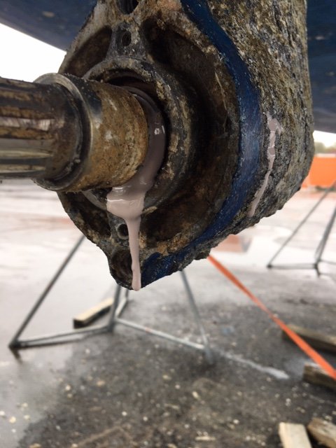

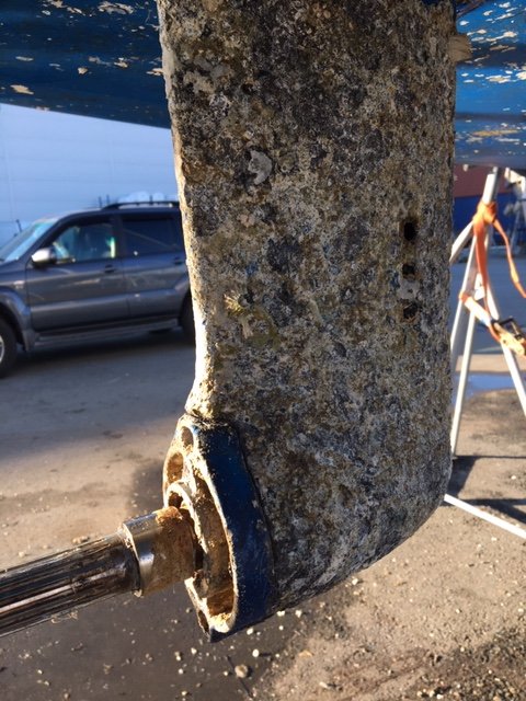

Fishermidas Svart 17.Oktober.2020 Emnestarter Link til dette innlegget Svart 17.Oktober.2020 Fikk et tips om å helsparkle drevet. Det er tett, ingen oljelekkasje så kanskje jeg skal gjøre et forsøk. Hvilke type sparkel skal jeg bruke evt..? Finnes jo klassisk "stålsparkel" (glassfiber). Ser at Biltema sinksparkel kan være et alternativ? Hva tror dere? Dette blir bare en midlertidig fiks, skal selvsagt bytte hele drevet, men jeg trenger å kjøpe litt tid så da kan en midlertidig fiks med sparkel være et alternativ.... Her er noen bilder... oljelekkasjen er lokalisert i simmerring, så drevet er tett Sitér dette innlegget Link to post

Fantino Svart 17.Oktober.2020 Link til dette innlegget Svart 17.Oktober.2020 Ikke lett å se tæringsskader med den skjellfarmen?.. Helsparkling blir vel mest kosmetisk mens en venter på nye problemer uansett. Hvis tæringen ikke gir nevneverdig strukturell svekkelse eller lekkasje kan det sikkert leve mange år til. Hva med å demontere og strippe det for lakk til ren aluminium, noen lag med etseprimer (eneste som får lakk til å henge på alu) og noen lag med en kraftig lakk? Og evt forske litt på hva som fører til tæringen? (Landstrøm/jordfeil i havn, felles jording av alt metall under vannlinja, evt en ekstra anode osv) Sitér dette innlegget Link to post
Nevermind Svart 17.Oktober.2020 Link til dette innlegget Svart 17.Oktober.2020 Vet ikke hvor mye drevet er tæret, men sparkling gjør man for det kosmetiske. Hvis drevet ditt er mye tæret er det god grunn til å tro at drevet er svekket, og da er det nok bare å bite i det sure eplet og kjøpe nytt, evt. finne et brukt drev i god stand. Sitér dette innlegget Link to post
Fishermidas Svart 18.Oktober.2020 Emnestarter Link til dette innlegget Svart 18.Oktober.2020 Tæringen er fordi båten har ligget lenge på sjøen og sink er borte... Å sparkle opp drevet gjør jeg evt for å kjøpe meg tid til å finne et brukt alternativ, drevet må jo byttes men da har jeg vinteren på meg til å finne et nytt. Har fått følgende tips i denne rekkefølgen: -Rengjøring -Avfetting -Etch primer -Epoxy primer -Epoxy sparkel -Epoxy primer -"toppstrøk av lakk/drevmaling/bunnstoff Sitér dette innlegget Link to post
