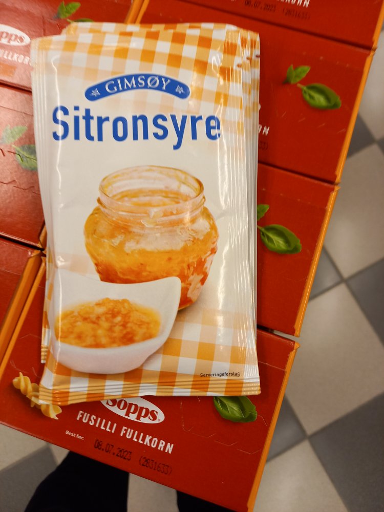

Har yanmar selv. Hvis du har tid fyll på et par poser med sitronsyre til 17 kr som du kjøper på butikken, brukes til baking, kjør varm motor og la syren være i kjølesystem et par dager. Tøm ut kjølevæsken, ta ut termostat, skyll etter med ferskvann noen ganger. Bland pulveret ut i lunka vann før du heller det på varmeveksler. Til slutt rød frostvæske og vipps så blir det bra. Go helg

Martine29 - det skal jeg jammen prøve. - Er det ikke overtrykk i tanken når motoren er kjørt varm? Med tanke på å åpne da?

Du skal ikke åpne lokket på varm motor. La blandingen stå som jeg prøvde å forklare.  Lokket kan du selvsagt åpne også på varm motor. Men da bør du holde en fille over og åpne forsiktig. Jeg tok denne behandlingen to ganger her i høst og etter mange timers kjøring er væska fremdeles rød. Du kan også med fordel løsne slangene fra motor til defroster og varmtvannstank og blåse gjennom. Mye avleiringer kommer ut da. Selvsagt kan du bruke systemrens til denne jobben også...få høre hvordan det gikk da.
