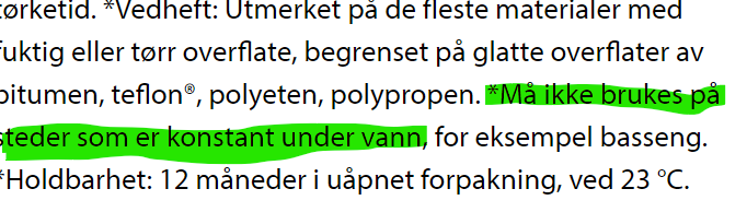

Godkjent av hvem . . ?
JEG godkjenner både Biltemas marintetning og Casco Marin & Teknik under vannlinjen på MINE båter . . .
Mulligan skrev for 5 timer siden:
Det er egentlig ikke noe alternativ til Sikaflex 291. Det er det eneste lim/fugemasse som er godkjent til bruk under vannlinjen.
Men jeg tror Casco Marin & Teknik gjør samma jobben.
 Det er ingen godkjenning for 291 som kalles IMO. Produktet har en "Rattmerking" og den er det Veritas som står bak. Den godkjennelsen baseres på avdamping av organiske løsemidler og har ingenting med bruk under vann å gjøre. Alle fugemasser har et vist vannopptak og MS noe mer enn PU. Utover det er salvann et agressivt medie som på sikt vil degenerere all type mykfug. Den bruken som er på en båt gjør at dette ikke spiller noen rolle i praksis, da det altid er en flens eller annen overflate som beskytter massen. Derfor kan både MS, PU og silikon benyttes...
