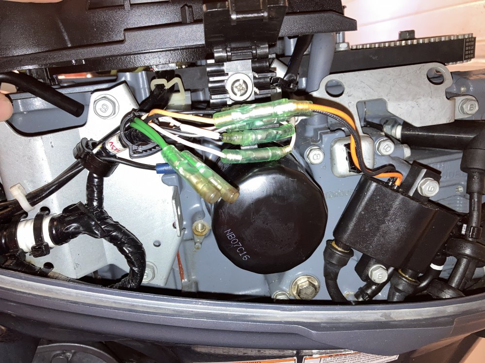

Summer-fun Startet 25.Oktober.2020 Link til dette innlegget Startet 25.Oktober.2020 (redigert) Hei, har ein summer-fun med 9.9 (15) sport 2012 mod som jeg vil instalere batteri i. Er det strøm utak i motoren evt hvor. Hvis d er, noen tips ? Redigert 25.Oktober.2020 av Summer-fun (see edit history) Sitér dette innlegget Link to post

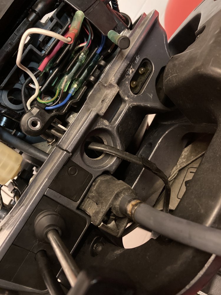

Summer-fun Svart 25.Oktober.2020 Emnestarter Link til dette innlegget Svart 25.Oktober.2020 Hei, takker for hjelp vett selv også korleis det er på eldre modeller med er dessverre ikkje likt på 2012 modelen. Denne har el choke og det er heller ikkje noe strømuttak, bare eit hull for å sette inn strøm Utaket Sitér dette innlegget Link to post

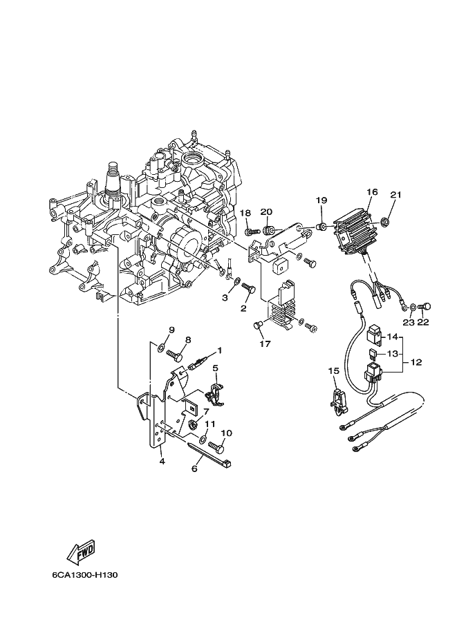

Kasper22 Svart 25.Oktober.2020 Link til dette innlegget Svart 25.Oktober.2020 For å ta ut strøm til batteri må du ha likeretter/regulator (nr 16). Uten den kan du kun ta ut uregulert vekselspenning. Noen modeller kommer med denne ferdig montert, andre må det ettermonteres på.. Hvis den er på plass hos deg skal den røde kabelen til pluss på batteriet(via sikring), og minus tar du fra motorblokka. Sitér dette innlegget Link to post
Summer-fun Svart 26.Oktober.2020 Emnestarter Link til dette innlegget Svart 26.Oktober.2020 (redigert) Ok, takk for svar ? vett du kor ein får tak i ein sånn og evt ka d koste ? (Ser ikkje ut som eg har) Redigert 26.Oktober.2020 av Summer-fun (see edit history) Sitér dette innlegget Link to post
Faxen Svart 26.Oktober.2020 Link til dette innlegget Svart 26.Oktober.2020 Den saken med ribbene, med en stjerneskrue i midten ligner veldig. Sitér dette innlegget Fairline Mirage 29 er solgt. Link to post
Summer-fun Svart 26.Oktober.2020 Emnestarter Link til dette innlegget Svart 26.Oktober.2020 Det er bare den som holder ledningene på plass (e kje noe strømregulator der) har funnet ein på eBay da Sitér dette innlegget Link to post
Kasper22 Svart 26.Oktober.2020 Link til dette innlegget Svart 26.Oktober.2020 Vis du tar frem motoren din i delekatalogen https://www.yamaha-motor.eu/no/nb/service-maintenance/parts-catalogue/ så finner du delenummeret. Så er det vel å sjekke pris hos forhandlere, ebay osv Sitér dette innlegget Link to post
