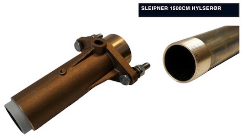

Det finnes tydeligvis ulike tekniske løsninger. Sleipner's hylserør og stevnlager er skrudd sammen (se bilde nedenfor). Med sammenskrudd utstyr, vil det være mulig å skru stevnlageret fri fra hylserøret mens hylserøret og aksel ligger urørt i båten?
Kanksje vanskelig å få skroggjennomføringen vanntett etter montering? Noen som har erfaring?
