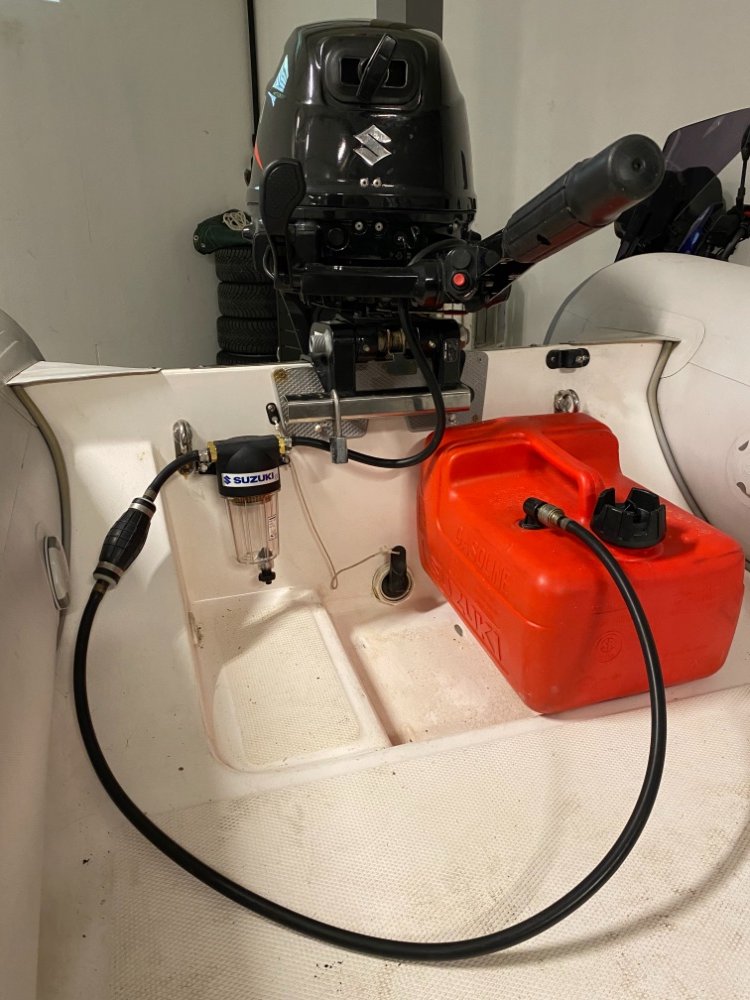

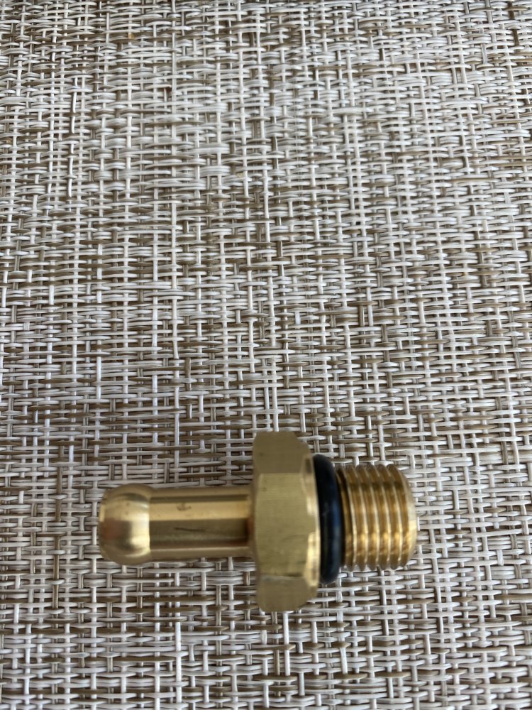

Bitteliten Startet 29.Oktober.2020 Link til dette innlegget Startet 29.Oktober.2020 (redigert) Skal montere denne på jolla for å sikre ren bensin inn i motoren verden rundt. er det noen som kjenner til hurtigkoblinger til slangeniplene her, eller noe jeg kan bytte de ut med? 13 mm gjenger. Nippelen er 10mm på det tynneste Redigert 29.Oktober.2020 av Bitteliten (see edit history) Sitér dette innlegget Link to post

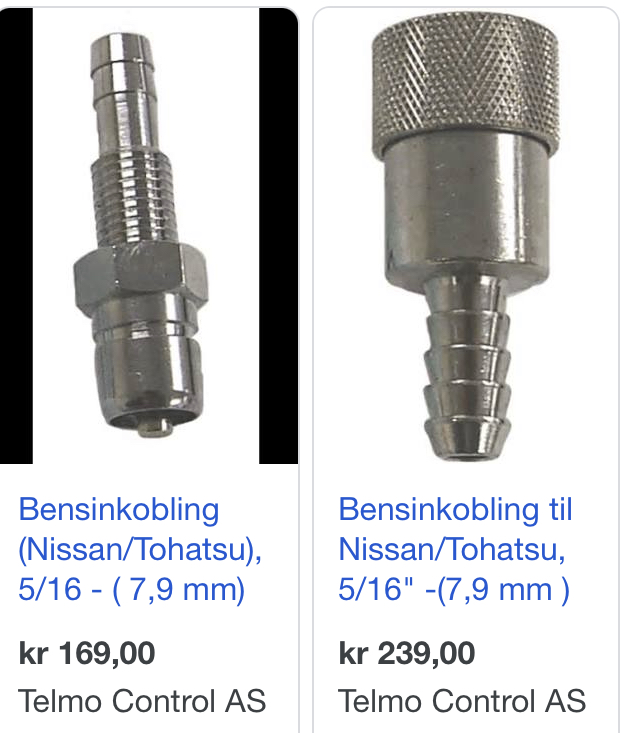

TideRace Svart 29.Oktober.2020 Link til dette innlegget Svart 29.Oktober.2020 Hva med å montere samme type koblinger som står på bensinslange/kanne til påhengsmotorer? Disse kan du kjøpe løse. Sitér dette innlegget Link to post

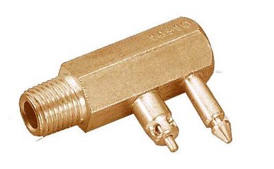

Gunga Din Svart 29.Oktober.2020 Link til dette innlegget Svart 29.Oktober.2020 Bitteliten skrev for 2 timer siden: Poenget er kunne koble slangene fra filteret når vi tar av motoren og tanken og legger jolla opp ned på dekk. Da vil jeg helst slippe å ha slangene i jolla. det er noe sånt du ønsker ? på hver side....... fast med 13mm gjenge (ikke 1/4” som er std..) bør vel finnes noen nippel/overgang https://www.erlandsonsbrygga.se/Hemsida/Motortillbehor___Styrsystem/Branslesystem_Avgassystem/Bransleslang_Anslutning/TANKADAPTER_YAMAHA?id=02664 Sitér dette innlegget S/Y Gunga Din Link to post

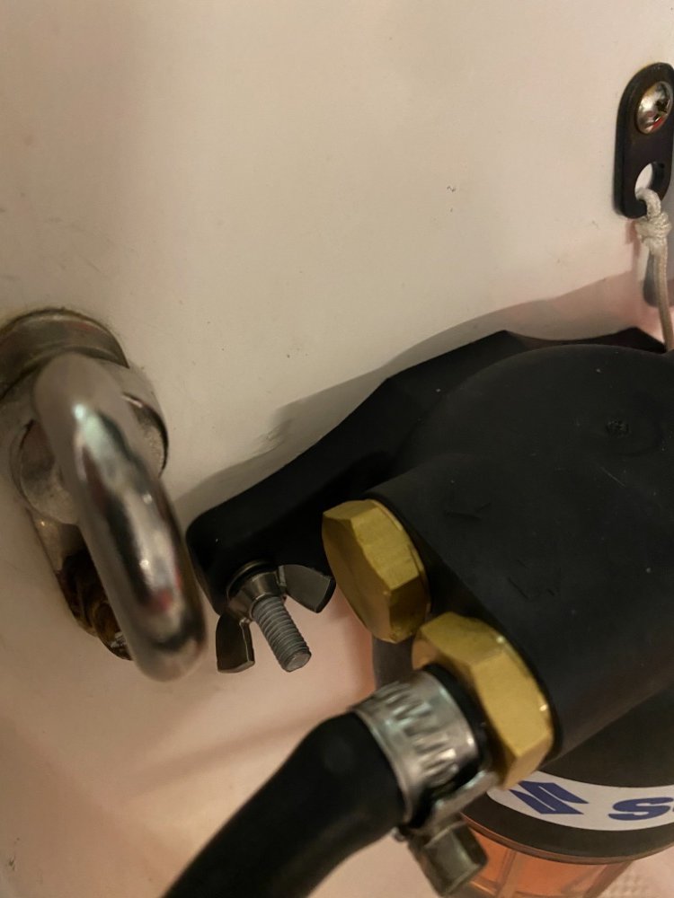

Nikk Svart 30.Oktober.2020 Link til dette innlegget Svart 30.Oktober.2020 Bitteliten skrev On 29.10.2020 at 11.45: Poenget er kunne koble slangene fra filteret når vi tar av motoren og tanken og legger jolla opp ned på dekk. Da vil jeg helst slippe å ha slangene i jolla. Et alternativ kan da være å heller lage et hurtigfeste til filteret. Da kan filteret følge med slangen når du pakker det bort og en slik løsning gjør kanskje dreneringen av bensinen som står igjen i fileret enklere også. Sitér dette innlegget Link to post

Bitteliten Svart 30.Oktober.2020 Emnestarter Link til dette innlegget Svart 30.Oktober.2020 (redigert) Nikk skrev for 1 time siden: Et alternativ kan da være å heller lage et hurtigfeste til filteret. Da kan filteret følge med slangen når du pakker det bort og en slik løsning gjør kanskje dreneringen av bensinen som står igjen i fileret enklere også. ja - det var en smart løsning. Jeg kan feks ha vingemutre på filteret. Takk Redigert 30.Oktober.2020 av Bitteliten (see edit history) Sitér dette innlegget Link to post

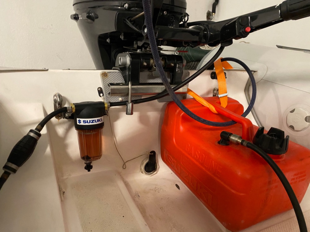

Bitteliten Svart 28.April.2021 Emnestarter Link til dette innlegget Svart 28.April.2021 Har montert filteret på jolla nå som forberedelse til langtur der bensin er av ymse kvalitet. Motoren har injection og er følsom for bensin med vann (suzuki df 20) Monter med vingmuttere på 6mm karosseribolter etter forslag fra @Nikk, og det ble veldig fint men så får jeg ikke belgpumpa på bensinslangem til å ta. Er dette som på dieselfilter, at jeg skal fylle opp filterhuset med bensin for å få pumpa til å ta? Eller har jeg montert pumpa på feil side av filteret? Sitér dette innlegget Link to post
Grufolf Svart 28.April.2021 Link til dette innlegget Svart 28.April.2021 Du har montert på riktig side av filteret. Har selv erfart at man må holde pumpen loddrett til den har fått litt bensin i seg da det er en enkel kuleventil som hindrer tilbakeslag. Den funker fin når det er væske i belgen men kan være litt trøblete å få i gang. Derfor hjelper det å holde den loddrett. Husker ikke i farten hvilken side som skal opp men det kjenner man fort Sitér dette innlegget Link to post
Teerex Svart 28.April.2021 Link til dette innlegget Svart 28.April.2021 Hurtigkoblinger er det på Racor Snapp-filter. Så derfor installerte jeg det i min 18-foter i 2015 Sitér dette innlegget Windy 27 CC/HT -84. 4,2 D-tronic 250 HK -98. Bravo 3X 1,81 20P. 30 knop (under evig reparasjon) Navette S540 -10 med Mercury F115 2,1 liter -15, 8 HK Tohatsu 2-takt -03 BSA A65L Lightning -69, Triumph Street Twin 900 -16 BMW X5 30d -13, Jeep Grand Cherokee 3,1TD -00, Audi 100 GL5E -78 Link to post
Bitteliten Svart 28.April.2021 Emnestarter Link til dette innlegget Svart 28.April.2021 I og med at vi lagrer jolla opp ned på dekk på lange overfarter må filteret tømmes og da kan vi like gjerne ta det av ? derfor karosseriskruer med vingemuttere fylte opp filteret nå. Tok av bensinslangen med pumpa og sugde bensin inn i slagen. Da funker det. Men tror tilbakeslagsventilen er dårlig, så får vurdere å bytte pumpe etterhvert. festa tanken sånn at vi ikke slår i stykker filteret om vi spretter med jolla ? Sitér dette innlegget Link to post

Almvik Svart 12.Mai.2021 Link til dette innlegget Svart 12.Mai.2021 Høres jo ut som en bedre løsning med å ta bort filter. Men i tilfelle noen trenger koblinger for bensin så sitter det slike på Tohatsu 8hk totakt. Mener jeg har sett den på Biltema også. I hvert fall hunnkoblingen. Sitér dette innlegget Link to post
enslagsgjest Svart 18.Mai.2021 Link til dette innlegget Svart 18.Mai.2021 Kom over disse på biltema, hvis noen har samme problemstilling i framtiden: https://www.biltema.no/bil---mc/mc/mc-deler/drivstoffilter/hurtigkobling-drivstoffslange-2000022840 Sitér dette innlegget Jeg er en slags gjest Link to post
Bitteliten Svart 26.Juni.2021 Emnestarter Link til dette innlegget Svart 26.Juni.2021 Bjørn Løvjomås skrev On 12.5.2021 at 11.42: Flott. Takker. ? du får se å få satt jolla på vannet å teste.. jeg sitter her i spenning å venter? likte vingemutter patent Endelig er jolla på vannet. funker supert dette. Ikke langtidstestet ennå, men ser ingen grunn til at dette ikke skal fungere ? Sitér dette innlegget Link to post
