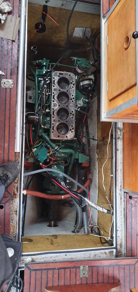

Freddenacka Svart 2.November.2020 Emnestarter Link til dette innlegget Svart 2.November.2020 (redigert) Jag ser att dina glasfiberbalkar är modifierade, omplastade. Min tanke är att jag skall montera oljefilter på skottväggen. Redigert 2.November.2020 av Freddenacka (see edit history) Sitér dette innlegget Link to post
Kweelhouse Svart 2.November.2020 Link til dette innlegget Svart 2.November.2020 Hei! Ja, bedden ble modifisert da jeg hadde TMD40A i båten. Uansett så går Yanmar 4jh4-TE nedi uten modifikasjon. Når det gjelder motorstørrelse, så er det ingen vits å sette nedi en 115 hk. Båten rir på kjølen når den passerer 13-14 knop Sitér dette innlegget Link to post

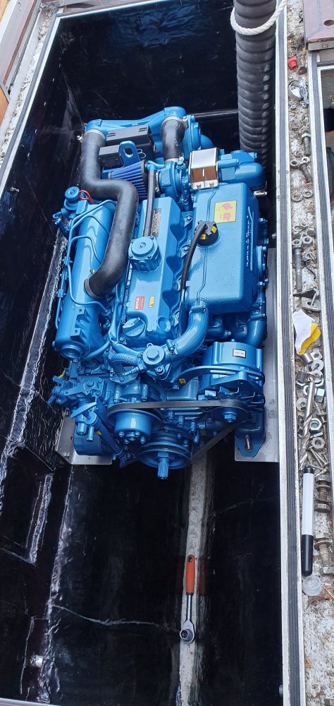

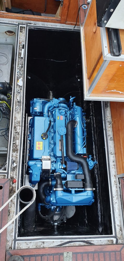

Freddenacka Svart 28.Januar.2021 Emnestarter Link til dette innlegget Svart 28.Januar.2021 Då var motorn på plats, återstår att rikta samt koppla in el och reglage. Blev mer än 55cm ledigt utrymme framför motorn Sitér dette innlegget Link to post
