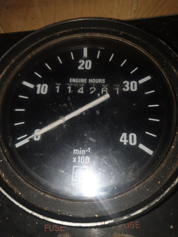

Karlsenkystfiske Startet 30.Oktober.2020 Link til dette innlegget Startet 30.Oktober.2020 Har et eldre, men standsmessig tachometer fra VDO ombord, som tilsynelatende har gjort lang og tro tjeneste. Nå oppdaget jeg imidlertid at timetelleren har sluttet å snurre. Noen som vet om det kan repareres? Kan det ha løsnet en ledning slik at alt utenom timetelleren fungerer? Kan det ha noe for seg å kjøpe separat timeteller, slik at om det ene streiker, så har man ihvertfall det andre? Sitér dette innlegget Link to post
NilsPils Svart 30.Oktober.2020 Link til dette innlegget Svart 30.Oktober.2020 (redigert) Alle som har hatt gamle biler vet at når slike timetellere som din tar kvelden, er det som regel pga. mekanisk slittasje. Da er det som regel lite en kan gjøre, spesielt hvis instrumentet er gått ut av produksjon . . . MIn timeteller er elektronisk. Den streiker som regel i den litt kaldere årstid med fuktig luft. Da blir tallene borte fra displayet. Nå har jeg anskaffet meg en separat timeteller som blir installert nå. Det er veldig enkelt å koble den til ledningene fra tenningslåsen (iallfall hos meg). Til våren, når tallene forhåpentligvis kommer tilbake på displayet vil jeg notere meg differensen. Den nye kostet 307 kroner + frakt hos Farnell Norge. Redigert 30.Oktober.2020 av NilsPils (see edit history) Sitér dette innlegget Hilsen Nils Rømcke som har tresnekka Tora og motorbåten SaowaneeJeg er litt gal, og trives ganske godt med det ................ Link to post
bellen Svart 30.Oktober.2020 Link til dette innlegget Svart 30.Oktober.2020 NilsPils skrev for 2 timer siden: Til våren, når tallene forhåpentligvis kommer tilbake på displayet vil jeg notere meg differensen. Hvilken differanse? Når tallene kommer tilbake, så er det mest sannsynlig rett timetall da det er selve Lcd-displayet som streiker og ikke elektronikken som teller timene. Sitér dette innlegget Link to post
NilsPils Svart 31.Oktober.2020 Link til dette innlegget Svart 31.Oktober.2020 bellen skrev for 10 timer siden: Hvilken differanse? Når tallene kommer tilbake, så er det mest sannsynlig rett timetall da det er selve Lcd-displayet som streiker og ikke elektronikken som teller timene. Da forklarte jeg det kanskje littt dårlig . .? Det er riktig at det gamle displayet viser riktig timetall hver gang det synes. Jeg vil notere differensen mellom det nye og det gamle, slik at jeg kan vite riktig timetall på motoren også når det ganle displayt ikke viser tallene. Sitér dette innlegget Hilsen Nils Rømcke som har tresnekka Tora og motorbåten SaowaneeJeg er litt gal, og trives ganske godt med det ................ Link to post
bellen Svart 31.Oktober.2020 Link til dette innlegget Svart 31.Oktober.2020 @NilsPilsÅja, slik å forstå ja. Men det er mulig å kjøpe kun displayet og skifte det ut. Har ikke gjort det selv, men skal være ganske enkelt. Du finner mye info om dette på nettet. Men nå har vi sporet av trådstarters spørsmål. Slik det ser ut på bildet, så har han en mekanisk turteller som har wire ned til motoren. Da er timetelleren også mekanisk og mest sannsynlig mekanikken i turtelleren som er deffekt. Det lar seg kansje reparere, men er nok ikke økonomisk forsvarlig. Jeg ville gjort som tidligere nevnt og kjøpt en elektrisk timeteller som kobles på tenningsnøkkelen. Sitér dette innlegget Link to post

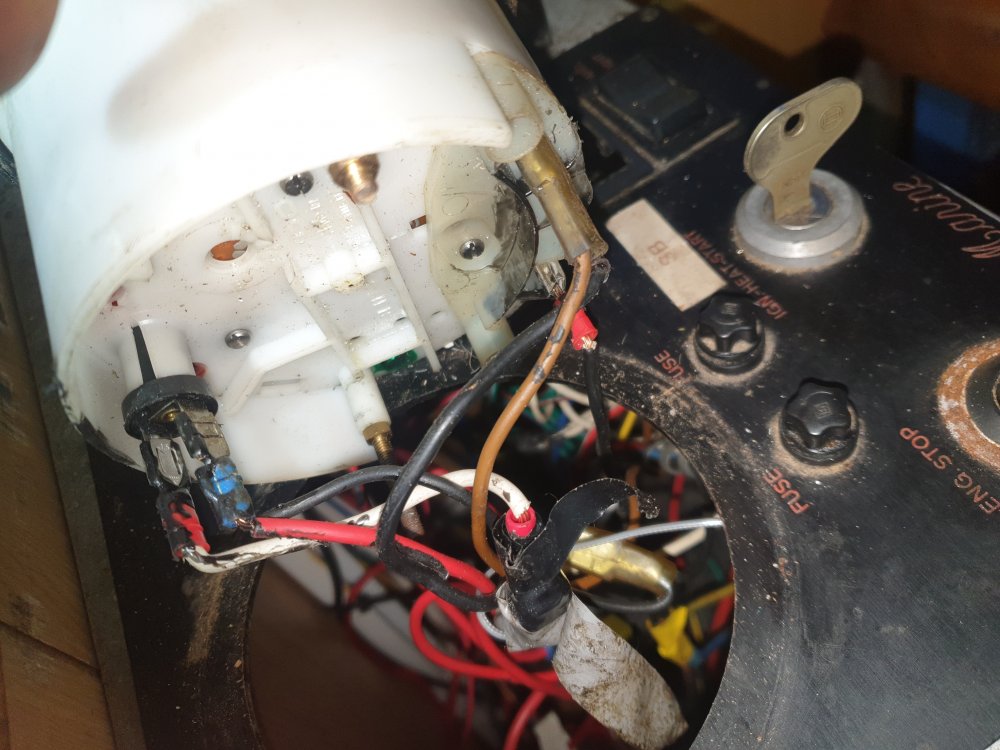

Karlsenkystfiske Svart 31.Oktober.2020 Emnestarter Link til dette innlegget Svart 31.Oktober.2020 (redigert) bellen skrev for 6 timer siden: @NilsPilsÅja, slik å forstå ja. Men det er mulig å kjøpe kun displayet og skifte det ut. Har ikke gjort det selv, men skal være ganske enkelt. Du finner mye info om dette på nettet. Men nå har vi sporet av trådstarters spørsmål. Slik det ser ut på bildet, så har han en mekanisk turteller som har wire ned til motoren. Da er timetelleren også mekanisk og mest sannsynlig mekanikken i turtelleren som er deffekt. Det lar seg kansje reparere, men er nok ikke økonomisk forsvarlig. Jeg ville gjort som tidligere nevnt og kjøpt en elektrisk timeteller som kobles på tenningsnøkkelen. Nei så ille er det ikke! Er bare elektriske tilkoblinger :) Redigert 31.Oktober.2020 av Karlsenkystfiske (see edit history) Sitér dette innlegget Link to post
Lars H. Svart 31.Oktober.2020 Link til dette innlegget Svart 31.Oktober.2020 Hvor mange tilkoblinger? Kan du spore hvor de kommer fra? Sitér dette innlegget Lars H. Helgesen, "Kapteinen" på Trudelutt (Saga27) med hjemmehavn i Son, Oslofjorden Nettsteder jeg drifter: trudelutt.com oljepionerene.no Skipshunden vår Som Paschuan i Soten sa på 1920-tallet: Ja, inte är jag mätt, men törstig är jag. Link to post
Karlsenkystfiske Svart 1.November.2020 Emnestarter Link til dette innlegget Svart 1.November.2020 (redigert) Tjaaa... lar seg vel gjøre. Kanskje en av dem er for timeteller? Ser ihvertfall slik ut bakpå, intet mindre enn 5 steder å tre på kabelsko. Får vel hive meg rundt å finne ut hvor alle går :) Redigert 1.November.2020 av Karlsenkystfiske (see edit history) Sitér dette innlegget Link to post
Karlsenkystfiske Svart 3.November.2020 Emnestarter Link til dette innlegget Svart 3.November.2020 To til lyspæra, to til "strøm", og 1 for W(dynamo). Så ingenting spennende her. Må vel bare investere i en separat timeteller. Sitér dette innlegget Link to post

Stjernen ! Svart 4.November.2020 Link til dette innlegget Svart 4.November.2020 Jeg har lik timeteller/turtall som i første innlegg. Dette går ikke på vaier,men begynner telle når instumentet får spenning fra w/turtall på dynamo. Det er jo ingen mulighet og koble vaier på dette instrumtet. Sitér dette innlegget Link to post
