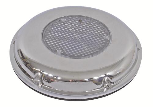

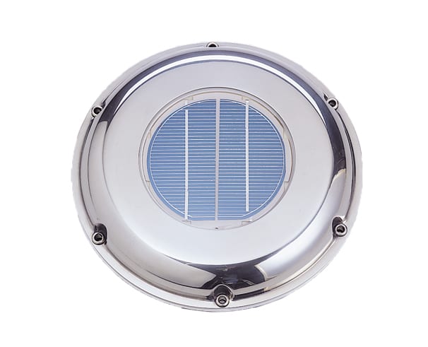

Goddis77 Svart 11.April.2021 Link til dette innlegget Svart 11.April.2021 Har nå kommet til tiden hvor nye vifter skal ses på. Noen som erfaringer med disse her, og om noen er bedre anbefalt enn andre? Kan alle disse snus blader på f.eks, sånn at vi kan både ut og inn luft i akterkabinen? https://www.maritim.no/solcelle-ventilator-216mm https://www.maritim.no/solcelle-vent-216mm-m-batteri-og-bryter https://seatronic.no/sunvent-svt-224s-solcelleventilator Trenger 1 nå siden den andre fungerer i kabinen, men den andre er ikke god den heller. Så 2 på sikt er det jeg tenker. Sitér dette innlegget Link to post

Goddis77 Svart 5.September.2023 Link til dette innlegget Svart 5.September.2023 De fungerer hos meg med att en blåser inn, og den andre blåser ut. Synes ikke at de lager mye lyd heller egentlig. Løser ikke lukt problematikken vi har, men det er en annen utfordring. Sitér dette innlegget Link to post

Goddis77 Svart 6.September.2023 Link til dette innlegget Svart 6.September.2023 Brukte den som jeg linket til over. Fungerer bra den synes jeg Sitér dette innlegget Link to post
Torsen67 Svart 7.September.2023 Link til dette innlegget Svart 7.September.2023 Goddis77 skrev On 6.9.2023 at 7.51: Brukte den som jeg linket til over. Fungerer bra den synes jeg Vis hele sitatet Bra! Ikke noe mekanisk støy? Ser du linket til tre stk, så litt usikker på hvem av de du kjøpte Sitér dette innlegget Link to post
