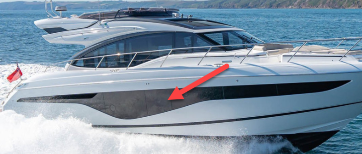

Hvilken type vindusglass bruks under fenderlist
Kaien40
Brukes det isolerglas, herdet, laminert, tykkelse eller Lexan. eller lexan/glass (skuddsikkert) ? hva skjer dersom en ligger mot fender eller kai dekk med masse båter utenpå. "Glasset" må jo være utrolig sterkt.
Bare lurte?

Kaien40 skrev 1 time siden:
Bare lurte?
Det gjør jeg også . .
Dessuten lurer jeg på hvordan dette blir rent styrkemessig. Det store feltet utgjør jo en stor del av det som skal være båtens bærende struktur. Jeg har syslet litt med fasthetsberegninger og dokumentering for CE-merking. Jeg vet sannelig ike hvordan jeg skulle angrepet dette . . .
Man er fri til å velge. Jeg er gammeldags og ville ikke valgt panoramavindu 50 cm over vannlinjen. Man kan sikkert skyte på det med Mauser fra fem meters hold uten at det går hull. Men det blir også et jævla hull om vinduet blir sugd ut. Alt som kan lekke, vil lekke, før eller siden. Hvit glassfiber og sotet 'glass' vil uansett ha forskjellig utvidelseskoeffisient. Og så er det et lim/fugemasse som over tid skal kompensere. Vinduet er sikker et eller annet polycarbonat.
