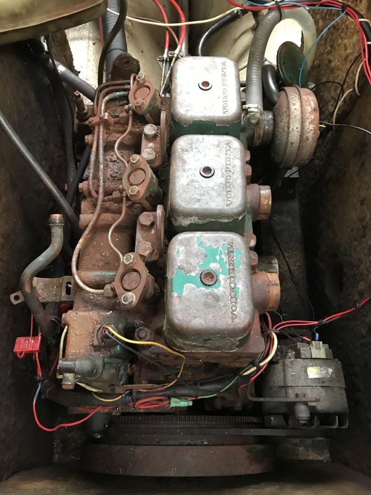

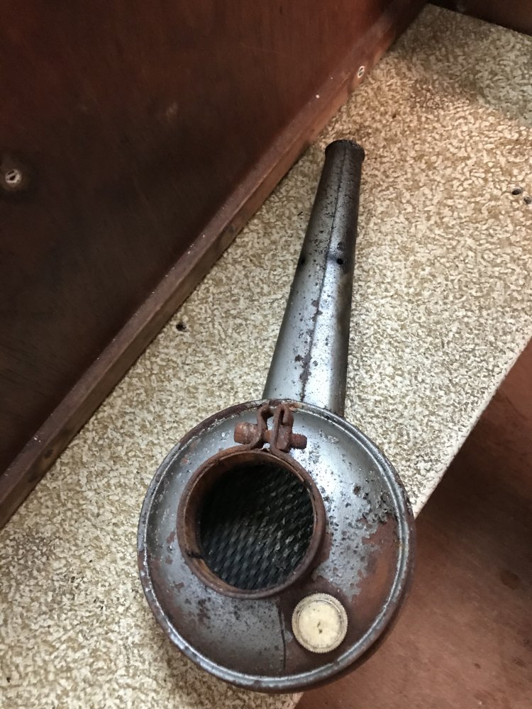

Hanto2020 Startet 4.November.2020 Link til dette innlegget Startet 4.November.2020 Holder på med en md17c fra 1980 som står i min Hanto24, å åpne dørken og se ned På maskinener ett forferdelig syn så jeg tenkte jeg skulle prøve etter beste evne å shine den litt uten og ta den ut, den går fint og kjøler fint (ferskvannkjølt) Jeg demonterte luftfilterene og det ser ut som jeg må bytte hele greia om jeg skal bytte? Vill tro det kunne vert lurt og bytte 40år gammle luftfiltre, noen som har tips her? Legger ved bilde av maskin selv om jeg blir småflau over synet ? (har demontert varmeveksler og 2 filter) Sitér dette innlegget Link to post
index Svart 4.November.2020 Link til dette innlegget Svart 4.November.2020 Trenger ikke å byttes disse. Vask dem i diesel og sett inn med litt olje, så holder de i 40 år til;-) Sitér dette innlegget "First they ignore you, then they ridicule you, then they fight you, then you win." - Mahatma Gandhi Link to post
Lazyjack Svart 4.November.2020 Link til dette innlegget Svart 4.November.2020 (redigert) Dette er grove greier som skal stoppe bikkjer, katter og kjerringer fra å bli sugd inn. Den fyller også funksjonen som innsugningslyddemper, prøv uten så skal du høre forskjell! Gjør som sagt over, vask dem med diesel eller bensin og lakk dem utvendig så holder de i 40 år til. Redigert 4.November.2020 av Lazyjack (see edit history) Sitér dette innlegget Link to post
mawilu Svart 4.November.2020 Link til dette innlegget Svart 4.November.2020 Holder helt sikkert i motorens levetid. Sitér dette innlegget Link to post

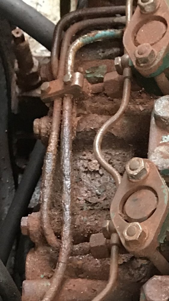

Hanto2020 Svart 7.November.2020 Emnestarter Link til dette innlegget Svart 7.November.2020 Takker for svar :) Er det noen som vet hvor jeg kan få tak i drivstoffrør ? de er modne for utskifting ettersom varmeveklser har vert lekk en gang i tiden og saltvann har dryppet ned på dem som dere ser på bidet over :( Sitér dette innlegget Link to post
lilo Svart 7.November.2020 Link til dette innlegget Svart 7.November.2020 Prøv Davids mekaniska i Gøteborg. Sitér dette innlegget Link to post
Brigg Svart 7.November.2020 Link til dette innlegget Svart 7.November.2020 Hanto2020 skrev for 8 timer siden: Er det noen som vet hvor jeg kan få tak i drivstoffrør ? Et oppegående dieselverksted lager slike på mål. Bare ta med de gamle så får du nye som er like. Hvor du skal henvende deg på Karmøy for å få ordnet slikt vet jeg ikke. Kanskje @index vet? Sitér dette innlegget Viksund 340 St. Cruz: Tre-roms fritidsbolig med to terasser og fleksibel beliggenhet. 2009 - 0000: Viksund 340 St.Cruz Fly m/VP D6-370/HS80AE 2003 - 2009: Halco 29 Offshore Fly m/VP 41B/290DP Link to post
Hanto2020 Svart 7.November.2020 Emnestarter Link til dette innlegget Svart 7.November.2020 Takker for svar!! Tror jeg gambler på dieselrør da di er ca 2x av vanlig størrelse, har rusteter på dem nå og skal ha vp grønn lakk over men det beste er og bytte for jeg ligger på havet med havari Sitér dette innlegget Link to post
