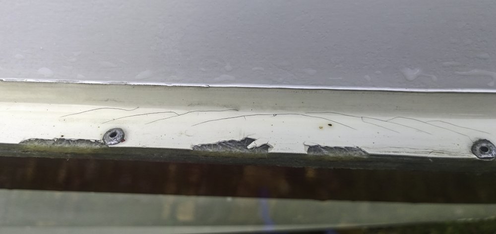

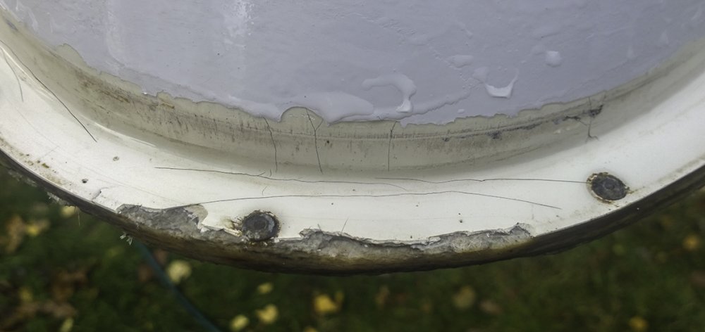

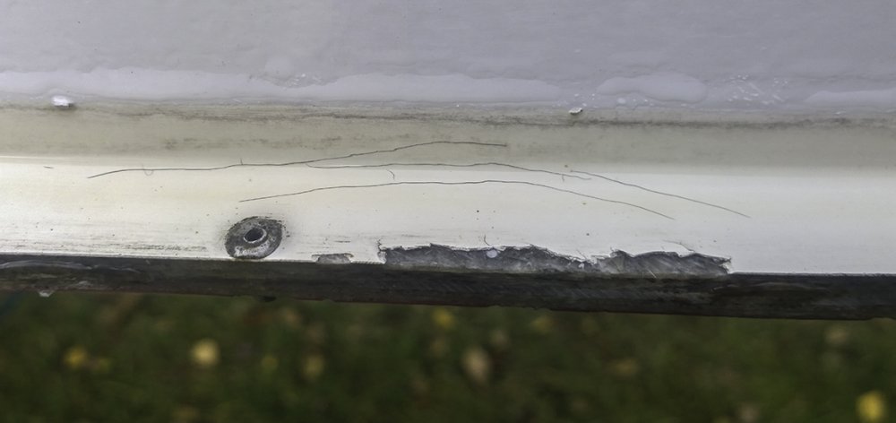

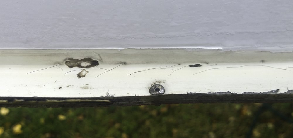

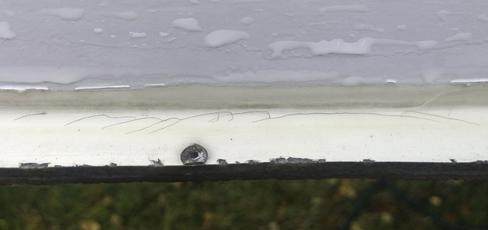

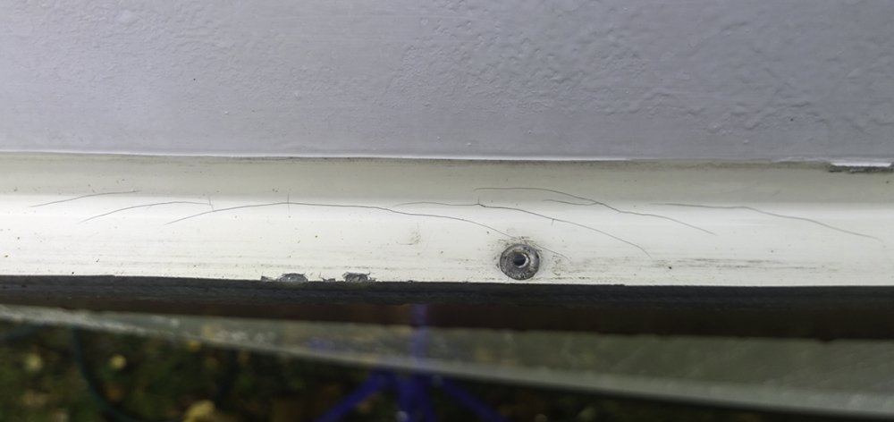

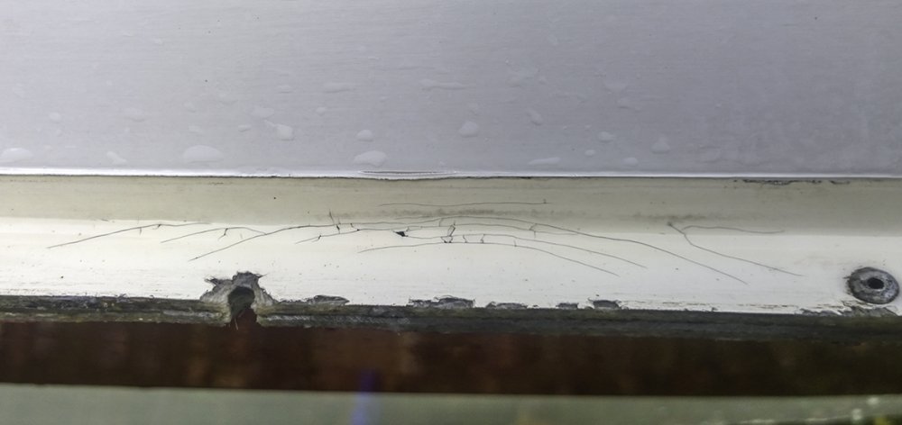

I dag dro jeg av resten av fenderlista på båten min. Jeg monterer ny til våren. Den gamle var slarkete og fæl. Mye gammel møkk hadde samlet seg under. Jeg spylte og skrubbet så reint som jeg fikk det til. Da oppdaget jeg mye småkrakeleringer som har vært skjult av lista (se bildene). Er dette noe jeg bør/må fikse (rense opp i med dreml og sparkle - pusse - prime) før jeg monterer ny fenderlist? Jeg oppdaget at et par popnagler var borte, her bør jeg vel utbedre? Noen steder var det også "slipt" ned til glassfiber. Dette bør vel også sparkles og primes? Jeg skal lakkere alt over fenderlist til våren (på nytt :wink:) så litt ekstra arbeid er ikke å forakte :smiley: Hva hadde fagkunnskapen der ute gjort?

Sprekkene ser ut for kun å være i gelcoat. Tror du finner tilsvarende på de fleste båter.
Hvordan de oppstår:
Forskjell på stivhet og tøyelighet i gelcoat og laminatet, gjør at gelcoat sprekker før enn laminatet tar skade.
Da oppstår gjerne sprekker når gelcoatsiden kommer i strekk. Særlig som her hvor du har skarp radius i tillegg.
De kan komme fra støpeprosessen, avforming, sammenstilling eller senere bruk.
Du kan reparere med gelcoatsparkel, må må ikke.
