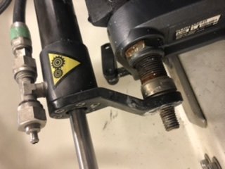

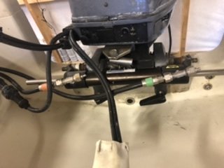

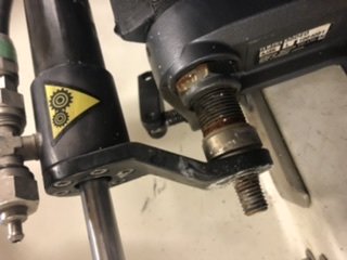

bjoris Startet 7.November.2020 Link til dette innlegget Startet 7.November.2020 Før jeg og poden skrur av noe vi ikke burde skrudde av, hvordan skal en egentlig ta av Hydro styring slik at vi får motoren i hus? Sitér dette innlegget Blogg:S/Y FRI - (2008-2018: Hanse 350 - 2019: NB820 Sport og Bavaria B/One) 2020-: NB 870 Ardea D4-260 2012/2013 model Link to post
PolarLi Svart 7.November.2020 Link til dette innlegget Svart 7.November.2020 Du må trekke/slå ut den lange bolten som går i gjennom tiltrøret på motor. Disse kan irre fast i aluminiumsbrakretten til styresylinderen, så vær forsiktig å sørg for at den er løs på begge sider før du slår på den. PS, Du må IKKE løsne de små skruene på styresylinderen. Sitér dette innlegget Link to post
