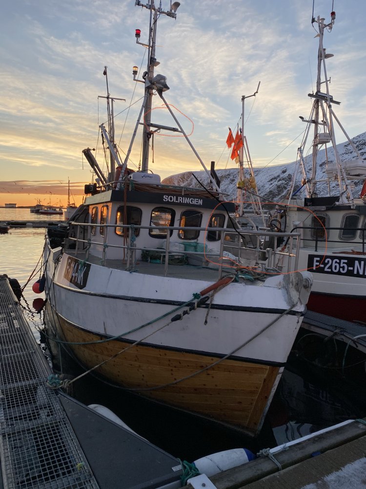

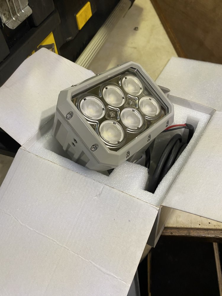

Ønsker meg skikkelige bauglys for å bøyer og diverse, nå i mørketida. Har imidlertid ikke råd til Luminell eller polarlight, så løsningen ble å slå til på to rimelige arbeidslys av typen Bullpro med 120W effekt. Disse skal ha en lysvinkel på 60 grader, noe jeg anter er ganske bredt. Tenker at jeg får mest ut av dem hvis jeg plasserer dem et stykke oppe i mastra. Noen som har erfaring med slike og kan gi et anslag på hvor lang plate jeg må sette under dem for å unngå at lyset slår ned i bakken og blender meg i styrhuset?
Alternativ 2 er å plassere dem helt fremme på rekka. Men da vil vel dem vel kanskje ikke lyse like langt?
Merket de to alternativene med rødt.
Later til å være et solid hus! Lover godt.
Stilig lampe til hyggelig pris!

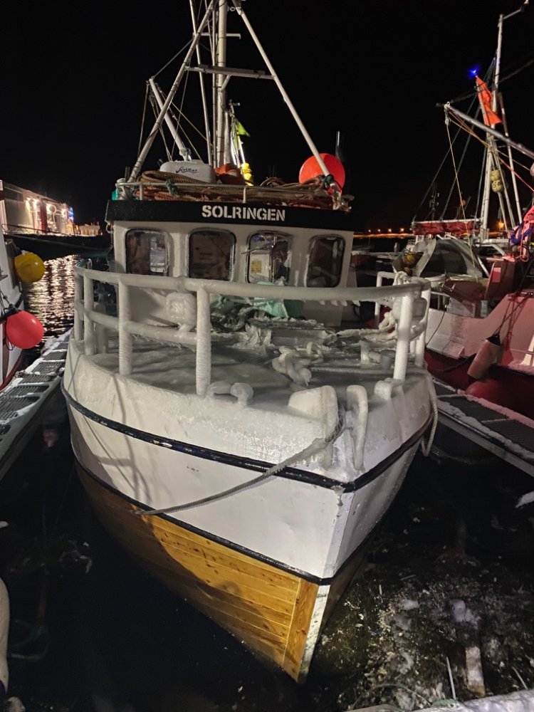

Tror ikke du vinner så mye på å ha lyset i masten. Dessuten, selv med skjerming, er det så lett å plukke strølys fra rigg og dekk. Jeg ville vurdert plassering på pullpit (rekka i baugen). Så sant den kan stå der uten å drukne, hekte seg opp eller smelle i kaia.
Vår lokale reketråler har slikt lys i riggen. Han har fått sveiset en boks i alu. der lampen er monter inni. Dessuten har han to 1000-metere i baugen. Han er fornøyd med opplegget.
Hvis du vil unngå å lyse opp regn og snøfokk rett foran vinduene er du avhengig av en god skjerm under lysene. Linjen mellom toppen av lykta og framkant av skjermen må havne godt over rekka i baugen.
Vi har lignende på dykkerbåten - 2x18 watt med mer samlet stråle.
Etter litt "forskning" valgte jeg å sette de bakerst på taket og lakke takluka sort.
Nå lyser ikke lysene på snø ol som er nærmere enn 20-30 meter fra båten i synslinjen fra førerplass.
