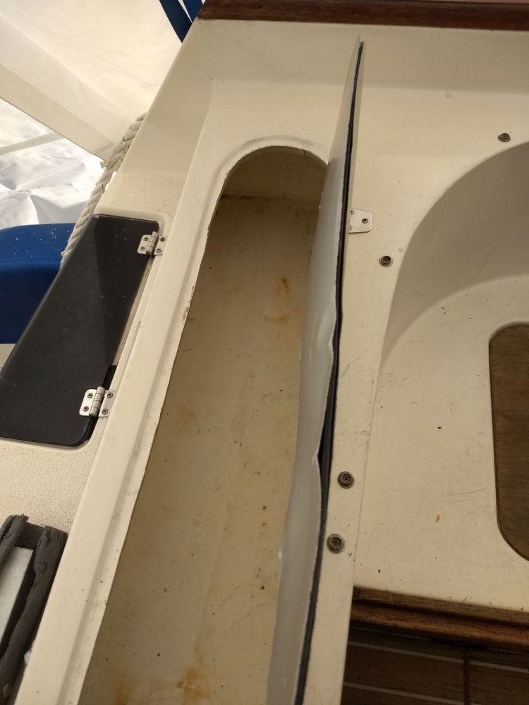

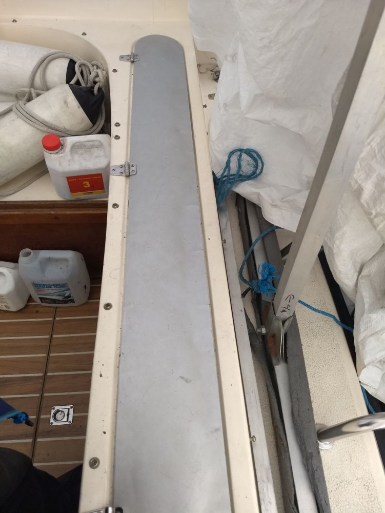

Jeg har en -89 Skarpnes 25 Weekender som har et oppbevaringsrom for båtshake eller tilsvarende, så det er langt og smalt. Dette rommet har et lukelokk som er laget av to tynne aluminiumsplater med et distansemateriale mellom og det er ca 5 mm tykt. Jeg har ikke sett tilsvarende materiale andre steder.
Nå har aluminiumen så smått begynt å slippe tak i kjernematerialet og jeg har lyst til å bytte eller reparere dette. Er det noen som vet hvor man kan få kjøpt tilsvarende lukemateriale eller om dette er laget på båtbyggeriet?
:-) steinar
ReszIMG_20201028_122639716.jpg.c384c4c0fa6e126d385ed113d53e9f35.jpgReSZIMG_20201028_122712581.jpg.6744d3bf8ad7645b3e67abb1a3212e40.jpg
Vet ikke, men siden aluminiumen har små bulker er det vel et mykt materiale. Neopren eller gummi? Vet ikke hva slags belastning det blir utsatt for, men kunne hele luken blitt byttet til lexan, akryl, el.?
Kansje du kunne rette opp kantene som er blitt bølger, tapet rundt bunn og sider, og fylt på med epoxy for å skape ny heft og fylle ut tomrommet der limet har sluppet?
Ertec i Tvedestrand har laget denne og mange andre dreggluker til båtbrangsjen på Sørlandet. Brukes fremdeles i speiler på aluminiums dører. Består av et skikt aluminium så en ganske hard plast og aluminium på den andre siden. Problemet er at ved belastning eller bulker så slipper lagene. Finn likegodt noe annet......  støp en av glassfiber på ei glassplate eller eller......

Bulkene har kommet av at enkelte har stått / tråkket på lokket når de går over til badeplattformen. Vanligvis så ligger denne luken under kalesjestengene & kalesjen når det er fint vær og den er nede. Derfor  synes jeg også at det ikke er noe alternativ med en kryssfinerplate & teak, da denne ikke er mye synlig.
Det var fint å få tipset om hvem som lager disse platene, så man kan vurdere kostnaden. Men tipset om å støpe vil være en rimelig reparasjon som kan lages sterk nok. Jeg får se; skaffer pris fra produsenten først. Muligens kan platen limes også, men regner ikke med at det blir holdbart om noen trår på denne igjen :-)
