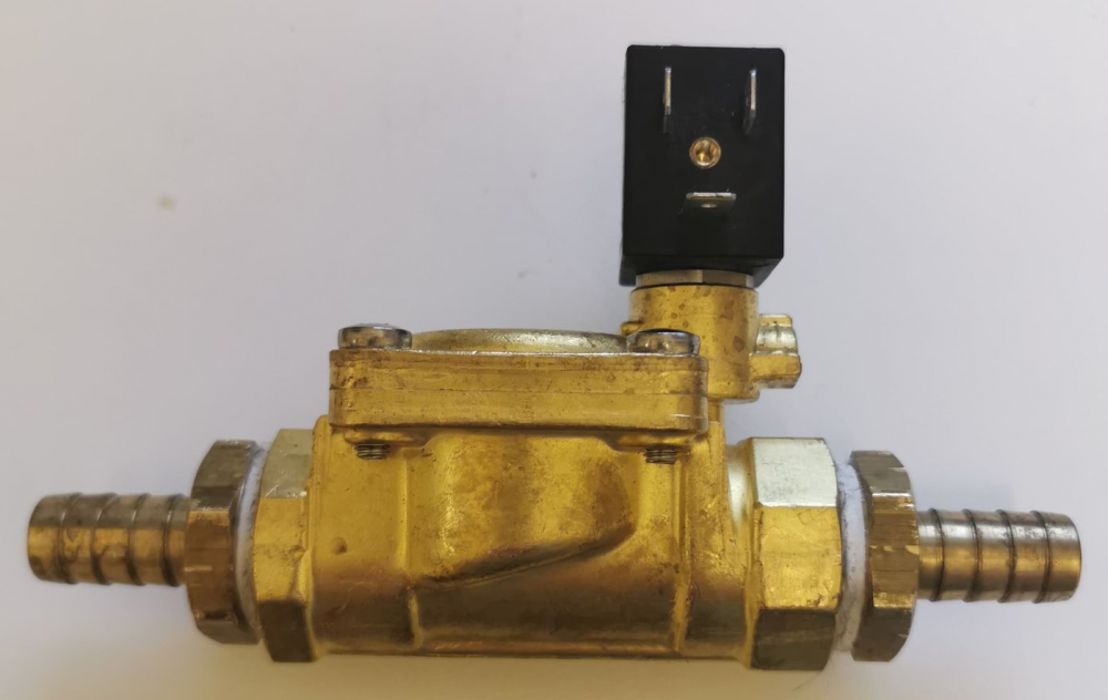

Mastiff Startet 13.November.2020 Link til dette innlegget Startet 13.November.2020 Jeg har lagt ned vann til båten for spyling og diverse, og den skal brukes året rundt. Hytta ligger rundt 10-15 meter høyere enn der slangen kommer ut. Jeg har to høykvalitets magnetventiler jeg skal bruke i systemet, inne på våtrommet i hytta, styrt av Z-Wave eller 433 mHz fjernstrømbrytere. Den ene skal åpne og stenge for vannet, og den andre skal slippe luft inn i systemet oppe i hytta, så vannet renner nedover og tømmer slangen for å unngå at det fryser de gangene det faktisk er minusgrader i Mandal. Problemet er at importøren av magnetventilene ikke klarer å skaffe meg riktig tilkobling til dem (de er 3-4 år gamle), og de foreslår at jeg kjøper nye magnetventiler til 2500 kroner per stykk. Det nærmeste jeg kommer, er de jeg har nå. Kappen til pluggen passer til festet på ventilen, så det vil bli helt vanntett, men innmaten i den passer ikke til strømtilkoblingene og jord. Tungene er standard kabelsko, og det vil vel være minimalt med ampere som går gjennom der. Kan jeg da bruke vanlige 12V kabelsko, eller får man tak i spesielle kabelsko til dette? Jeg bruker i så fall de med krympeplast, sikkert med litt ekstra krympeslange på. Sitér dette innlegget Link to post
Gullfisk Svart 13.November.2020 Link til dette innlegget Svart 13.November.2020 (redigert) Har du noe bilde? Høres rart ut at det ikke skal være mulig å få tak i. De fleste kjente merker, feks abiko, er godkjent for hvertfall 230V, men er vel kanskje vanntetthet og strekkavlastning som kan gi utfordring med slik løsning. Ser at Biltema sine også står opptil 300V. Redigert 13.November.2020 av Gullfisk (see edit history) Sitér dette innlegget Link to post

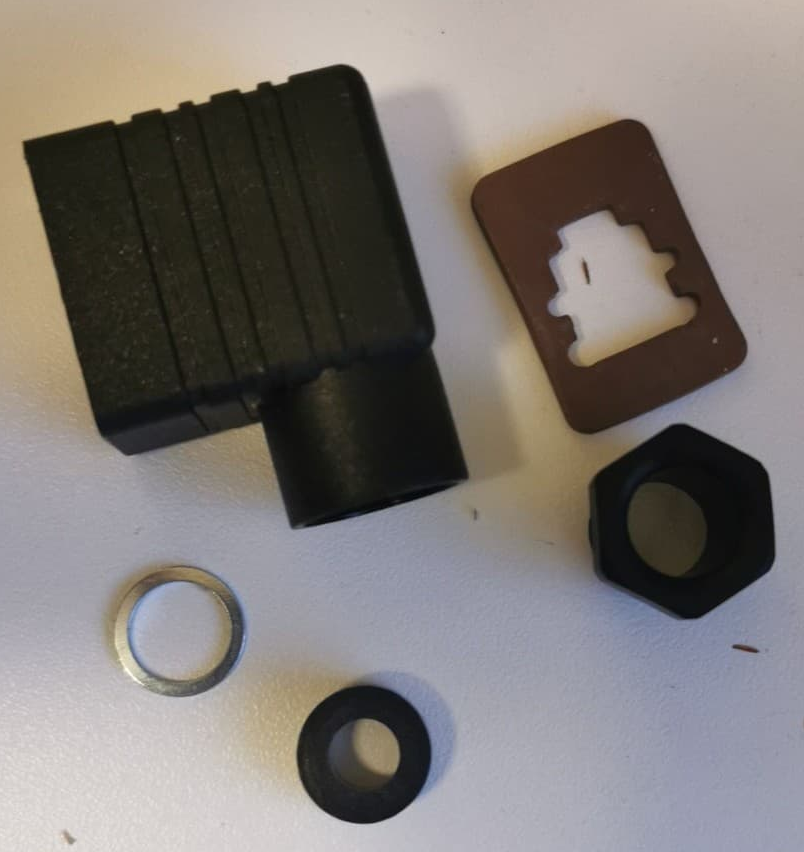

Mastiff Svart 13.November.2020 Emnestarter Link til dette innlegget Svart 13.November.2020 Jeg vet ikke om det er umuligå få tak i, men den importøren jeg kontaktet, sa at de ikke var i salg lenger. Sånn ser de ut, merket er Sirai: Og strekkavlastning og vanntetthet er ikke noe problem, her er pluggkappen, som passer på: Som du ser, er det både strekkavlaster og vanntett (vel, iallfall vannbestandig, de er jo ikke beregnet for nedsenkning) pakning på den. Sitér dette innlegget Link to post

Gullfisk Svart 13.November.2020 Link til dette innlegget Svart 13.November.2020 Ser ut som en standard ventilkontakt for magnet spole til luftventil, feks Norgren, Festo. https://no.rs-online.com/mobile/p/pneumatic-solenoid-coil-connectors/1215694/ Sitér dette innlegget Link to post
Mastiff Svart 13.November.2020 Emnestarter Link til dette innlegget Svart 13.November.2020 Den der ligner veldig på den jeg kjøpte fra Farnell, via Digitalimpuls (som først sendte meg en kvadratisk en som ikke passet og så en avlang en som passet på, men hadde jordtungen 3 mm feil). Hadde jeg hatt tilgang til den du lenker til, så ville jeg jo tatt sjansen på å prøve. Er det noen steder du et som selger til privatpersoner? Jeg har ikke grossisttilgang. Jeg sjekket via en elektriker, og det eneste stedet de kunne få noe lignende fra, måtte man kjøpe ti av gangen, og de visste ikke engang om den var helt riktig... Sitér dette innlegget Link to post
Gullfisk Svart 13.November.2020 Link til dette innlegget Svart 13.November.2020 (redigert) Elfa distrelec bør vel også ha slike, og der kan du handle tror jeg. Hvis det er litt ukurant plassering av pinnene, er det kanskje litt værre å finne noe, så da er kanskje kabelsko løsningen like grei. Redigert 13.November.2020 av Gullfisk (see edit history) Sitér dette innlegget Link to post
Mastiff Svart 13.November.2020 Emnestarter Link til dette innlegget Svart 13.November.2020 Det var nytt for meg, jeg trodde de var ren grossist. Takk! Men de har ikke den modellen (eller det merketI) der, og jeg har som sagt vært gjennom to så langt som ikke passer. Du vet ikke tilfeldigvis hva den tilsvarende heter der? Problemet for meg var at teknisk sa det kunne være flere forskjellige og så valgte den gale to ganger, selv om bildene som sto på de to forskjellige var helt like. Og til slutt sa de at den ikke var i salg lenger. Men det kan selvsagt ha vært fordi de var lei av saken... Jeg var iallfall veldig lei av dem! Sitér dette innlegget Link to post

Gullfisk Svart 13.November.2020 Link til dette innlegget Svart 13.November.2020 Heter vel type B på luftventil, hvertfall. Fant denne med litt mål på. https://www.elfadistrelec.no/no/kabelkontakt-sokkel-contacts-250v-16a-pg9-belden-hirschmann-gm-209-nj-black/p/14347027?q=ventilkontakt+type+b&pos=26&origPos=26&origPageSize=50&track=true Sitér dette innlegget Link to post
Mastiff Svart 13.November.2020 Emnestarter Link til dette innlegget Svart 13.November.2020 @Gullfisk Mange tusen takk! Da skal jeg se på den og måle veldig nøye på spolen til ventilen. Med litt flaks stemmer den, så slipper jeg å lege MacGyver. Sitér dette innlegget Link to post

Mastiff Svart 24.November.2020 Emnestarter Link til dette innlegget Svart 24.November.2020 Takk for det, men jeg fikk dem rett før helga. Jeg om meg til å sjekket dem nå, og de passer. Det eneste som var snålt, var at det ikke fulgte pakninger med i utgangspunktet, men jeg kunne tilpasse de som fulgte med den gale typen. @Gullfisk Takk for hjelpen! Sitér dette innlegget Link to post
