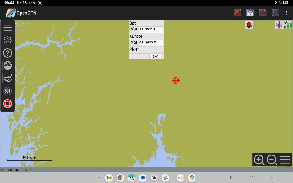

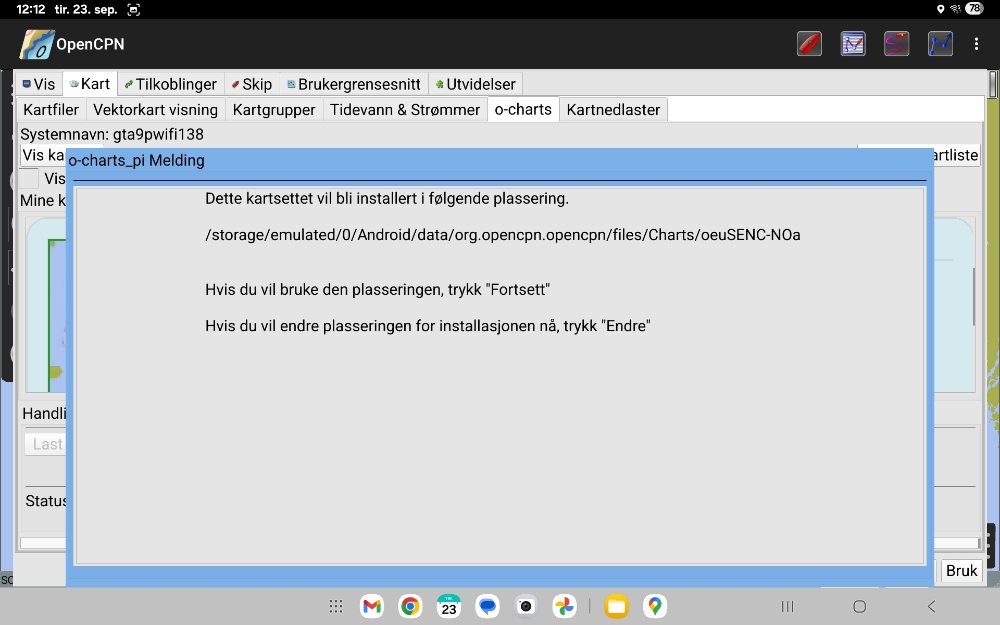

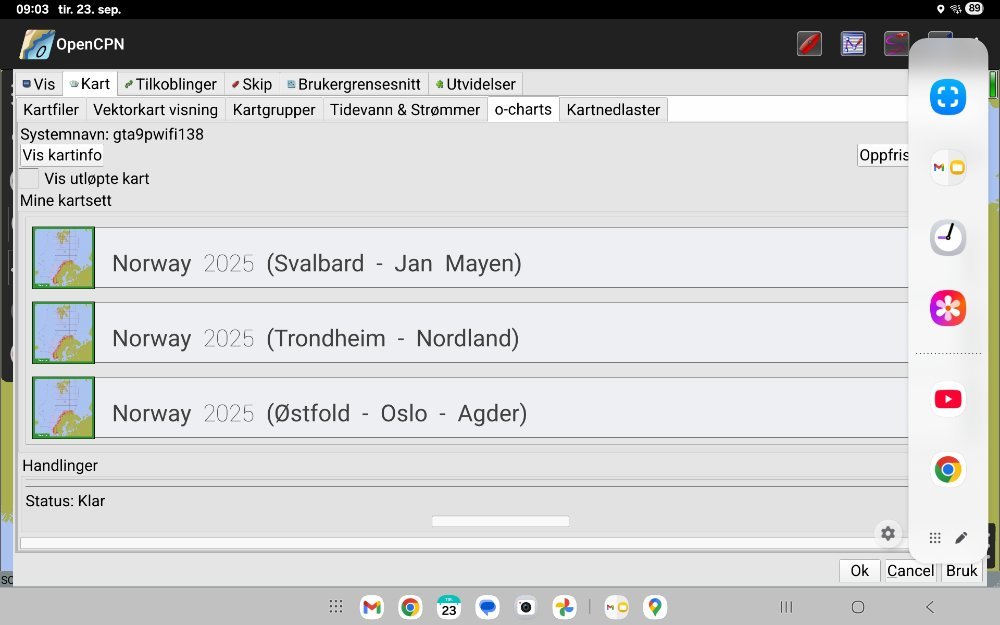

Steihy Svart 23.September.2025 Link til dette innlegget Svart 23.September.2025 Roger jo skrev On 16.9.2025 at 18.49: Da er vi heldige som har Android-telefoner og -nettbrett, som kan lastes ned OpenCpn fra Google Play Store Og kart No, SE og DK for 99,20 € fra https://o-charts.org/ Jeg finner ikke ut av dette. Lastet ned programmet, og kjøpte Norge i 5 deler på o-charts. Fått de over, sånn at de er på lista i programmet, med status "Klar". Det har kommet opp et koordinatfelt, men fremdeles bare bakgrunnkart. Det er en eller annen aktivator jeg ikke finner. Sitér dette innlegget Jeg vil bo i sjøbod og gå i gubbdagis. Link to post
Range Rover Svart 23.September.2025 Link til dette innlegget Svart 23.September.2025 Steihy skrev for 1 time siden: Jeg finner ikke ut av dette. Lastet ned programmet, og kjøpte Norge i 5 deler på o-charts. Fått de over, sånn at de er på lista i programmet, med status "Klar". Det har kommet opp et koordinatfelt, men fremdeles bare bakgrunnkart. Det er en eller annen aktivator jeg ikke finner. Du er veldig nær her! Trykk på kartet du ønsker å installere, f.eks. Østfold-Oslo-Agder. Da kommer det opp en knapp under vinduet - omtrent der det står "klar" som det står "installér valgt kart" eller noe liknende på. Trykk på den og la det gå sin gang. Deretter "OK" og så blir det installert. Sitér dette innlegget Link to post

Steihy Svart 23.September.2025 Link til dette innlegget Svart 23.September.2025 Manualen var lett å finne, det var ikke like lett å bruke den. Jeg kjenner ikke igjen alle beskrivelsene. Jeg har prøvd slik Range Rover beskriver, men ender da opp med en side som er helt død, ingen aktive valg. For å komme ut må jeg trykke meg tilbake, og havner på forsida med bakgrunnskartet. Sitér dette innlegget Jeg vil bo i sjøbod og gå i gubbdagis. Link to post
