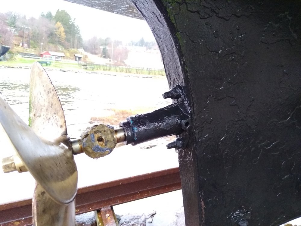

Rune Braadland Startet 16.November.2020 Link til dette innlegget Startet 16.November.2020 Har en del slark i akslingen og etter en tur opp på slippen var det enkelt å finne feilen. Har søkt gjennom formumet og lest mange poster uten helt å få svar på hvordan man enklest bytter lageret. Må akslingen ut, eller holder det å ta av propellen og få ut lageret? Gode tips mottas med takk. Sitér dette innlegget Link to post
Gullfisk Svart 16.November.2020 Link til dette innlegget Svart 16.November.2020 Har sett det bli byttet med aksel i. Tok av propell, skrudde ut de to settskruene, boret et hull i den delen av cutless som stikker ut. Deretter ble det brukt en glidehammer(heter det det?)med et verktøy i enden som hadde en tapp som passet i det borrede hullet. Bør vel kanskje ikke bruke ubegrenset kraft på denne metoden. Kan sikkert gjøre samme med en passende avtrekker, og hull på begge sider. Sitér dette innlegget Link to post
Roger jo Svart 16.November.2020 Link til dette innlegget Svart 16.November.2020 Det er naturlig at båten spiser cutlesslager, avstanden propell til cutlesslagerer bort i natta skal være 1 X dia (Sleipner) Kommer litt an på HK og turtall. Er akselen rett? Det ville jeg sjekket. Det går fint med @ Gullfisk sitt forslag hvis det ikke sitter dønn. Sitér dette innlegget Kokekyndig maskinist kjent på kysten. Link to post

nomen Svart 16.November.2020 Link til dette innlegget Svart 16.November.2020 Tore B skrev 26 minutter siden: Splitte lagret med bajonettsag er også et triks. Ja, men da må akselen ut. Det TS spør om er triks for å skifte lageret uten å ta ut akselen. Da er tipset @Gullfisk helt topp. Om det feiler, er nok ingen bønn, da må nok akselen ut. Sitér dette innlegget Hold kjeft,når du snakker til meg! Link to post

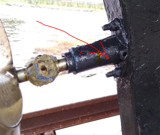

Rune Braadland Svart 17.November.2020 Emnestarter Link til dette innlegget Svart 17.November.2020 Takk for gode innspill. Stemmer det at det er to små settskruer som holder hylsa fast? Vanskelig å se under litt for mange lag med gammelt bunnstoff.. Sitér dette innlegget Link to post
Roger jo Svart 17.November.2020 Link til dette innlegget Svart 17.November.2020 (redigert) Normalt ca, her på begge sider. bare å skrape vekk gammelt bunnstoff. Redigert 17.November.2020 av Roger jo (see edit history) Sitér dette innlegget Kokekyndig maskinist kjent på kysten. Link to post
