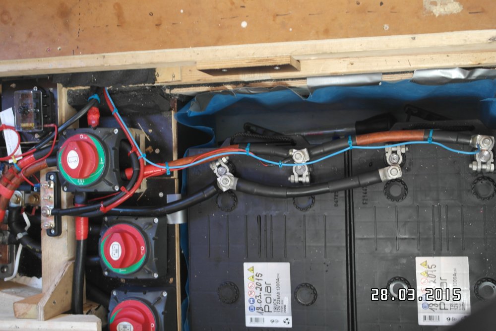

Hulda Svart 21.November.2020 Link til dette innlegget Svart 21.November.2020 Nå beskriver ikke @btt hvilken type batterier båten er utstyrt med. Så kommer alle svarene under forutsetningen av 'alle brød er like', inkludert knekkebrød. Som @Lars H. og Hulda beskriver, vi har vanlige 12 V startbatterier med kork. Vi skjønner såpass at vi ikke har litium, AGM eller gel. Vi er fornøyd med at disse batteriene lever i 10 år med vårt bruk. Og om vi hadde montert gel, ville vi måtte tenke på hvordan vedlikeholde disse batteriene for å få dem til å holde i 10 år. Min BEP batterimonitor forteller at begge batteribankene mine er toppet til 100 %. BEP'en forteller også at batteriladerne mine er såpass oppegående at de ligger og holder batteriene på fra 12,9 V opp til 13,2 V. For et par år siden, eller noe slikt, fylte jeg etter en skvett vann. I 2019 og 2020, ingen etterfylling. I hht. loggen var forrige etterfylling mer mentalt beroligende enn nødvendig. Slik ser de ut: Så at disse batteriene, som fremdeles yter 100 %, ikke tåler konstant lading er tøv. Neste spørsmål er om det er nødvendig at det er koblet til. Svaret er Nei. Men om det skulle bli en lekkasje, vil Huldas gedigne lensepumpe aldri gå tom for strøm, eksempelvis. Den vil kunne kjøre i flere måneder uten å mangle strøm. Og så slipper jeg å klore nedi batteriboksen for å koble av polskoene. Hvis jeg hadde hatt noen andre batterier? Da ville forholdet vært et annet. Hadde jeg hatt AGM, ville jeg da hatt laderen koblet til? Ja. Fordi lensepumpen fremdeles trenger like mye strøm om det skulle blitt en vannlekkasje. Fordelen med AGM, er naturligvis at de ikke tåler denne ladingen. Dessuten at batteriene bør tappes ned en gang i året og lades opp etter en spesiell prosedyre for å balansere celler. Det gidder ikke jeg. Selv om AGM er dobbelt så dyre, og kanskje vil holde i 30 år. Jeg kjører ikke etter 30-års-parameter. Batterier interesserer meg i utgangspunktet midt i ryggen, så lenge de funker. Holder jeg øye med batteriene? Absolutt! De er eksplosive gassbomber med enorm mengde lagret energi. Den minste antydning til svikt observert, rett til resirkulering og nytt sett inn. Det er også derfor at jeg skriver dato for innkjøp på batteriene. Når de kommer opp i 8 års alder, blir svikt-regimet intensivert. Det betyr at jeg oftere sjekker for å se om noen celler endrer egenvekt. Genialt, jeg kan omgående se om en eneste celle begynner å svikte. Egenvekten avslører svikt i batteriet. Begynner batteriene å bruke vann, er de på vei ned og ut. Det er et annet parameter. Det handler vel om å skille snørr og barter. Vite hva man har om bord. Vite om man står på land, eller ligger i sjøen. God vinter! Sitér dette innlegget Link to post
