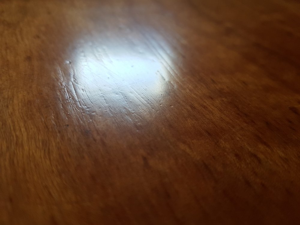

Saltos Startet 21.November.2020 Link til dette innlegget Startet 21.November.2020 Del to på mitt lakkprosjekt. Jeg lakker i vei og pusser i mellom. Men det kommer noen små penselstriper i lakken. Det er greit nok på sittebrisker og takluker, men ikke på bord. Lurer litt på hva jeg gjør galt her? Feil pensel? Feil lakktype? (fikk anbefalt 3-stjerners vannbasert i butikk) Burde jeg tynne ut? Luftvarmen er rundt 20 grader og luftfuktigheten 40, men trevirket er kanskje noe kaldere. Virker som litt av en vitenskap dette Sitér dette innlegget Link to post
NilsPils Svart 21.November.2020 Link til dette innlegget Svart 21.November.2020 Jeg er ikke helt sikker på at det der bare er penselstriper. For meg ser det også ut som struktur i veden. Det vil si at flaten ikke har vært helt jevn før siste strøk. Etter første srøk er det vanlig at veden sveller ujevnt og får slik struktur. Derfor er det viktig å pusse ned etter strøkene til flaten blir helt jevn. Det kan ta mange omganger med lakk. Det er ofte feil å ikke pusse nok med litt grovt papir (180 i starten. Når flaten blir helt jevnt matt etter lett sliping med fint papir (240 - 400) begynner det å bli bra. Jeg bygger alltid opp med klar lakk først, og avslutter med ett eller to strøk halvblank eller silkematt. Sitér dette innlegget Hilsen Nils Rømcke som har tresnekka Tora og motorbåten SaowaneeJeg er litt gal, og trives ganske godt med det ................ Link to post
Hakkannen Svart 21.November.2020 Link til dette innlegget Svart 21.November.2020 Som NilsPils skriver, her virker det også som trestruktur viser gjennom lakken. I tillegg; 3 stjerners vannbasert tørker ganske fort og flyter dermed ikke så godt sammen som den oljebaserte varianten, noe som gjør at penselstriper vil vise bedre hos den vannbaserte varianten. For all del, den vannbaserte er en fin lakk den altså, spesielt hvis man ønsker at lakken ikke skal væte trevirket for mye (oljebasert lakk «fukter» trevirket og gir mørkere farge på treet enn vannbasert lakk, på generell basis), men man må jobbe raskere enn ved oljelakk, spesielt i skjøtene mellom penseldragene. Min erfaring med vannbasert 3 stjerners lakk er at den får penest overflate ved bruk av fin skumrulle framfor pensel, evt. fordriver etter bruk av rulla. Sitér dette innlegget Link to post
alidal Svart 21.November.2020 Link til dette innlegget Svart 21.November.2020 Har du prøvd med en slik? https://www.watski.no/Skumpensel-skumfordriver-11Mvo Sitér dette innlegget Link to post
