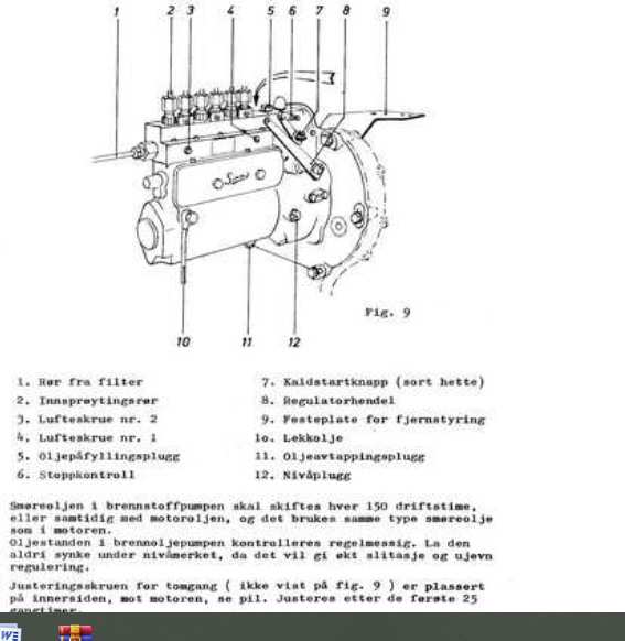

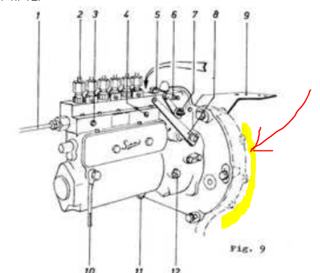

Roger jo Svart 6.Desember.2020 Link til dette innlegget Svart 6.Desember.2020 (redigert) Hvilken pumpe har du? Normalt Bosch\Simms pumpe det pleier ikke å bli for lite olje hvis en skifter olje hver 50 time. heller litt mer hvis det lekker inn diesel. Kan lekke inn i motoren Nivå under nr 12. Har pumpen overløpsrør nr. 3 Redigert 6.Desember.2020 av Roger jo (see edit history) Sitér dette innlegget Kokekyndig maskinist kjent på kysten. Link to post

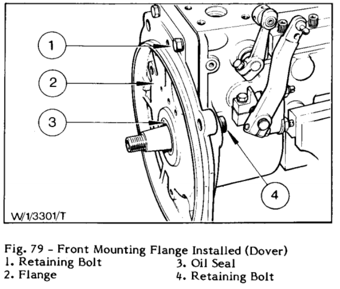

SamH Svart 7.Desember.2020 Link til dette innlegget Svart 7.Desember.2020 Det sitter en simring bak drevet, om du ikke har synlige lekkasjer andre steder, er den en ikke usannsynlig kandidat. Sitér dette innlegget Link to post

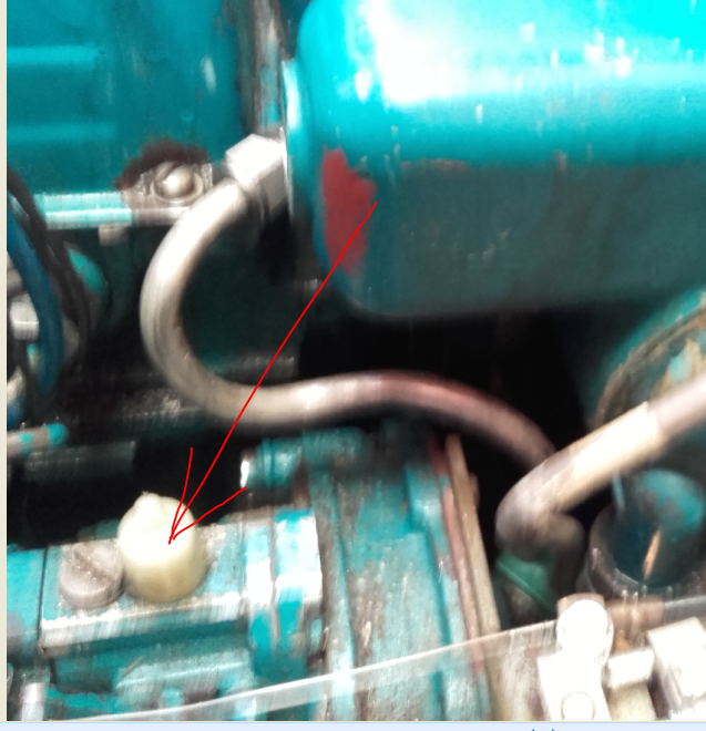

Roger jo Svart 7.Desember.2020 Link til dette innlegget Svart 7.Desember.2020 Malo1 skrev for 1 time siden: Simms pumpe. Har du overløpsrøret? Tett lufting og som Sam H sier Simerring Sitér dette innlegget Kokekyndig maskinist kjent på kysten. Link to post
Malo1 Svart 8.Desember.2020 Emnestarter Link til dette innlegget Svart 8.Desember.2020 Om man demonterer å skifter simring på drevet. Hvordan blir det med tennings/ innsprøtnings innstilingene på pumpa.. må det settes opp på nytt? Sitér dette innlegget Link to post

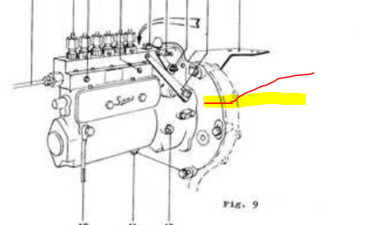

Hulda Svart 8.Desember.2020 Link til dette innlegget Svart 8.Desember.2020 Jeg ser en kile på tegningen. Drevet havner på samme plassen på pumpeakslingen. Sitér dette innlegget Link to post
Roger jo Svart 9.Desember.2020 Link til dette innlegget Svart 9.Desember.2020 Hulda skrev for 9 timer siden: Jeg ser en kile på tegningen. Drevet havner på samme plassen på pumpeakslingen. Og ? Sitér dette innlegget Kokekyndig maskinist kjent på kysten. Link to post

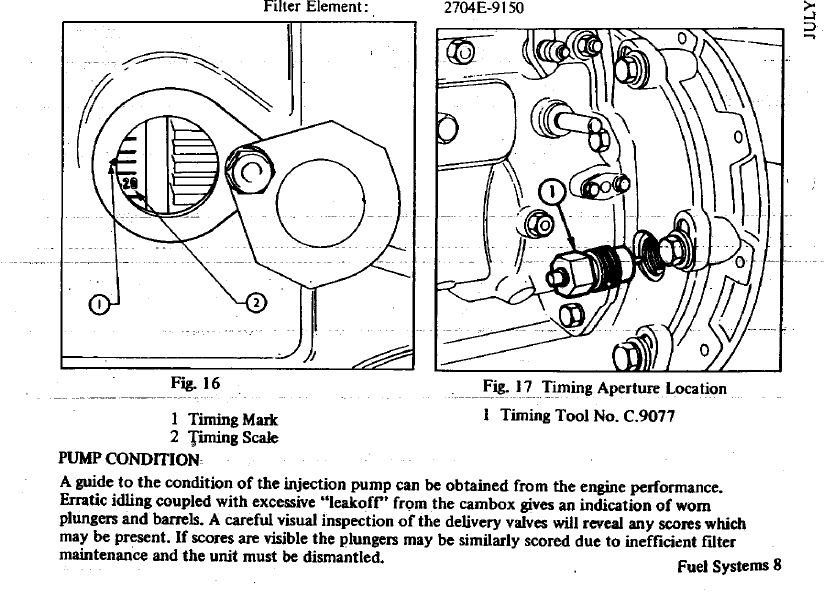

Roger jo Svart 10.Desember.2020 Link til dette innlegget Svart 10.Desember.2020 (redigert) Måtte på tur i går. hvis jeg husker rett er dette mulighetene. Malo1 skrev On 8.12.2020 at 22.20: Om man demonterer å skifter simring på drevet. Hvordan blir det med tennings/ innsprøtnings innstilingene på pumpa.. må det settes opp på nytt? Ja/nei. Du må lage over ettmerker så den kommer tilbake på samme plassen. Hvis du IKKE flytte på tannhjulet på pumpa er det rett på plass etter rep., Lotto metoden. tørne sylinder 1 til 20 eller 22 noen sier 24 grader før topp og at begge ventiler på sylinder 1 er lukket. ( les manualen for din motor) så kan du se merke i Hullet. Juster til riktig grader. Med speil og lykt, Den sikre måten et å skru av dekslet i front tørne til merkene er over ett på tannhjulene, les av gradene i hullet, Skriv ned gradene i manualen din for sener bruk. Kan være vrient å sette inn pumpa da tannhjulene er skråstilt, lett for å havne en tann feil. Ps. Etter husken fra 60/70 tallet Redigert 10.Desember.2020 av Roger jo (see edit history) Sitér dette innlegget Kokekyndig maskinist kjent på kysten. Link to post
