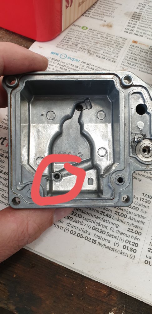

Fjordland Svart 7.Desember.2020 Link til dette innlegget Svart 7.Desember.2020 Har hatt oppe slike forgassere noen ganger. De er uhyre ømfintelige, og spesielt kaldstart funksjonen. Ville anbefale og montere en vannutskiller på den. Bensinforsyningen til kaldstarten går fra bunn av flotørkammer, så når første vanndråpen havner nedi der, blir den omtrent umulig og starte kald. Sitér dette innlegget Link to post

Fjordland Svart 12.Desember.2020 Link til dette innlegget Svart 12.Desember.2020 her vises inntaket til kaldstart/prime. Skal ikke mye til før denne får vann/rusk i seg... Sitér dette innlegget Link to post
Arild81 Svart 12.Desember.2020 Emnestarter Link til dette innlegget Svart 12.Desember.2020 Fjordland skrev 42 minutter siden: her vises inntaket til kaldstart/prime. Skal ikke mye til før denne får vann/rusk i seg... I know, derfor jeg tenkte på vannutskiller. ? Sitér dette innlegget Link to post
