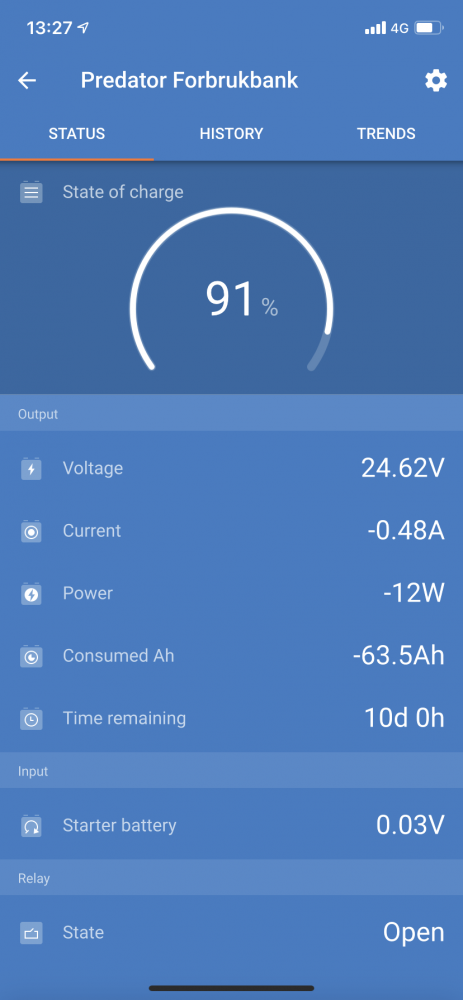

btt Svart 8.Desember.2020 Emnestarter Link til dette innlegget Svart 8.Desember.2020 Mitt problem er at forbrukt AH ikke stemmer med State of Charge i % Og jeg har nye batterier . Sitér dette innlegget Link to post

btt Svart 8.Desember.2020 Emnestarter Link til dette innlegget Svart 8.Desember.2020 Har 0 stilt flere ganger, har også sjekket med tang ampermeter . lagt inn 345AH som er forbruks bank og etter noen dager er forbruk på 49,6AH og har 92% igjen. Batteri er som sakt nye. får ikke % til å stemme jeg Sitér dette innlegget Link to post

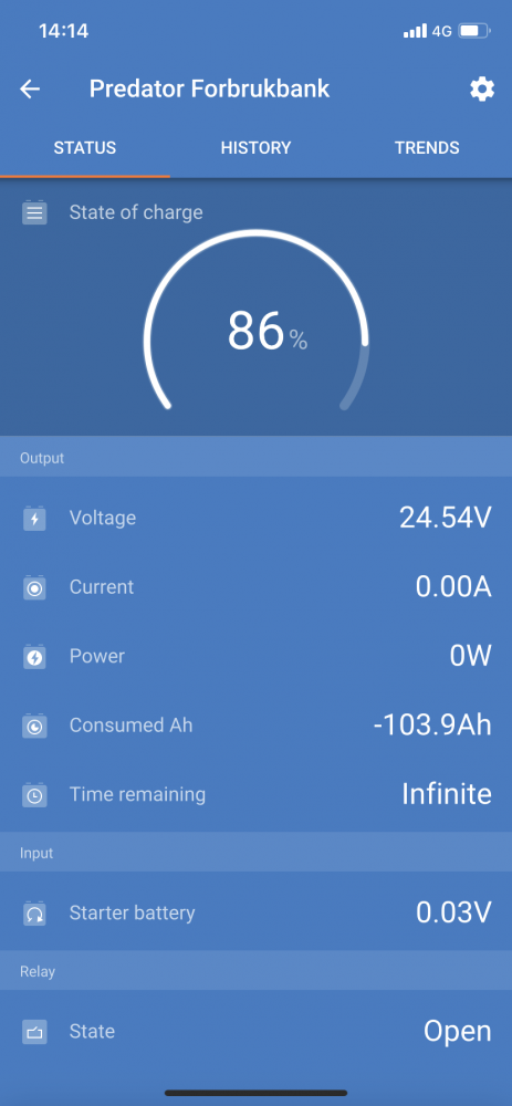

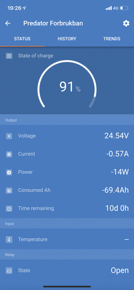

btt Svart 20.Desember.2020 Emnestarter Link til dette innlegget Svart 20.Desember.2020 Jei igjen, har 345 AH nye batteri, båten har stått med lit forbruk og som dere ser er det ca 100AH brukt. Problemet er at % viser ganske feil, og det er frustrerende. Noe som vet hvorfor ? Sitér dette innlegget Link to post
Seilars Svart 20.Desember.2020 Link til dette innlegget Svart 20.Desember.2020 En batteribank på 345Ah er kun 345Ah(c20) dersom du tar ut energien helt jevnt over 20 timer. Tar du ut energien raskere eller over lenger tid så endres det antall Ah som du får ut, og dermed også % regnskapet som du leser av. Batterier som leveres til proff bruk leveres gjerne med en tabell der man kan se hvor stor kapasitet batteriet har ved de forskjellige utladestrøm/tidene. Har man 400Ah og ett typisk forbruk på 10A, så gir det mer enn dobbelt så mye tilgjengelig kapasitet på en helgetur enn en som har 10 A forbruk og 200Ah batterikapasitet. Den som henter ut 10A i snitt med 200Ah bank går tom etter 20 timer, mens man med 400Ah bank vil passere 40 timer og fortsatt ha restkapasitet ettersom man har mer enn 400Ah tilgjengelig i en 400Ah (c20) bank om man henter ut denne energien på mer enn 20 timer. Forskjellige batterier har ulike egenskaper på dette området, og batterimonitorene bruker peukert innstillingen for å kalkulere %. Standard så står denne gjerne på 1,25, men man kan på menyen endre denne faktoren. 1,25 passer blybatterier, men har man AGM så vil gjerne % visningen vise for lite om man har 1,25. På mine ritar AGM stemmer det godt med en peukert på 1,13. Lithium skal gjerne vise mest riktig på så lav peukert som ca. 1,05. Det betyr i praksis at lithium batterier ikke lar seg påvirke like mye av hvor fort man tømmer dem som vanlige blybatterier. Det du bør sjekke er med andre ord hva peukert innstillingen står på i victron innstillingene. Du bør og se hva CEF innstillingene er dersom % regnskapet ikke ser ut til å stemme når du lader opp igjen. Sitér dette innlegget Link to post

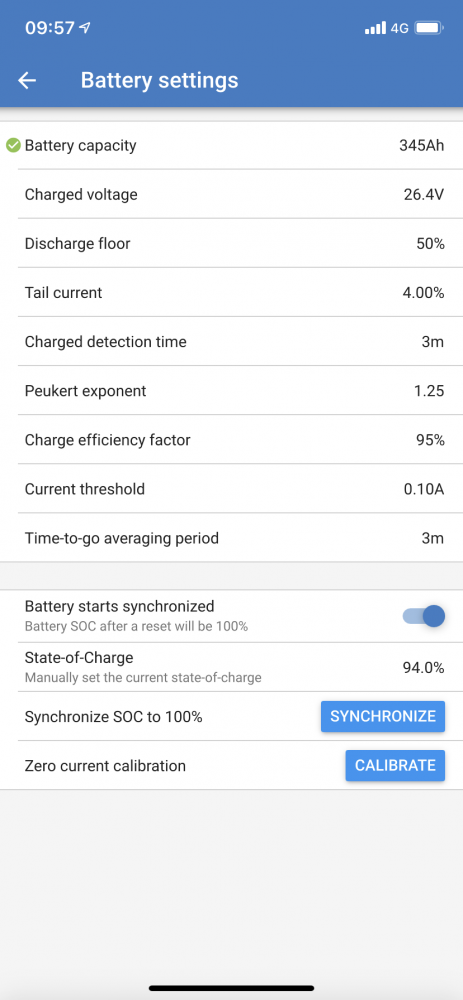

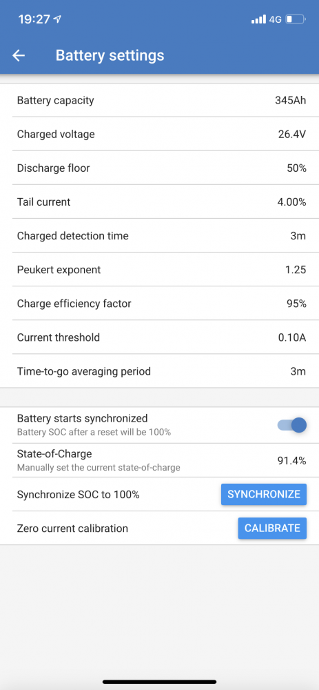

btt Svart 20.Desember.2020 Emnestarter Link til dette innlegget Svart 20.Desember.2020 Disse 6 batteriene er 3 mnd gamle da bør jeg kanskje legge inn 1,3 da så % stemmer litt mer ? Dette er blybatterier ,men som du ser er % feil, takker for flott info Sitér dette innlegget Link to post
btt Svart 20.Desember.2020 Emnestarter Link til dette innlegget Svart 20.Desember.2020 Seilas: du ser innstillingene her: Sitér dette innlegget Link to post
Seilars Svart 20.Desember.2020 Link til dette innlegget Svart 20.Desember.2020 btt skrev for 3 timer siden: Disse 6 batteriene er 3 mnd gamle da bør jeg kanskje legge inn 1,3 da så % stemmer litt mer ? Dette er blybatterier ,men som du ser er % feil, takker for flott info Det kommer ikke frem hvor lang tid du bruker på å lade ut ved de forskjellige victron bildene. Skal du finne riktig peukert innstilling på batterimeteret, så må du ta en fullskala 20 timers (c20) utladetest til banken er tom, dvs. 21,6V i en 24V bank, ev. 10,8V i en 12V bank. Da får du verifisert om aktuell innstilling stemmer, og kan endre den. Men her mistenker jeg kanskje at båten ligger i opplag med ett veldig lavt forbruk, og ingen fast tilkoblet lader. (skudd fra hofta). Da bør du kalkulere inn litt sulfatering om du lader ut endel og ikke får toppet 100% med visse mellomrom. Har du mulighet til å toppe ved bruk av solcelle eller lader, så ville jeg gjort det ca. hver 14. dag. Det å topplade 100% er ikke gjort på noen timer. Den siste prosenten tar gjerne ett døgn eller to avhengig av float spenning. Å lade til 95% kan gå ganske fort, men fra 98-99 og til 100% tar det litt tid. Kommer du ikke regelmessig opp til 100%, så må du regne med litt unødvendig sulfatering. Og med 100% mener jeg ikke når batterimeteret går til 100%, men når batteriene er på 100%. Batterimeteret hopper gjerne til 100% ved 98-99% fordi det hos mange skjer når batterimeteret viser ett større avvik enn den ene prosenten fra 99% og til 100%. Dermed blir nøyaktigheten ok sammenlignet med om batterimeteret ikke «hoppet» opp til 100% Mange viser nok feks. 95% når batterimeteret «hopper» til 100%. Da er vi tilbake til at både peukert og CEF skal stemme for å gi rett % visning, og det vet victron at de fleste ikke har full kontroll på. Derfor tillater de en liten prosent feil når batterimeter går til 100% litt før tiden. Det jeg sier er egentlig at du bør la laderen stå på ett døgn eller to regelmessig om du vil ha lengst mulig levetid på batteriene. Det gjelder alle som har ett lite forbruk på blybatterier, og ingen fast tilkoblet ladekilde. Solcelle kan kanskje være løsningen for mange som har litt forbruk til alarm etc., og ingen landstrøm på vinteren. Sitér dette innlegget Link to post
