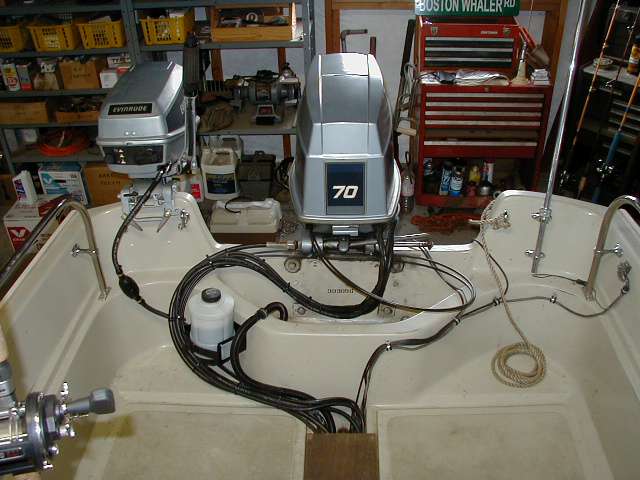

Napoli Svart 8.Desember.2020 Emnestarter Link til dette innlegget Svart 8.Desember.2020 Kabelen kommer ut av tunellen foran her, og skal opp til lanternen på høyre side i bildet, samt strømkoblingen helt til høyre i bildet. Bildet er ikke av min båt, men rotet akter er tilsvarende... Sitér dette innlegget Windy 7800 // Ibiza 19 Sport Selva F100 // Musling 430 Yamaha 60 // GH 11 Deluxe Mercury Viking EFI 10(20) // Boston Whaler Supert Sport Limited 15 Yamaha F60 Link to post
