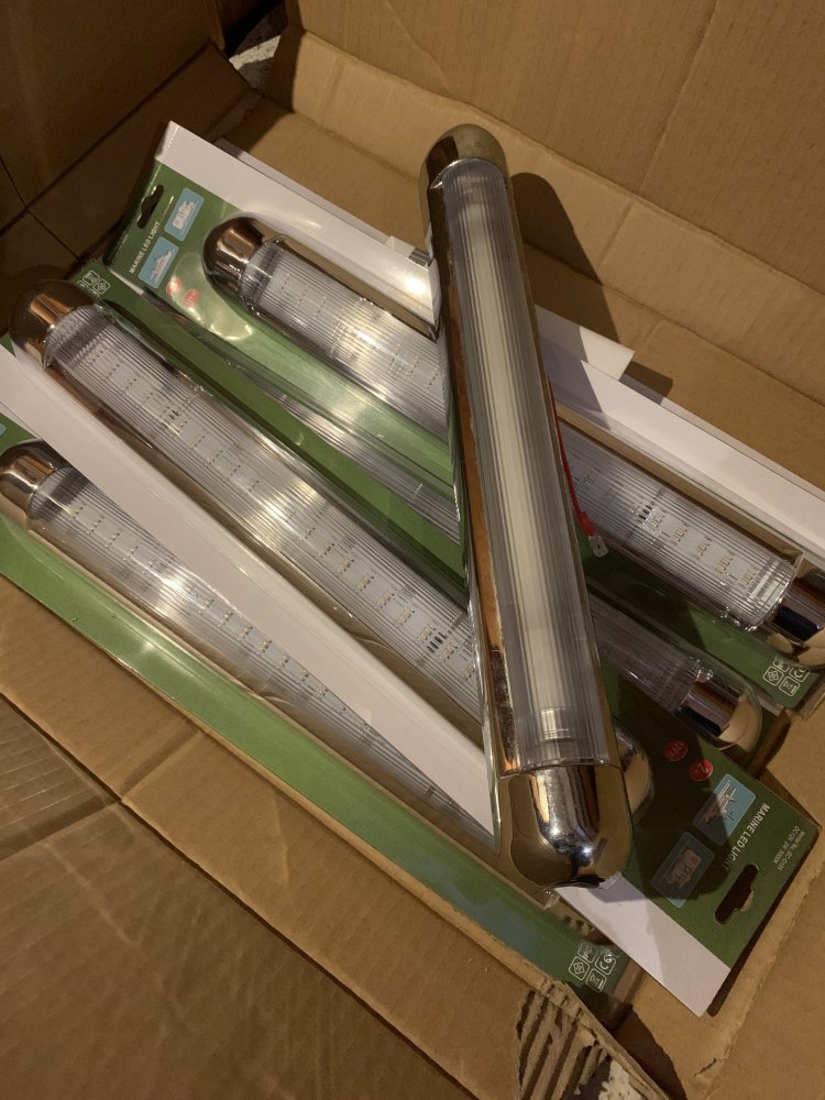

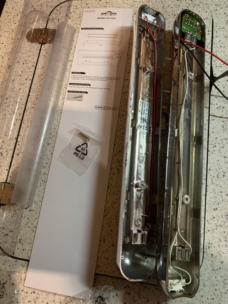

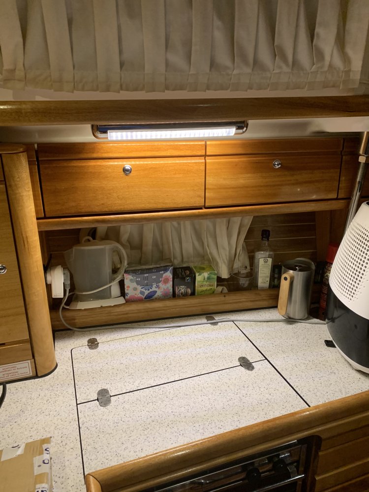

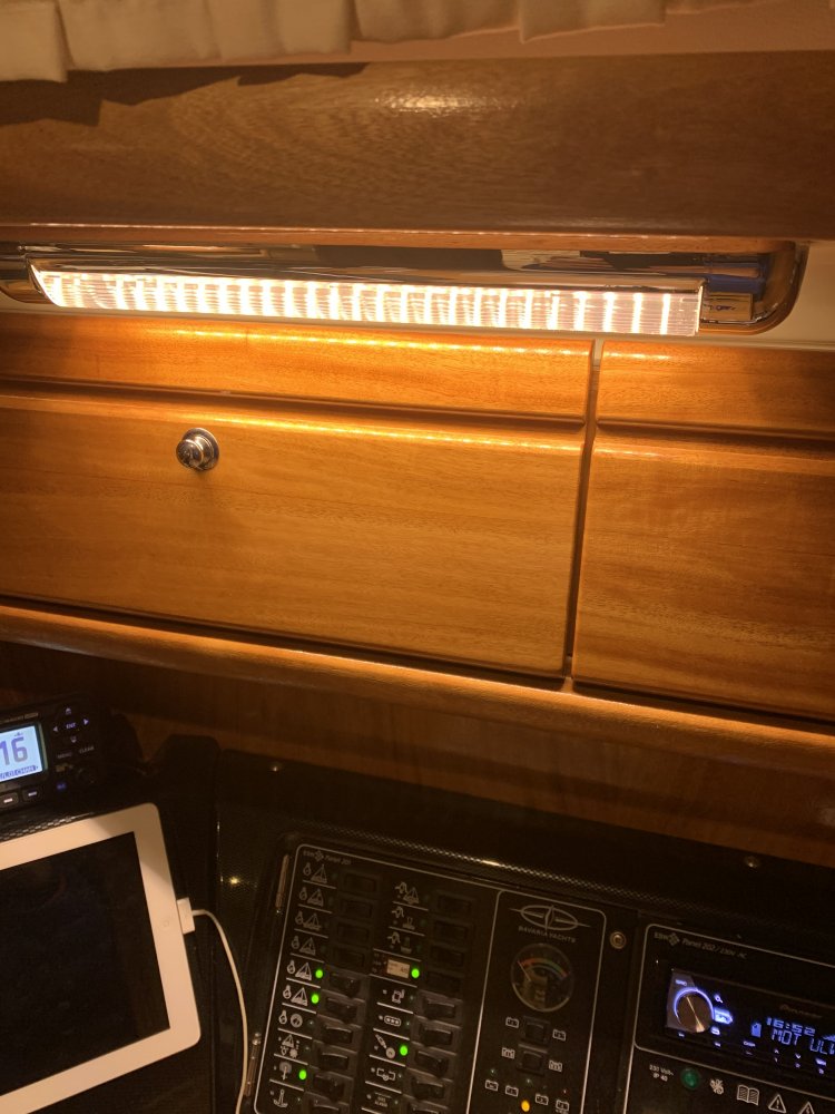

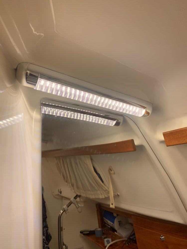

vindmann Startet 17.Desember.2020 Link til dette innlegget Startet 17.Desember.2020 Har en Bavaria 42 Cruiser 2006-modell med fem lysarmaturer basert på lysstoffrør, i tillegg til de vanlige spotene. Har sett etter LED-alternativer, både for å spare batteri, men også fordi et armatur var blitt defekt. Disse armaturene er i min båt plassert over speil på begge bad, i dusjnisjen, ved kartbordet og som ekstra benkebelysning i pantry. Jeg har over lang tid ikke funnet noe som er likt nok i mine vanlig go-to butikker (Maritim, Biltema, SeaSea, Seatronic). Gleden var derfor stor da jeg kom over identiske lysarmaturer hos sparelys.no. Med den eneste forskjellen at det er LED. Målene så ut til å stemme, så sjanset på å bestille fem stk. Det ikke bare stemte, de var absolutt helt identiske, helt ned til plasseringen av skruehull og bryter for av/på. Så bringer tipset videre til glede for Bavaria-eiere med samme båtgenerasjon og som har lyst på LED i ikke bare downlightene, men også i lysarmaturene. Og samtidig ikke ødelegge eksisterende innredning. De nye lysene gir et litt varmere lys enn lysstoffrøret og lyser akkurat passe sterkt. Armaturet heter 12 v LED lyslidt 2W Silver D105A og koster kr 195. https://www.sparelys.no/index.php?page=shop.product_details&flypage=flypage_ny.tpl&product_id=2417&category_id=75&option=com_virtuemart&Itemid=39 Legger ved noen bilder av gammelt og nytt. PS Hvis noen vil ha fire stk gamle som fortsatt virker, send meg en PM Sitér dette innlegget Link to post
