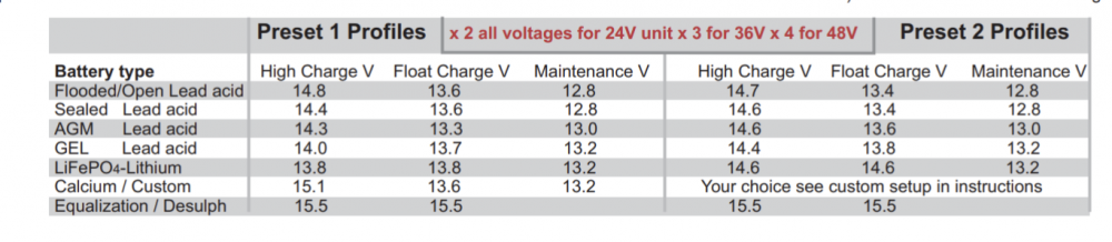

bjorngb Svart 19.Desember.2020 Link til dette innlegget Svart 19.Desember.2020 (redigert) Min Sterling 12v50 har disse programme. Kanskje en av dem passer godt? Ser ut som LiFePo4 på preset1 er fin? Lader du startbatteriet på samme ladeprofil? Redigert 19.Desember.2020 av bjorngb (see edit history) Sitér dette innlegget Link to post
niasjan Svart 19.Desember.2020 Emnestarter Link til dette innlegget Svart 19.Desember.2020 Dette er en Sterling som jeg kobler mellom dynamo og batteri. Sitér dette innlegget Link to post
Bitteliten Svart 19.Desember.2020 Link til dette innlegget Svart 19.Desember.2020 (redigert) Velg det programmet som passer best for spekken på dine batterier. (Ser for meg ut som program nr 3) Anbefaler deg virkelig å kjøpe til lille displayet som er tilbehør. https://seatronic.no/kontrollpanel-db-lader Særlig ettersom du har lithium batterier, da er temperatur på dynamo viktig å følge med på jeg har samme type lader hos meg, men AGM. Jeg kjører AGM US programmet med 13,35v float. Redigert 19.Desember.2020 av Bitteliten (see edit history) Sitér dette innlegget Link to post
