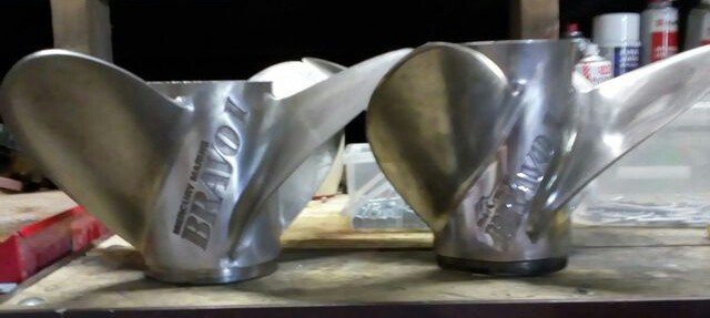

Jeg har en bravo1, 15.25x22", men den må en tur til andvik for oppretting, skjær er vist hardere enn propeller. Jeg kan frese av trompeten, sånn at den blir lik bravo fs. Har gjort det på flere av propellene mine med godt hell
Men andvik cupper den rx4'n for bedre grep i svingene, gjør den tynnere og skarpere for mere turtall, men beholder pitchen hvis man vil det, når det er gjort, så ville jeg heisa motoren ett bolthull eller to. Da vil du nok passere 50

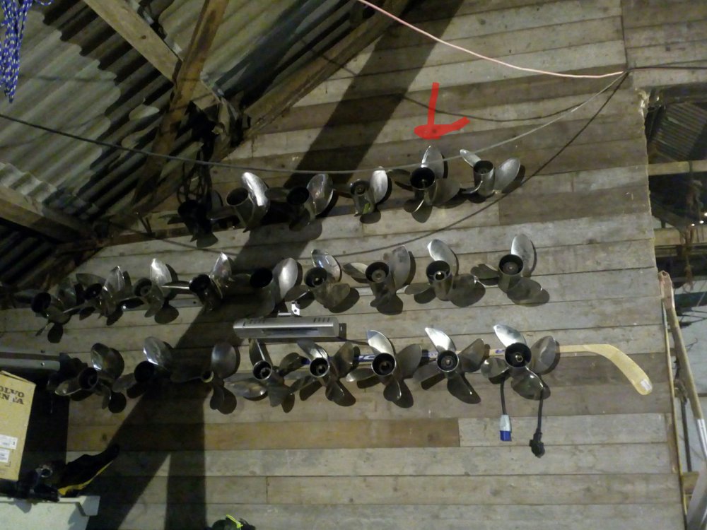

Den henger på veggen, ser jo hvor pila er. Det er ikke mye skader, men nok til at jeg ikke vil rette den selv
På det nederste bilde, ser du en modifisert bravo 31 VS 22'n før jeg lånte den bort
