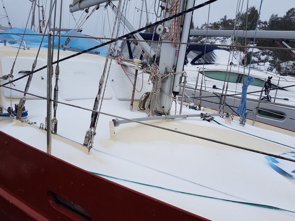

Hvordan montere selvskjøtende skinne for forseil
Stella 2
Den er vel kun buet i ett plan men monteres slik at endene ligger høyere enn midten. Slik må det være for at geometrien skal riktig. Min ble forøvrig bøyd i to plan etter en frisk seilas til Skagen for noen år siden. Kanskje det var den du så ?. Måtte kjøpe ny skinne men festene holdt.
Du finner ferdige sett for ulike båtstørrelser hos rutgerson.se
Redigert av Lazyjack (see edit history)
Takk for respons.
Forstår geometrien i det horisontale planet og at skinnen derfor må være krummet iht  radiusen som skjøtefestet danner  over dekket når seilet går fra den ene halsen til neste. Det jeg ikke forstår er nødvendigheten av bue i det vertikal planet, "at endene ligger høyere enn midten".  Det blir jo en unødvendig snuble-fanger på dekket?
Sjelden de som produserer båter gjør ting dyrere enn nødvendig uten en god grunn. Har man mye tid og penger kan en prøve å gjøre ting bedre enn det båtdeignere gjør. Det er de som gjør det som utvikler teknologien. Men for folk flest er det enklest å kopiere det som fungerer. En rett skinne skrudd rett i dekket hadde jo vært superenkelt. Tror også det er jevn belastning på skjøtet som er kritisk.
