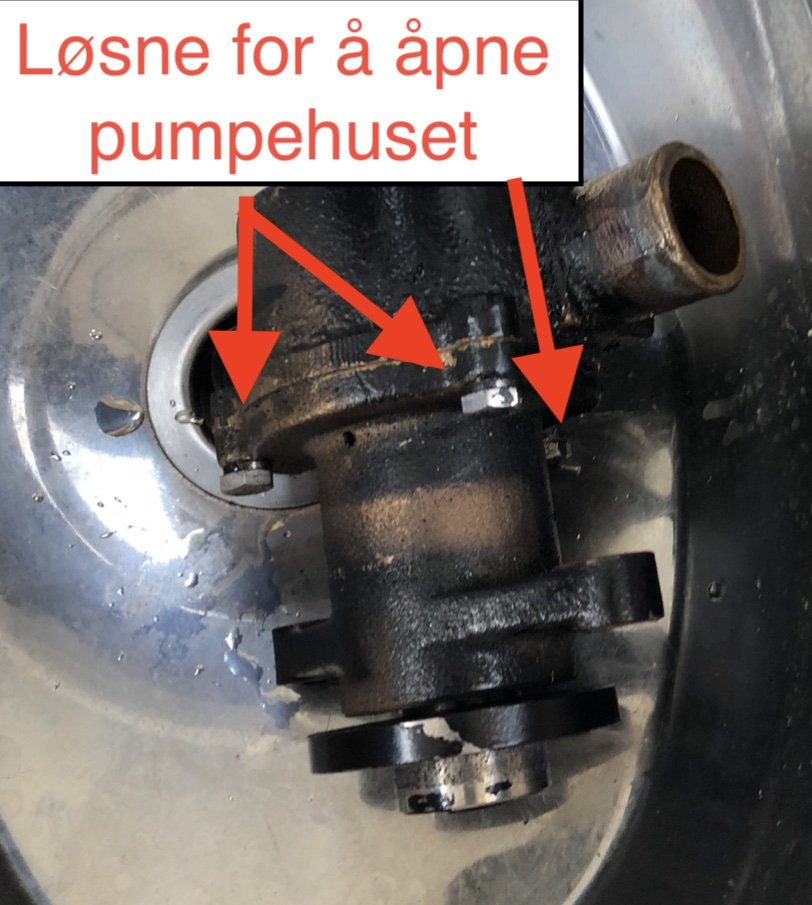

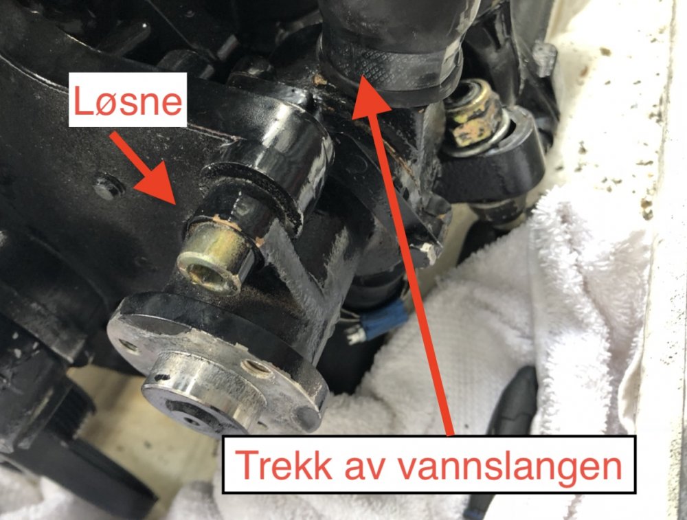

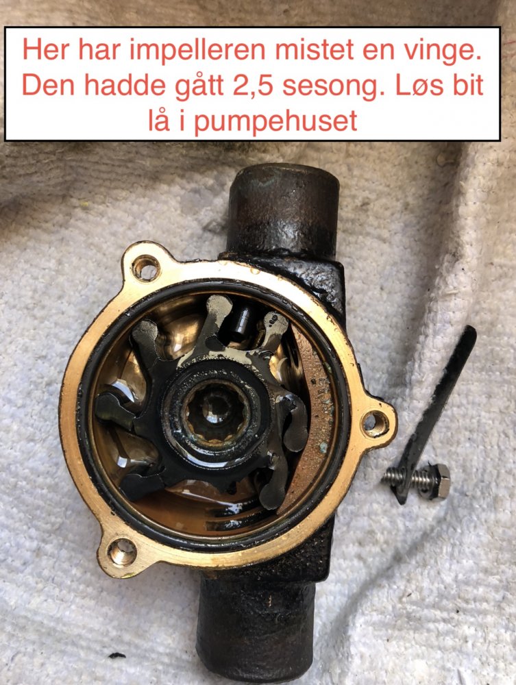

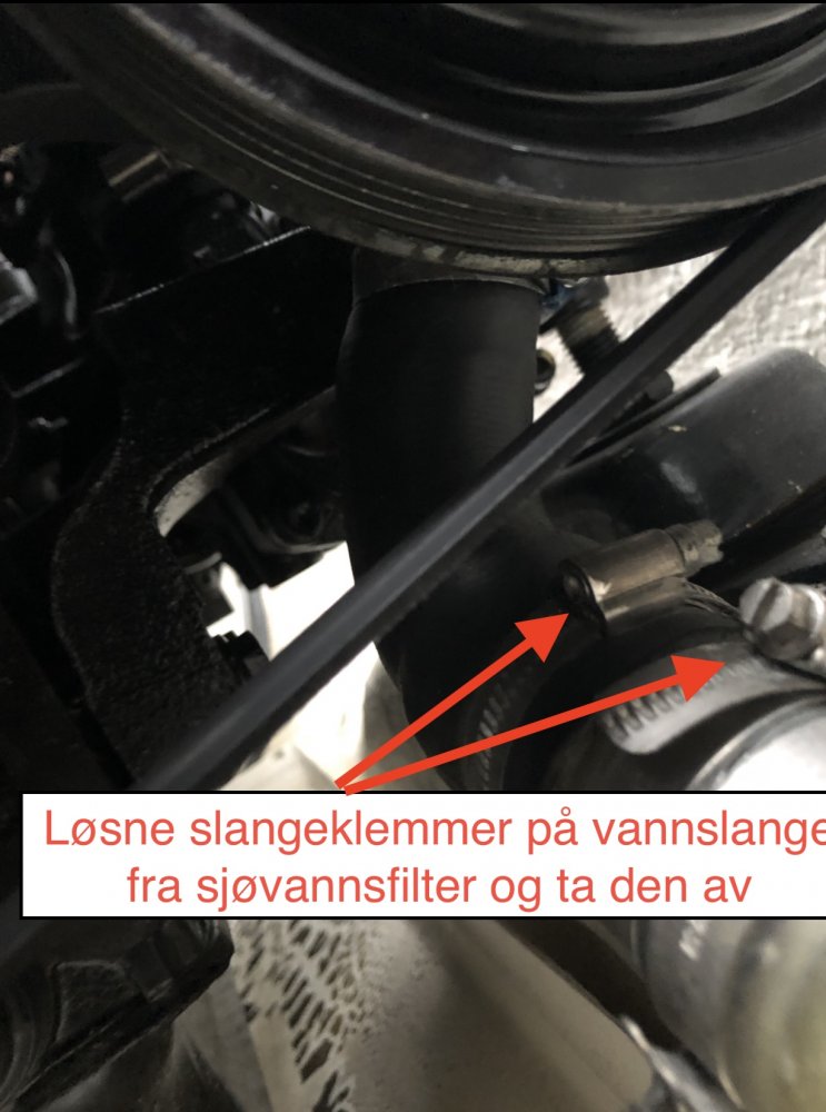

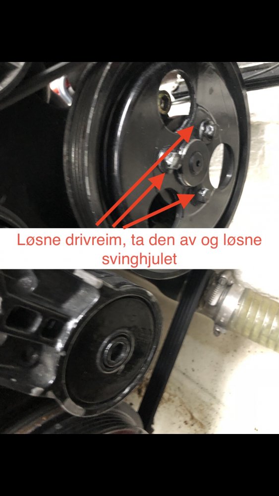

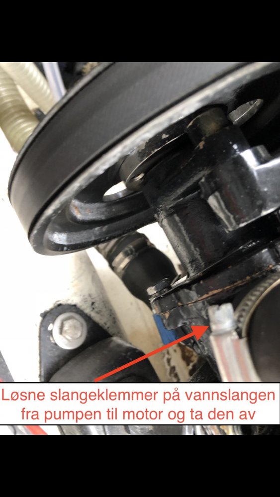

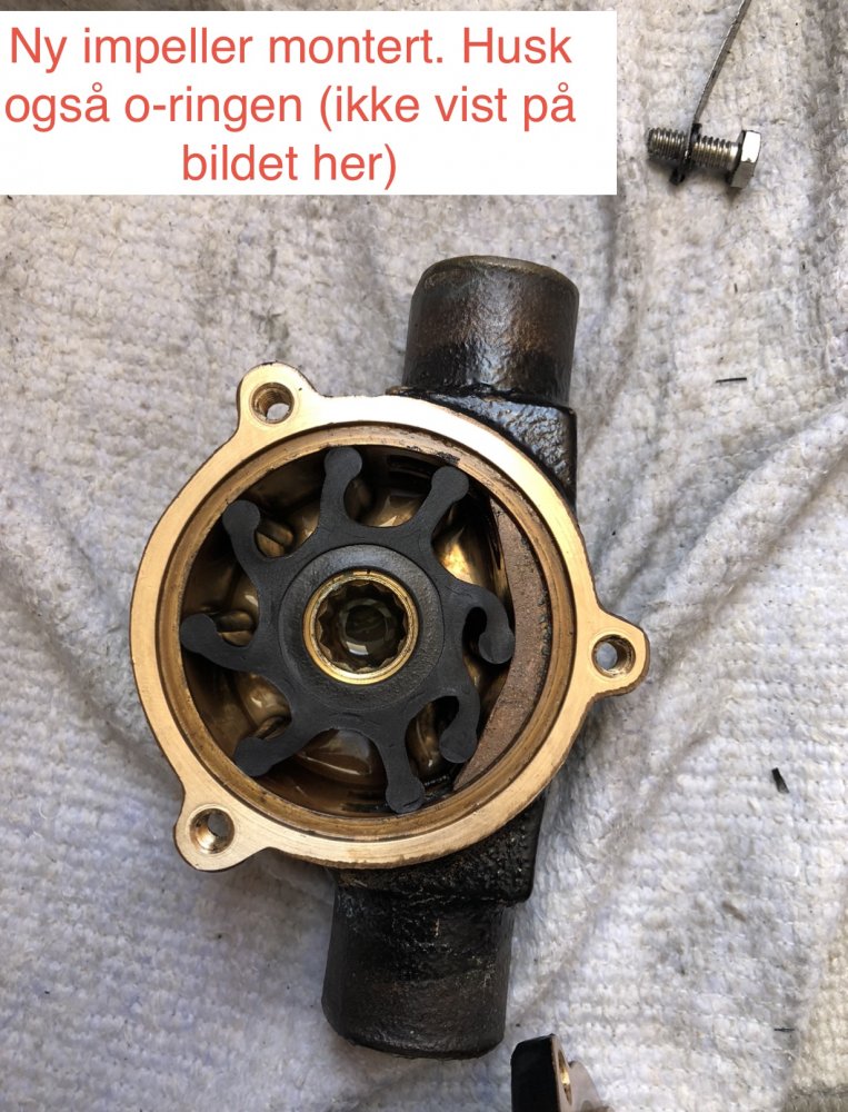

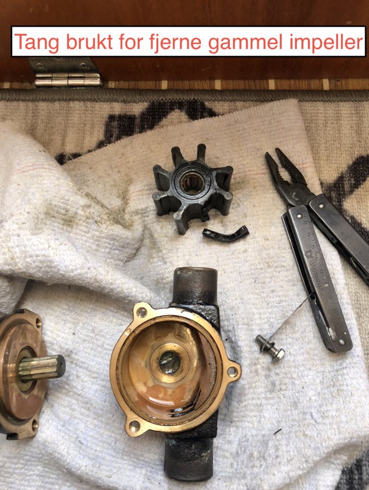

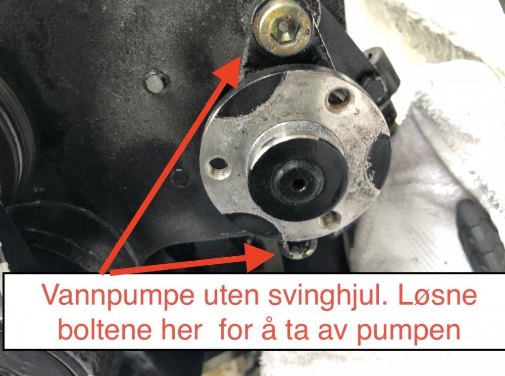

Norddron Svart 22.Desember.2020 Link til dette innlegget Svart 22.Desember.2020 Her er bilder fra første gang jeg byttet impeller. Begynner med å ta av vannslangen fra pumpen og til motor. Deretter på slangen fra sjøvannsfilter (husk å ha et håndklede e.l. for å samle opp saltvann) Løsne drivreim (vipp på strammeren og hekt av drivreim). Så må du holde hjulet låst før du kan løsne de tre skruvene. Sett f.eks et verktøy i spenn gjennom hullene i drivreimen. Når svinghjulet er av ser du boltene som holder pumpen fast. Sett ovenfra Ta ut hele pumpen og åpne pumpehuset: Her var det en impeller hvor en vinge var brukket av, heldigvis er det et lite gitter som gjorde at det ikke var kommet løse deler inn i vannkretsen. O-ringen må også byttes. Demontert Å sett inn ny impeller er litt kronglete, men har alltid latt seg gjøre med litt tålmodighet, evt litt oppvaskmiddel. Skru alt sammen igjen (husk o-ringen) og gjenta etter 2 år. Sitér dette innlegget Link to post

henrikjo Svart 5.April.2021 Link til dette innlegget Svart 5.April.2021 (redigert) Norddron skrev On 22.12.2020 at 20.09: Løsne drivreim (vipp på strammeren og hekt av drivreim). Så må du holde hjulet låst før du kan løsne de tre skruvene. Sett f.eks et verktøy i spenn gjennom hullene i drivreimen. Slik jeg har forstått det, skal det være mulig å løsne boltene som holder fast vannpumpa gjennom hullene i svinghjulet. Men i praksis er det kanskje like enkelt å ta av svinghjulet først? Redigert 5.April.2021 av henrikjo (see edit history) Sitér dette innlegget Link to post
Norddron Svart 5.April.2021 Link til dette innlegget Svart 5.April.2021 Om det er mulig vet jeg ikke, men da må du både løsne de to boltene som holder pumpen og de tre for å åpne pumpehuset, gjennom hullene i svinghjulet. Det tror jeg blir veldig mye plunder Sitér dette innlegget Link to post

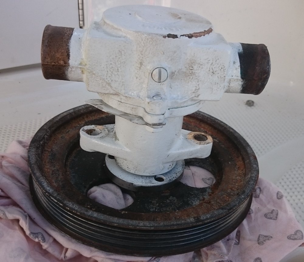

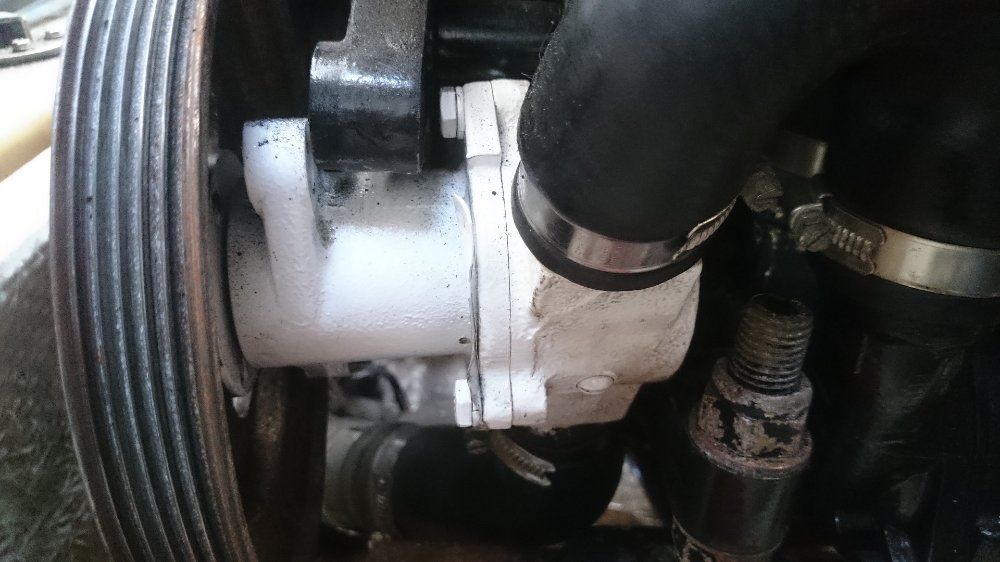

Teerex Svart 5.April.2021 Link til dette innlegget Svart 5.April.2021 (redigert) Det går helt fint uten å ta av reimhjulet, gjorde den jobben for et par år siden faktisk. Og tok pussig nok bilder. Her var pumpa hvit, men motoren svart. Så tydeligvis byttet pumpe en eller annen gang. Hvis man absolutt vil ta av reimhjulet så er det vel lurt å løsne skruene mens reima fortsatt sitter på. Kanskje det er nok for å holde reimhjulet fast. Redigert 5.April.2021 av Teerex (see edit history) Sitér dette innlegget Windy 27 CC/HT -84. 4,2 D-tronic 250 HK -98. Bravo 3X 1,81 20P. 30 knop (under evig reparasjon) Navette S540 -10 med Mercury F115 2,1 liter -15, 8 HK Tohatsu 2-takt -03 BSA A65L Lightning -69, Triumph Street Twin 900 -16 BMW X5 30d -13, Jeep Grand Cherokee 3,1TD -00, Audi 100 GL5E -78 Link to post
