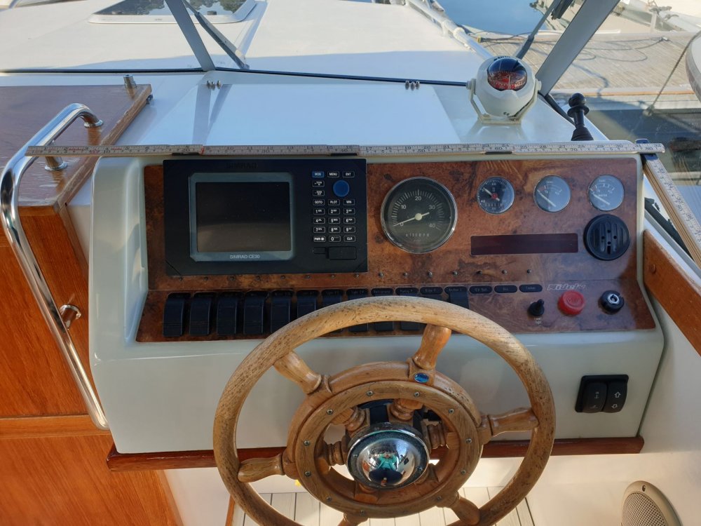

Jeg kupper tråden litt siden jeg har noen ytterligere spørsmål som faller inn i samme team. Vi har for øyeblikket en Simrad CE30 fra 1996 i båten (Nidelv 26 fra 1996), den har gjort jobben og vel så det. Slik ser det ut i dag:
Siden den er integrert så må vi ha en omtrent like stor enhet for å bytte CE30 er 252mm x 144mm. Da står det mellom Raymarine Element 7 (240mm x 135mm) eller Axiom 9 (244mm x 157mm). Begge ser jo egentlig bra ut, og begge er gunstig priset for øyeblikket.
Element 7 frister fordi den er billig og har det meste, den ekstra funksjonaliteten Axiom har virker på meg som er mest relevant for betydelig større båter. Element støtter så vidt jeg kan se både motordata (ikke aktuelt nå), ekkolodd og til og med radar om det noen gang skulle bli aktuelt. Mangel på Touch-skjerm ser jeg ikke som noe problem, det er vel mest en smakssak, og da slipper jeg fettmerker fra solkremfingre på skjermen, men er det noen "skjulte" feller ved å velge Element?
Hadde egentlig lyst på 9", men med samme oppløsning så blir det vel heller ikke noe mer informasjon på Axiom  9, selv om den kanskje er litt mer lettlest når den er større, så fornuften sliter litt med å argumentere for 5000kr ekstra for Axiom. Skal kjøpe nye batterier og VHF i vinter også, så er lett å finne alternative bruksområder for pengene. Element 9 hadde nok vært ideelt om det ikke var for størrelsen. 286mm x 161mm vil spise mer plass både oppover og ikke minst sideveis.
Et annet spørsmål er om det er noe vits i å gå for en plotter med ekkolodd? CE30 har det, men vi fisker ikke, så ekkolodd brukes bare til å vurdere dybde i forbindelse med ankring en sjelden gang, og da gir det ikke mye mer informasjonen enn hva vi får fra kartdata uansett. Er dagens ekkolodd blitt så gode at de har noe som helst for seg med tanke på navigasjon, eller er det fortsatt primært et fiskeredskap?
Blir nok engen tråd om oppgradering av båten etter hvert, men i denne omgang så følte jeg at spørsmålene (og forhåpentligvis svarene) passet greit inn under dette temaet.

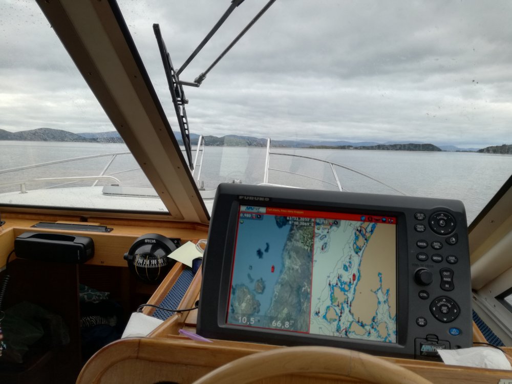

Her som ellers når det gjelder hvilke båter man skal kjøpe og hvilket utstyr man skal velge,  gjelder det å finne ut hvilket bruksmønster du selv har.  Mange av oss bruker båten kun om sommeren og atter andre bruker den hele året, noen fisker og andre fisker ikke, noen har lukket helårsbåt mens noen har seilbåt med navigasjonsutstyr under åpen himmel. Som Eika her påpeker så er det knapper som gjelder hvis du har våte og kalde fingre. Selv har jeg en 10 år gammel Furuno Navnet ekkolodd, radar og plotter. For mitt helårsbruk er den helt innenfor mitt bruksmønster, men for andre kan den virke ubrukelig med sine knapper. Forøvrig har den musefunksjon og er plassert innomhus. Så det er lett å rote seg bort i jungelen av duppeditter.
