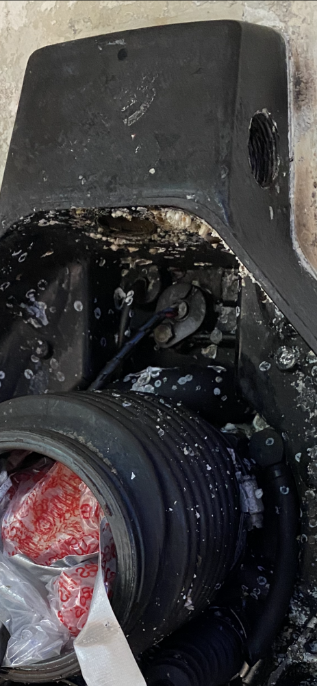

Bravo 2 reppsett styreaksel
imow
Prøver igjen er det noen som har prøvd eller kjøpt dette
FINN-kode 170204602  ?  Eller ønsker kanskje ikke svare pga  av det var bortkastet penger. snakket med en av gutta og han ville ikke fortelle  eksakt hva settet inneholder
.Men tror det dreier seg om en pakning eller noe greier som presses på på utsiden av akslingen. og noen fettnipler . Er ikke noe boring.
Det er vel løsningen de ønsker betalt for. Hvis de viser deg den kan du sikkert lage den selv for slikk og ingenting.
Jeg har snakket med de og de sier den er bra. Jeg demonterte transom og bytter alt selv. Setter også inn to fettnippler for å forlenge levetiden.
Kanskje jeg skulle vurdert å legge inn en stor gummipakning i tillegg for å begrense groe rundt akslingen i tillegg.
