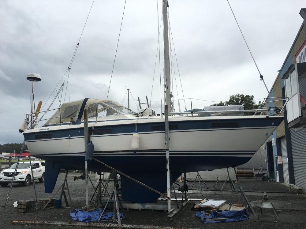

Her er fra første ledd i prosessen, der vi byttet ut wire med rør bakerst. Gir også økt trygghet rundt hele hekken (... og det ser ikke så veldig rart ut når alt er montert):

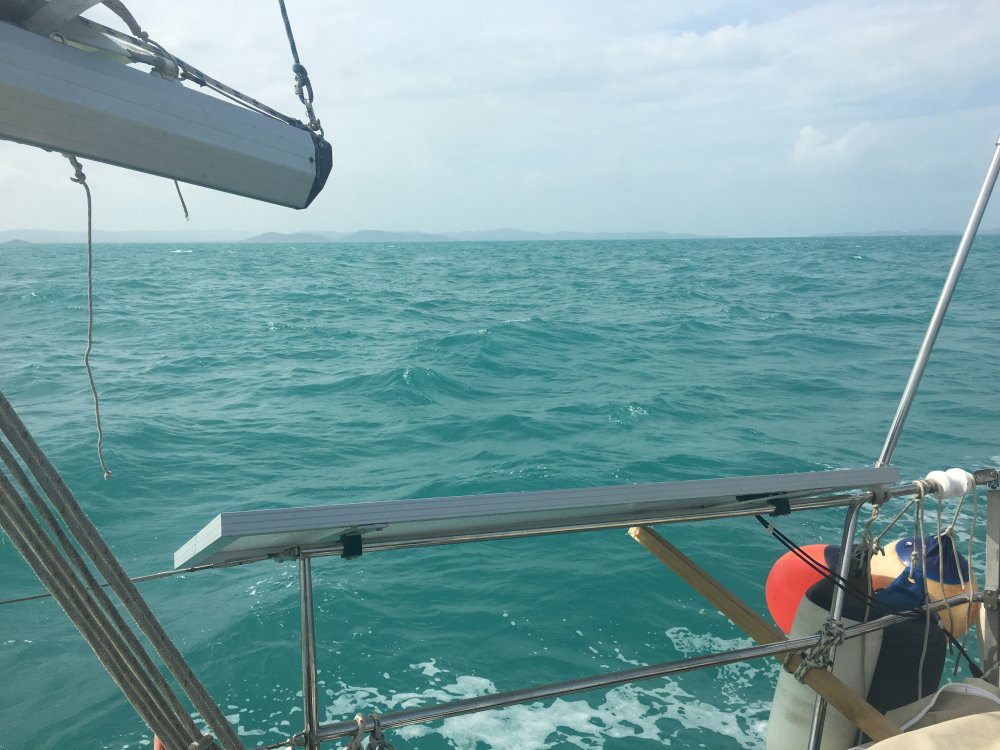

Her ser du hvordan panelene vanligvis henger ned på siden:

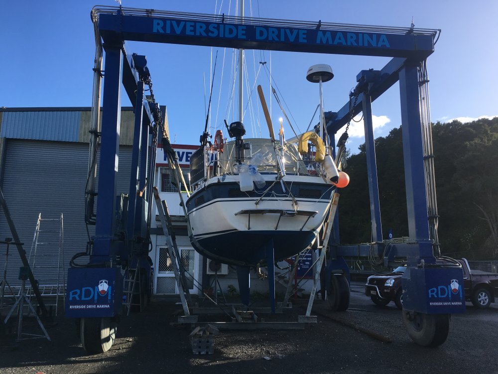

Underveis, med sola over oss og meget avansert festemekanisme for å holde panelene ute, to plankestumper jeg snublet over og litt tau:

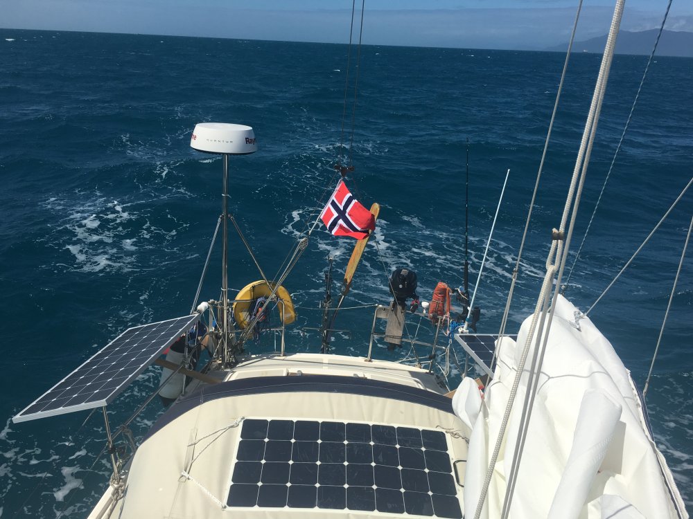

Fant ingen gode bilder av selve monteringen av panelene, dette var nærmeste jeg kom over i farten. Første er et stykke aluminium boltet fast til panelet. Så brukes noen ganske enkle fester i plast, som strammes rundt rekkerøret.
