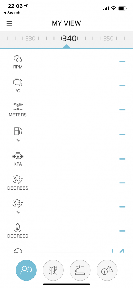

I tillegg har Easy Connect bluetooth så du kan koble telefonen eller nettbrettet ditt opp mot denne og få blant annet informasjon i vedlagt bilde opp i Easy Connect appen til Volvo Penta.
