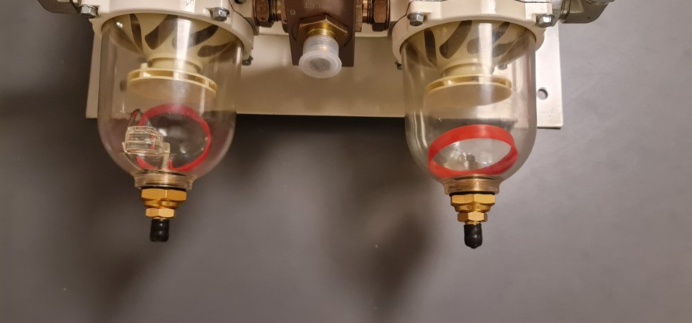

Vi kjøpte dette:
https://www.alibaba.com/product-detail/New-Diesel-Fuel-Filter-Water-Separator_62542526994.html
Det var etter tips fra noen på en gruppe på FB, han hadde visstnok funnet ut at det var samme fabrikk som lagde Racors.

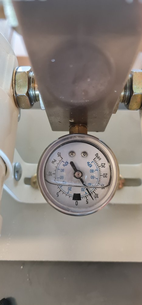

Vår ser solid og godt lagd ut, så langt jeg kan bedømme. Eneste unntak er:
Jeg forstår ingenting av vår måler, eller manometer som jeg nå har lært at det heter, men som du ser på bildene er den ikke på null. Så mulig det var noe galt der. Ellers hadde det ene hjørnet på metallplaten man fester i skroget fått seg en kakk, men ser ut som det var under transport.

Havelle skrev 34 minutter siden:
Er det så enkelt som at jeg bare trykker en nål igjennom?
Neppe, hull etter nål tetter seg igjen. Luftboblen skal være stor nok til at du ikke trenger noe hull. Enkelte manometer har en liten plastplugg i gummiptoppen som kan tas ut og evt settes i igjen bare for å utligne trykket i boblen til atmosfæretrykk.

Vi kjøpte dette:

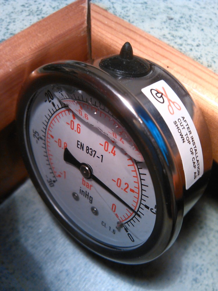

Nedenfor så vises bilde av innkjøpt vakuum-manometer som også er glykolfylt. Manometeret henta jeg fra en iskald kjeller og opp i stua som holder vanlig rom-temperatur. Nåla pekte på null i den kalde kjelleren. Etter ca. 15 minutter i rom temperatur så viser manometeret -0,1 i vakuum. Glykolen, som omslutter kapilaren, er blitt gradvis oppvarmet av rom-temperaturen og trykket øker litt i manometerhuset slik at den påvirker kapilaren med et svakt overtrykk som igjen gir seg utslag på viseren. Hadde jeg punktert gummiproppa så hadde nok pilen gått tilbake til null.
Legg også merke til lappen på manometeret som sier at gummi-proppen skal klippes etter installasjon.

mateco skrev 12 minutter siden:
Ja, på slike lave trykk vil temperaturvariasjonene påvirke mye om ikke instrumentet er ventilert til atmosfære, naturlover det der...

Havelle skrev On 4.1.2021 at 13.46:
@Havelle
Dette bildet! Er det tatt ovenfra og ned på selve manometer-klokka? Isåfall kan det være at bildet lyver litt mhp nivået i selve manometer-huset? Hvis du posisjonerer filter-pakka slik det er ment å være montert så vil 0 på skalaen være øvre punkt på manometeret. Vil nivået av glyserinen da være sammenfallende med bildet som jeg postet? Isåfall helt normalt!
