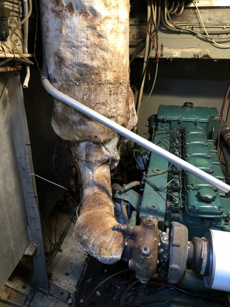

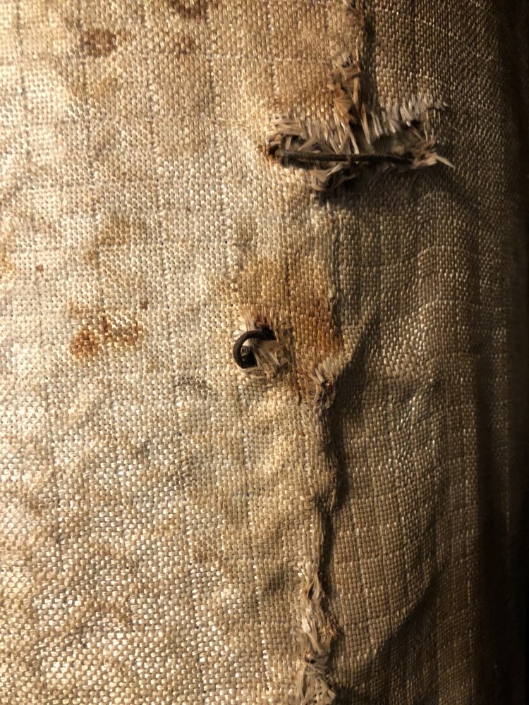

Ammo Startet 4.Januar.2021 Link til dette innlegget Startet 4.Januar.2021 Noen som vet om dette inneholder asbest? Sitér dette innlegget Link to post
Lazyjack Svart 4.Januar.2021 Link til dette innlegget Svart 4.Januar.2021 Om motoren er fra 1990 eller nyere så kan du regne med at det ikke er asbest. Skader uansett ikke å bruke maske ved fjerning. Sitér dette innlegget Link to post
paxo Svart 5.Januar.2021 Link til dette innlegget Svart 5.Januar.2021 (redigert) Ser definitivt ut som glassfiber og ikke asbest. Kan jo være asbest under som vi ikke ser. Asbest er vanligvis betydelig bløtere eller støpt som harde plater. Redigert 5.Januar.2021 av paxo (see edit history) Sitér dette innlegget Link to post
HansH Svart 5.Januar.2021 Link til dette innlegget Svart 5.Januar.2021 Asbest ble forbudt fra 1978/79. I praksis kan det være vanskelig å se forskjell på asbest og annen isolasjon. Men alder på installasjonen gir en god indikasjon. Sitér dette innlegget Link to post
