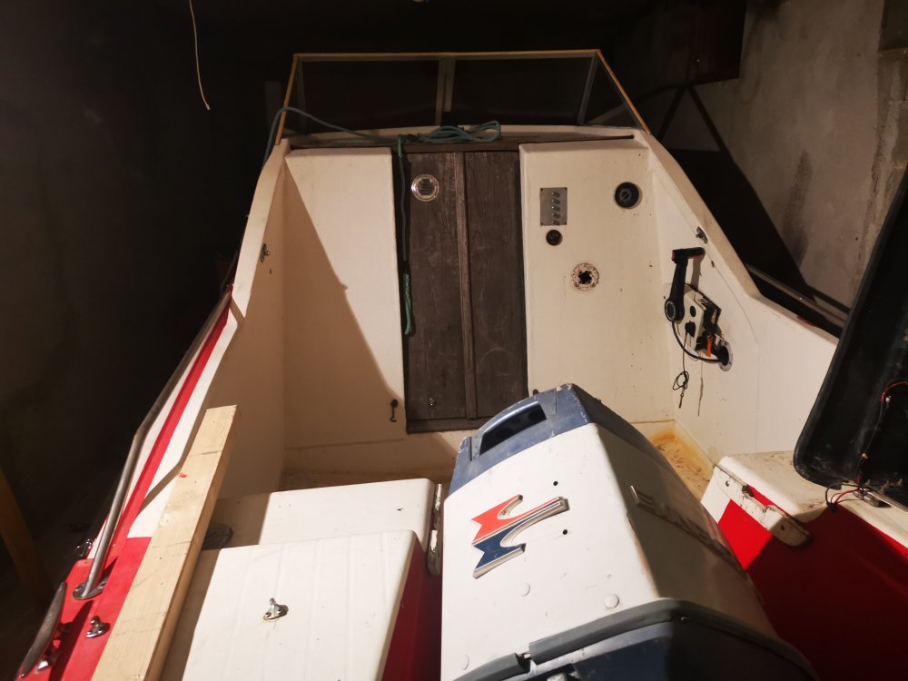

Jeg har nylig gått til anskaffelse av en Skibsplast Seamaster 17,5 (tror jeg) tipper den er fra midt til slutten av 70 tallet. Den har en Evinrude 65hk som jeg heller ikke aner produksjonsår, men vil tippe den er like gammel. Jeg har svært liten erfaring med båt, men nå har vi anskaffet hytte ved sjøen og ser at det er på tide å lære seg dette.

Det er mulig jeg har tatt meg fullstendig vann over hodet, men det jeg lurer mest på er flytting av vegg inn til kabinen. Jeg ser ikke for meg at kabinen blir brukt i særlig grad og jeg ønsker mer plass bak i båten.
Vil dette påvirke stivheten i båten?
Er dette gjennomførbart?
Hva kan jeg forvente dersom jeg skjærer veggene fra båtripa, vil det være et hull eller er denne montert på et komplett skrog? Skal jeg benytte glassfiber for å feste det på ny?

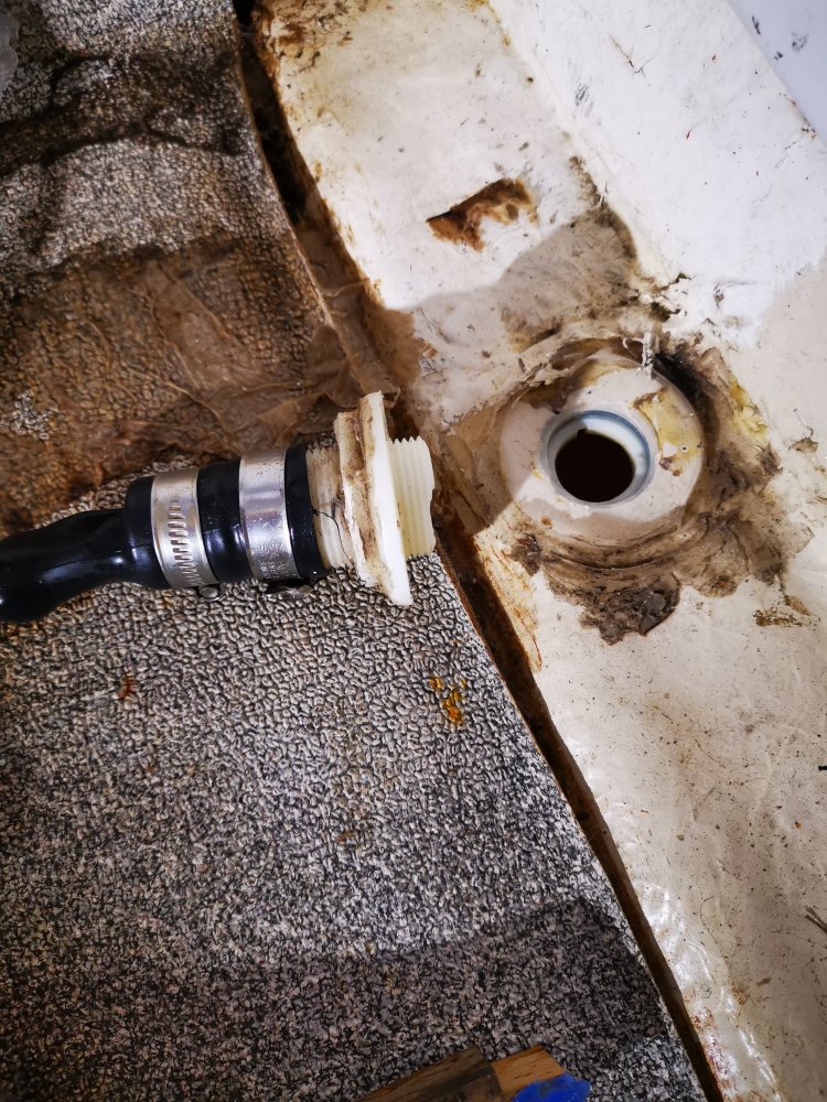

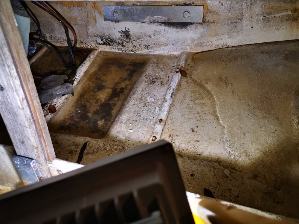

Om det er skum i dobbeltbunn vet jeg ikke, men det kan godt hende. Har du en bunnplugg på hekken, som går inn i dobbeltbunnen?
Det er mulig å bore ett lite hull i dørken for å finne ut om det er vann i skummet som evt er der. En annen ting å passe på er om treverket inne i akterspeilet er ok. Mange eldre båter får vann inn i treverket i akterspeilet som medfører råte.

Mener å ha sett maken båt i ungdommen. Gikk i Arendal ca 1975 eller noe. Ser også proft ut på bildene. Uten å være sikker er det sannsynligvis ikke skum i dobbeltbunnen på disse båtene. Skottet kan fjernes uten at det går ut over styrken i skroget. Sannsynligvis ikke for dekket heller men mulig at det blir litt svikt på midtpartiet.  Det kan forsterkes uten for store endringer.

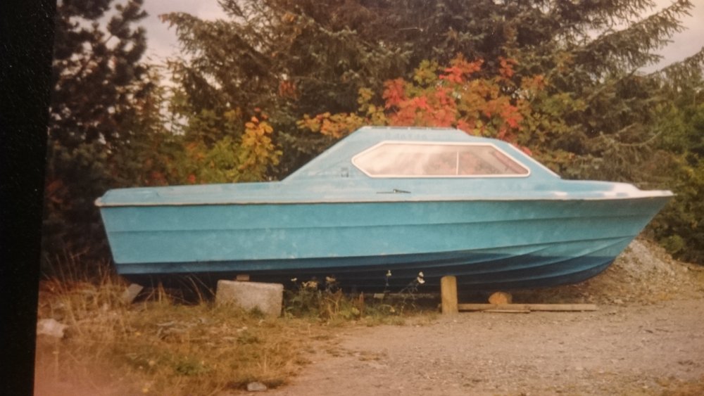

Ja, jeg hadde kalesje på. Den var på når båten låg i ro, og var rullet sammen rundt kalesjebøylen når båt var i bruk ved fint vær. Hvis jeg husker riktig, så hadde kalesjen min kun vindu bak, så det var noe begrenset sikt, ellers fungerte det ok. Kan lete opp noen gamle bilder hvis jeg får tid i kveld.

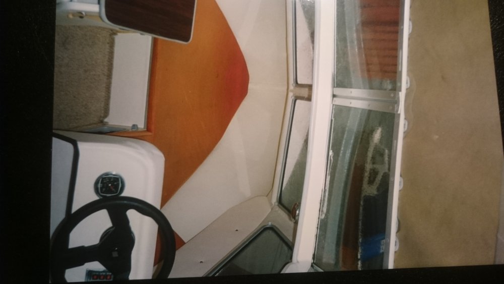

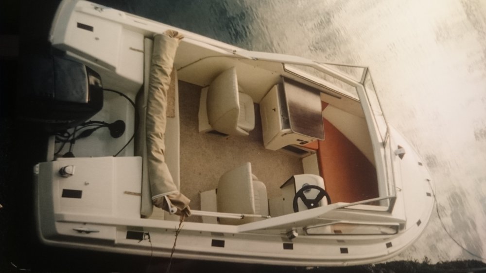

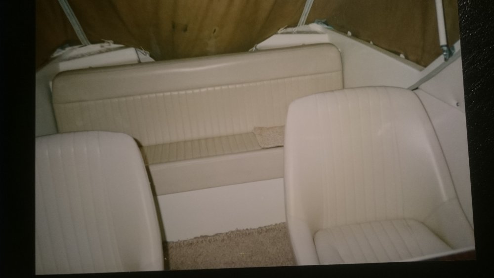

Slik såg båten ut før den gikk til lakkering
DSC_0364.JPG.2097cf19c10ccda54258681cf045fada.JPGDSC_0371.JPG.a55867f1f3046ed7a35a08d2f0183c4a.JPGDSC_0372.JPG.c2fc21842c8bc23bfd991f2ad5381d35.JPG
Og slik såg den ut bruksklar. Det var vist ingen vinduer i kalesjen...
Legg spesielt merke til den nydelige fargen på putene i baugen ;-)
Dette var akkurat det jeg var ute etter. Kan benytte din båt som mal :) takk. I dag fjernet jeg taket. Vet du om det var skum i din båt?

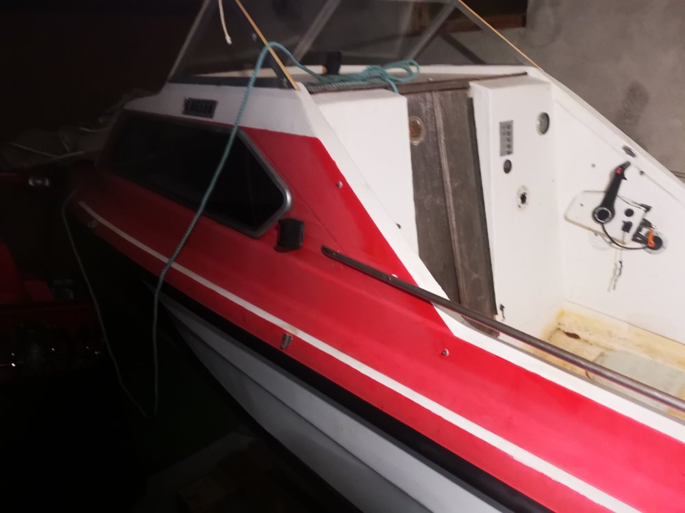

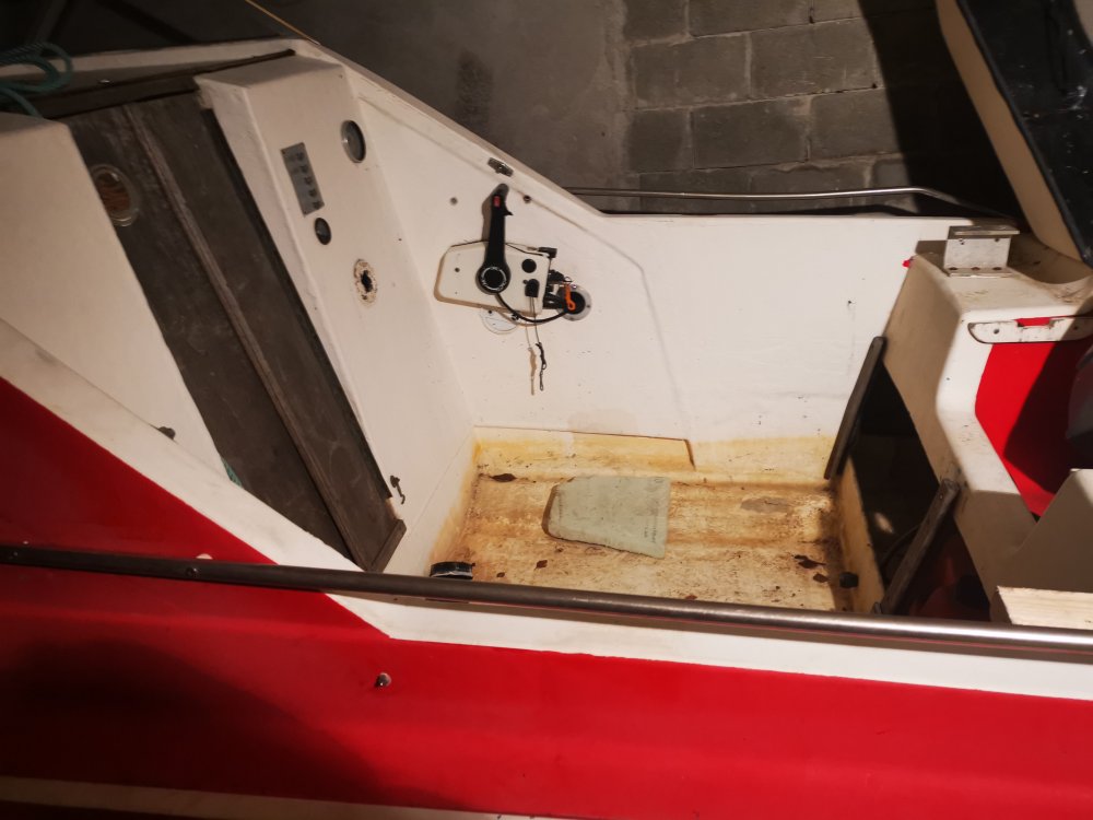

Jeg klarer ikke se at det er en bunnplugg bak i båten. Det er en foran på siden som jeg lurer på er ettermontert. Beklager klumsete bilder. Jeg ser forresten at båten er ombygd i forhold til bildene presentert av Mort1 lengre opp.
Bilde tatt foran i båten. Hullet er plassert litt til siden for gulv.
Bilde bak under motor.

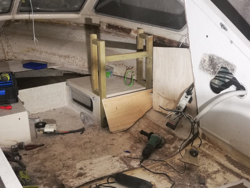

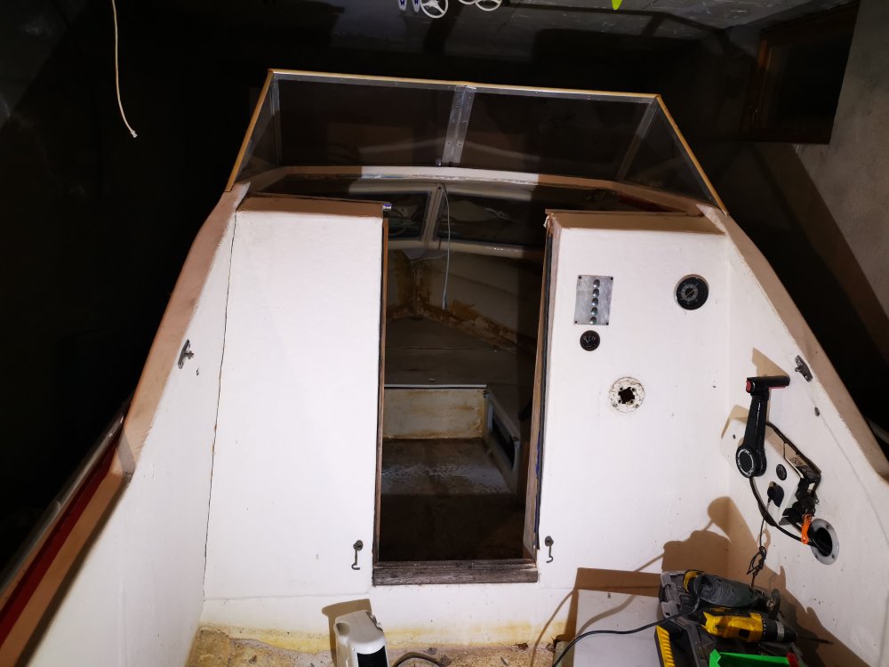

Etter en typisk nordnorsk vinterdepresjon er jeg nå klar til å fortsette med båten. Dette kommer til å bli et resultat av den glade amatør. Båten er nå svært skitten, men jeg har ingen plass å høyttrykkspyle den før jeg får den ut av garasjen. Her jeg bor kan det ta minst 3-4 uker før snøen er borte. ? jeg har stirret på båten i mange timer og ikke skjønt hvordan jeg skal løse dette, men har nå funnet det jeg mener kan være en løsning;
Under vinduet går det en trelist. Legge kryssfiner derfra og ned. Denne tenker jeg å kle i skai som er limt med et eller annet lim.
Hva gjør jeg med den planlagte konsollen? Det jeg tenker her er å legge en plate i en liten vinkel nedover slik at det ligner litt på original utførelse. Gasshåndtaket monterer jeg på den kryssfineren mot ripa.
Skal jeg bare lage konsollen i skai/kryssfiner eller skal jeg kle den med glassfiber/kryssfiner?
Så tenker jeg skai ellers i bunnen rundt baugen.
