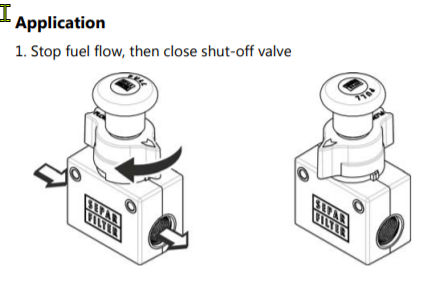

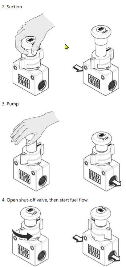

arnearmoa Svart 12.Januar.2021 Link til dette innlegget Svart 12.Januar.2021 (redigert) F.eks. har både D-serien til Volvo og 6LP-serien til Yanmar ingen fødepumpe mellom tank og forfilter. De "bare suger". Litt usikker på hvilken motor du har og hvordan ting blir for deg. Uansett, velger du dobbel Separ forfilter løsning, slipper du å fylle helt opp før du setter på lokket. Velger du Racor, skal du fylle helt opp før lokket tettes, ellers får du ikke brukt hele filterelementet. Du bør drenere først, sette inn innsats, fylle helt, og så tette lokket. Da kommer ingen urenheter forbi. Jeg er lei av å passe på at jeg har diesel på flaske eller kanne ombord, så jeg har montert en Separ Hand Priming Pump før forfilteret. Separ beskriver at den er tenkt å plassere etter forfilteret, noe som funker fint med Separ forfilter. For Racor forfilter bør du bytte rekkefølgen for å fylle opp forfilterhuset helt fra tanken før du tetter lokket. Jeg kan nå bytte forfilter i en fei uten lufting. Separ pumpen bør bestilles med passende slangestusser (rett eller vinkel) fra Lekang Filter, via en forhandler (jeg brukte TESS, som egentlig ikke klarte å skaffe rett gjenger/tetning mot pumpa). Redigert 12.Januar.2021 av arnearmoa (see edit history) Sitér dette innlegget Link to post
