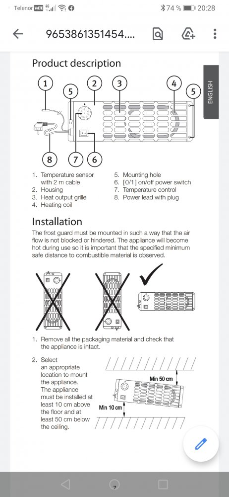

Lazyjack Svart 11.Januar.2021 Link til dette innlegget Svart 11.Januar.2021 Egner seg ypperlig, husk bare på at de må monteres horisontalt (står i bruksanvisningen). De nye har også ekstern føler i form av en 1 meter lang kabel. Sitér dette innlegget Link to post

Chiefengineer Svart 11.Januar.2021 Link til dette innlegget Svart 11.Januar.2021 Frostvakter egner seg perfekt, bare husk å montere de horisontalt. Har sett en rekke eksempler på feilmonterte forstvakter som resulterer i at varmen stiger rett opp i thermostaten og slår den ut på et alt for tidlig tidspunkt som ikke korresponderer med omgivelsestemperaturen. Sitér dette innlegget Link to post

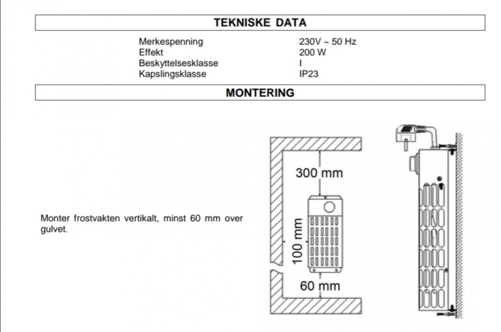

Jonas Svart 11.Januar.2021 Link til dette innlegget Svart 11.Januar.2021 (redigert) Ifølge bruksanvisningen skal de monteres loddrett med "ledning og termostat på toppen". Festehullene ser ut som dette er riktig. Strider mot "all fornuft" ? Bruksanvisningen er trolig automatisk oversatt fra annet språk og er aldri kontrollert. Står det samme i flere fabrikat. Redigert 11.Januar.2021 av Jonas (see edit history) Sitér dette innlegget Link to post

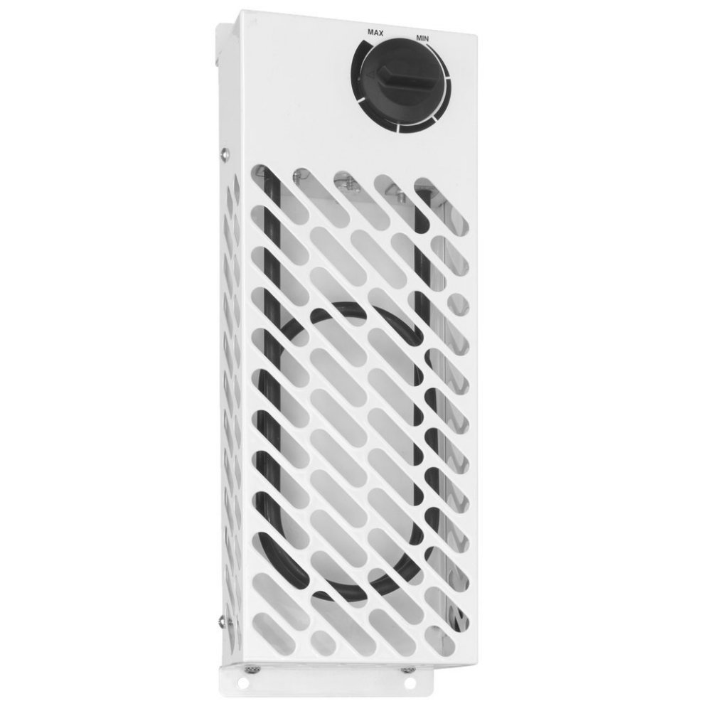

Sjøholken Svart 11.Januar.2021 Link til dette innlegget Svart 11.Januar.2021 Jeg ville heller gått for denne enn frostvakten: https://www.elektroimportoren.no/mill-steel-panelovn-250w/5401719/Product.html?Path=6151963&Event=hotnow Hvis du har plass da, den er litt mer estetisk og ikke spesielt sulten på strøm, bare 50W mer enn frostvakten. Sitér dette innlegget Link to post
Chiefengineer Svart 11.Januar.2021 Link til dette innlegget Svart 11.Januar.2021 Jonas skrev for 2 timer siden: Ifølge bruksanvisningen skal de monteres loddrett med "ledning og termostat på toppen". Festehullene ser ut som dette er riktig. Strider mot "all fornuft" ? Bruksanvisningen er trolig automatisk oversatt fra annet språk og er aldri kontrollert. Står det samme i flere fabrikat. Det er rent horisontalt eller motsatt som forstyrrer thermostaten i minst mulig grad, iallefall på denne typen: https://malmbergsprod.blob.core.windows.net/web/documents/3d3b7753-04d7-4854-91ed-68c984ab6189.pdf Sitér dette innlegget Link to post

Lazyjack Svart 11.Januar.2021 Link til dette innlegget Svart 11.Januar.2021 (redigert) Jonas skrev for 2 timer siden: Ifølge bruksanvisningen skal de monteres loddrett med "ledning og termostat på toppen". Festehullene ser ut som dette er riktig. Strider mot "all fornuft" ? Bruksanvisningen er trolig automatisk oversatt fra annet språk og er aldri kontrollert. Står det samme i flere fabrikat.rtikalt Ser ut til at Jula sin skal monteres vertikalt mens CO sin skal monteres horisontalt. Rart når de er identiske, bortsett muligens fra at CO sin har ekstern temp sensor. Redigert 11.Januar.2021 av Lazyjack (see edit history) Sitér dette innlegget Link to post

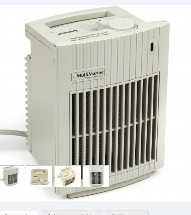

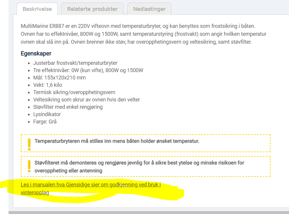

Roger jo Svart 11.Januar.2021 Link til dette innlegget Svart 11.Januar.2021 (redigert) har du strøm er denne Godkjent for bruk i båt av Gjensidige https://seatronic.no/multimarine-er887-vifteovn-med-frostvakt-220v Redigert 11.Januar.2021 av Roger jo (see edit history) Sitér dette innlegget Kokekyndig maskinist kjent på kysten. Link to post

Vestlandssong Svart 11.Januar.2021 Emnestarter Link til dette innlegget Svart 11.Januar.2021 Lazyjack skrev for 4 timer siden: Egner seg ypperlig, husk bare på at de må monteres horisontalt (står i bruksanvisningen). De nye har også ekstern føler i form av en 1 meter lang kabel. I bruksanvisningen til den jeg linket til i første innlegg står det at den skal monteres vertikalt...Ulikt fra merke til merke kanskje? Sitér dette innlegget Link to post

Vestlandssong Svart 11.Januar.2021 Emnestarter Link til dette innlegget Svart 11.Januar.2021 (redigert) Lazyjack skrev 53 minutter siden: Ser ut til at Jula sin skal monteres vertikalt mens CO sin skal monteres horisontalt. Rart når de er identiske, bortsett muligens fra at CO sin har ekstern temp sensor. I følge den eg har sett på på jula skal den monteres vertikalt, som du seier. Litt forvirrende dette ja ? Redigert 11.Januar.2021 av Vestlandssong (see edit history) Sitér dette innlegget Link to post
