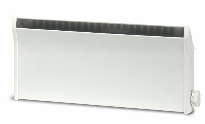

Hakkannen Svart 18.Januar.2021 Link til dette innlegget Svart 18.Januar.2021 Lazyjack skrev 1 time siden: Antar at det er sitteplikt Er det ikke alltid sitteplikt ombord i båt da?? Selv har jeg et par Adax «Norel» LM 02 KT 250W ombord, en i salongen og en i fremre lugar. Solgt og kjøpt som «frostvakt», men likte bedre den kompakte og slankere formen på disse enn de mer tradisjonelle frostvaktene (prøvde meg med en slik en også, men den stakk så langt ut at den bare var i veien). Varmetrådene er innekapslet i en form for aluminiumsribber, slik at ovnene ikke brenner støv. Fornøyd med dem, de holder båten frostfri når jeg er på jobb og fungerer i tillegg som et fint tilskudd til den generelle oppvarmingen ombord når jeg kommer hjem og fyrer i dieselovnen. Sitér dette innlegget Link to post
