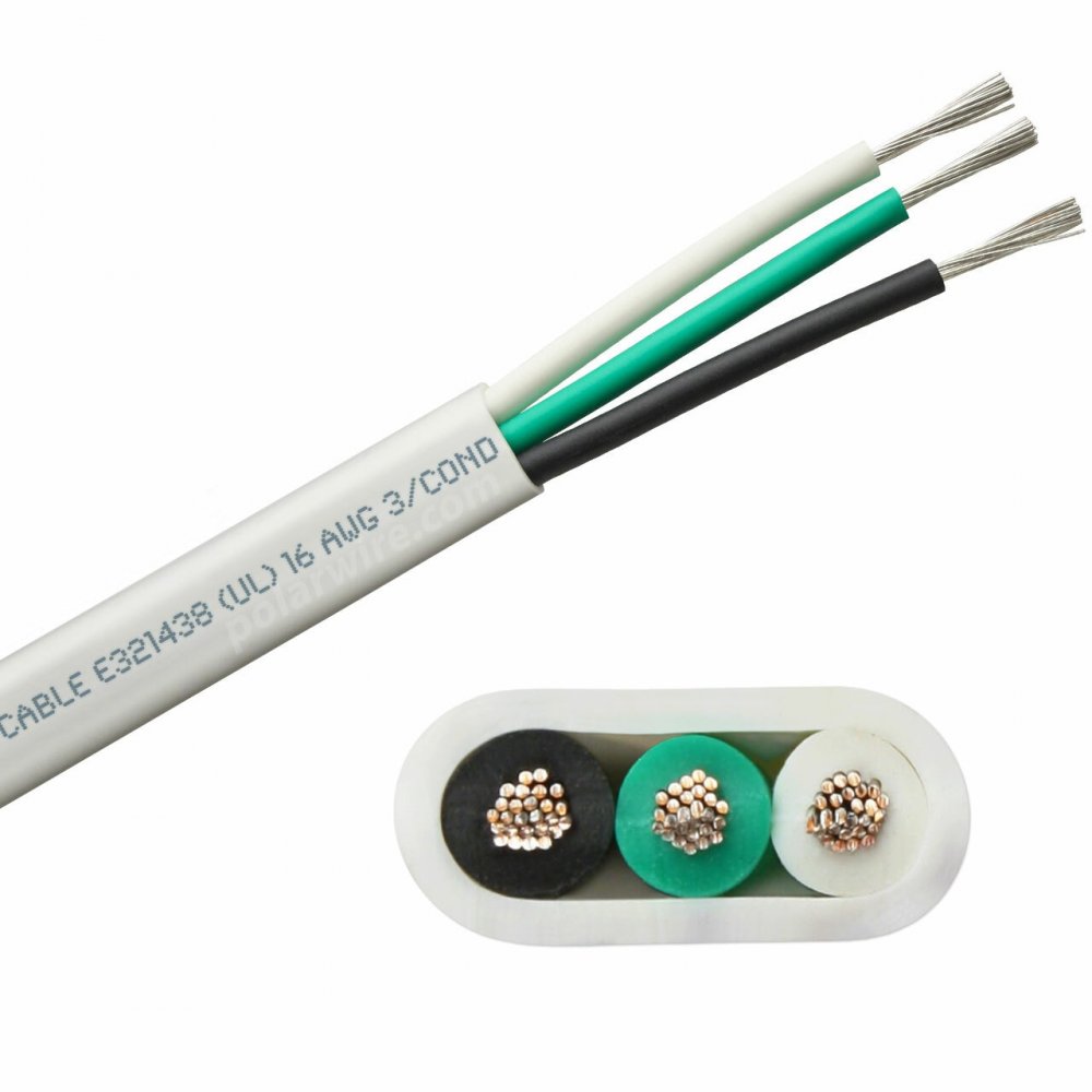

DIYglenn Startet 14.Januar.2021 Link til dette innlegget Startet 14.Januar.2021 Har denne type kabel på min Bayliner, 12 eller 14AWG (4mm2/2.5mm2) og liker den godt, men finner ingen lignende kabel i Norge. Har funnet Cobra og Polar som leverandør, men med frakt på over 3000,- begynner det å bli tullete. Den takler 600V og er myk og lett å legge da den er flat. Lett å samle flere kabler etc. Er det noen som kjenner til en leverandør med slike kabler i Norge? Er eneste alternativ en typisk 230V 2.5mm2 gummikabel? Sitér dette innlegget Link to post

Roger jo Svart 14.Januar.2021 Link til dette innlegget Svart 14.Januar.2021 her er en 14AWG 100ft til 1500 med moms og frakt https://www.ebay.com/sch/i.html?_from=R40&_trksid=p2047675.m570.l1313&_nkw=14%2F3+AWG+Triplex+Round+AC+Marine+Wire+100+ft.+Black%2FWhite%2FGreen+Made+in+the+USA&_sacat=0 175,34 US Sitér dette innlegget Kokekyndig maskinist kjent på kysten. Link to post

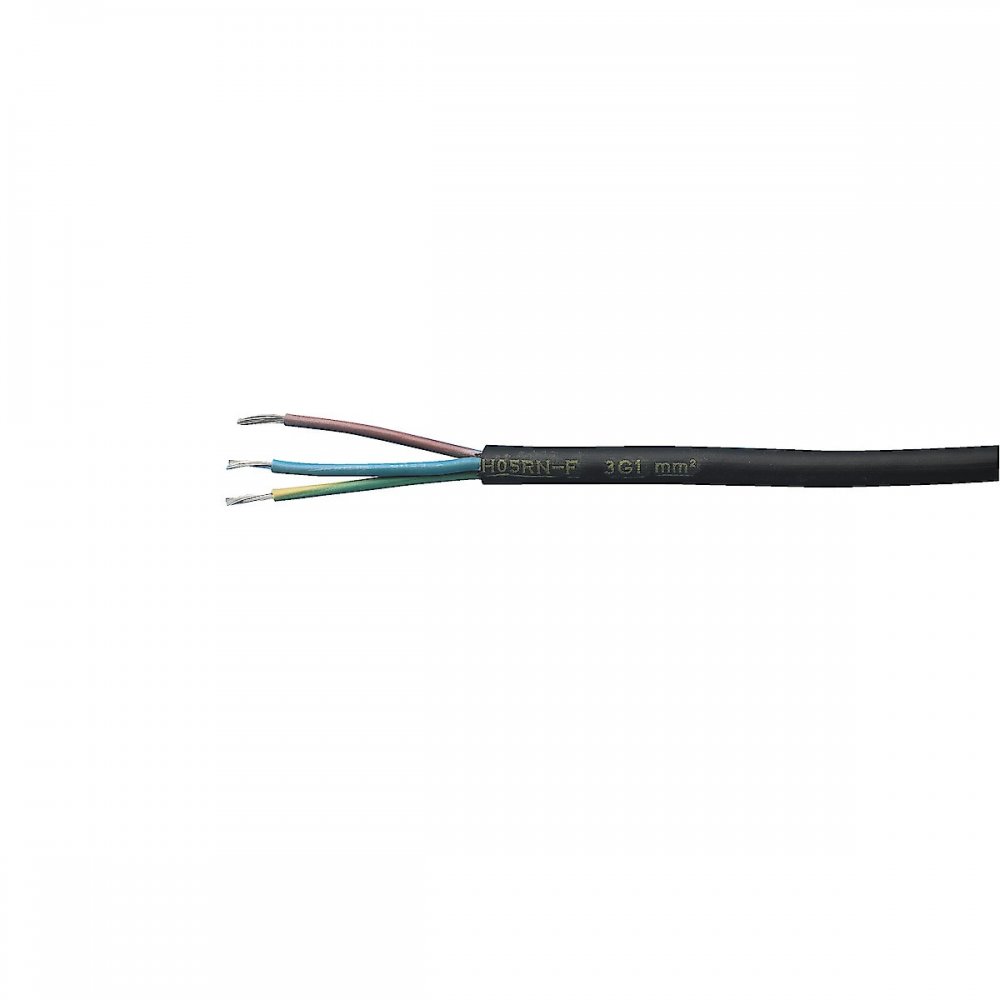

DIYglenn Svart 14.Januar.2021 Emnestarter Link til dette innlegget Svart 14.Januar.2021 (redigert) Interessant.. Men sett bort i fra hvor godt jeg liker kabelen, hvordan er den andre gummikabelen fra Clas sammenlignet? Kan den brukes i båt? Prøver å veie opp om det er verdt å betale 2-3 ganger så mye for kabelen. Redigert 14.Januar.2021 av nordemoniac (see edit history) Sitér dette innlegget Link to post
Roger jo Svart 14.Januar.2021 Link til dette innlegget Svart 14.Januar.2021 (redigert) Kjenner ikke kvaliteten på H07RN-F 3G2,5 (Clas) Ps. Den flatkabelen jeg linket ti oppe var på 25m Redigert 14.Januar.2021 av Roger jo (see edit history) Sitér dette innlegget Kokekyndig maskinist kjent på kysten. Link to post
Jannmar Svart 14.Januar.2021 Link til dette innlegget Svart 14.Januar.2021 nordemoniac skrev On 14.1.2021 at 12.15: Interessant.. Men sett bort i fra hvor godt jeg liker kabelen, hvordan er den andre gummikabelen fra Clas sammenlignet? Kan den brukes i båt? Vis hele sitatet Roger jo skrev On 14.1.2021 at 16.46: Kjenner ikke kvaliteten på H07RN-F 3G2,5 (Clas) Vis hele sitatet Ja. H07RN-F kan brukes i båt. Sitér dette innlegget Link to post
Roger jo Svart 14.Januar.2021 Link til dette innlegget Svart 14.Januar.2021 Jannmar skrev On 14.1.2021 at 17.45: Ja. H07RN-F kan brukes i båt. Vis hele sitatet Rett det ble skeptisk til at Clas er like billig som kina vare. Gummikabel H07RN-F 3G2,5 35 pr meter kos lokal installatør . har hatt min i snart 30 år Sitér dette innlegget Kokekyndig maskinist kjent på kysten. Link to post

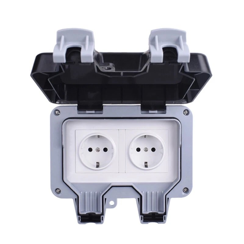

DIYglenn Svart 12.Februar.2021 Emnestarter Link til dette innlegget Svart 12.Februar.2021 Fikk handlet inn kabel. Jeg så egentlig ingen forskjell på kabel fra Clas eller Elektroimportøren. Jeg trengte ikke særlig mer enn 10meter, var derfor den flatkabelen ble litt mer enn jeg skulle ønske nå. Hadde gavekort på Clas, så da ble det derfra. Vil brukes til lader og varme i motorrom, så flytter jeg flatkabelen som i dag går til lader inn til innendørs varme. Kjøpte også denne for motorrommet, så jeg slipper å klippe ledning på lader og varme. IP66 Weatherproof power socket Den virker til å være av god kvalitet. Stikkontaktene har separat tilførsel, så det blir to forskjellige kurser. Ble levert på døra i løpet av et par uker. Sitér dette innlegget Link to post
Jannmar Svart 12.Februar.2021 Link til dette innlegget Svart 12.Februar.2021 nordemoniac skrev On 12.2.2021 at 7.59: Fikk handlet inn kabel. Jeg så egentlig ingen forskjell på kabel fra Clas eller Elektroimportøren. Vis hele sitatet H07RN-F er H07RN-F samme hvor du kjøper den. Sitér dette innlegget Link to post
