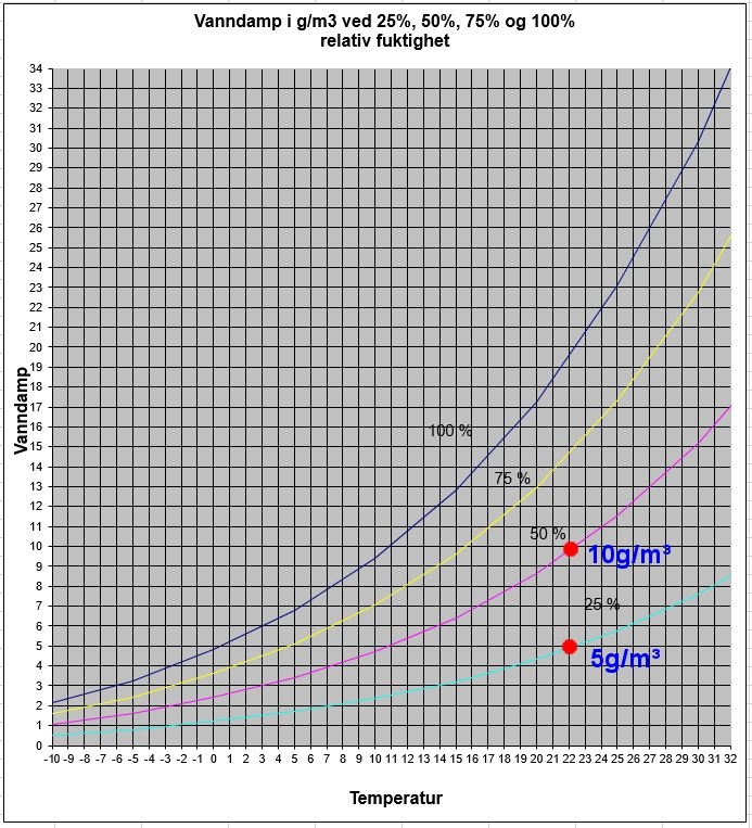

Lars H. Svart 20.Januar.2021 Link til dette innlegget Svart 20.Januar.2021 På diagrammet nedenfor kan en se at ved 22°C og 25% relativ fuktighet er det 5g vann pr. m³ luft. For å øke den relative fuktigheten til feks. 50%, må en tilføre 5g vann. Sitér dette innlegget Lars H. Helgesen, "Kapteinen" på Trudelutt (Saga27) med hjemmehavn i Son, Oslofjorden Nettsteder jeg drifter: trudelutt.com oljepionerene.no Skipshunden vår Som Paschuan i Soten sa på 1920-tallet: Ja, inte är jag mätt, men törstig är jag. Link to post

Olevine Svart 20.Januar.2021 Link til dette innlegget Svart 20.Januar.2021 Har dere andre naturlover der da? Tabellen som Lars H viser til (for øvrig veldig interessant) gjelder vel hos dere også? Tar du en viss mengde luft med 100% relativ fuktighet og varmer denne opp til 22 °C faller den relative fuktigheten til 25% da vannmengden i lufta jo er den samme. Sitér dette innlegget Link to post

Vestkystseiler Svart 21.Januar.2021 Link til dette innlegget Svart 21.Januar.2021 3 hours ago, Olevine said: Har dere andre naturlover der da? Tabellen som Lars H viser til (for øvrig veldig interessant) gjelder vel hos dere også? Tar du en viss mengde luft med 100% relativ fuktighet og varmer denne opp til 22 °C faller den relative fuktigheten til 25% da vannmengden i lufta jo er den samme. Vannmengden i lufta vil være større i Bergen enn på innlandet en kald vinterdag. Eksemplet med 5g vann pr m3 tilsvarer 0 grader og 100% relativ fuktighet. En typisk Bergensk vinterdag kanskje ? Dette gir altså 25% relativ fuktighet når luften varmes opp til 22 grader. På innlandet, en tørr vinterdag med 10 kuldegrader, vil den samme kubikkmetern med luft inneholde mindre enn 1 g vann. Når denne lufta varmes opp til 22 grader, blir realtiv fuktighet svært lav, mindre enn 10% Så problemet er nok mindre i Bergen, ikke for at naturlovene er annerledes, men de ytre forutsetninger er forskjellige Sitér dette innlegget Link to post

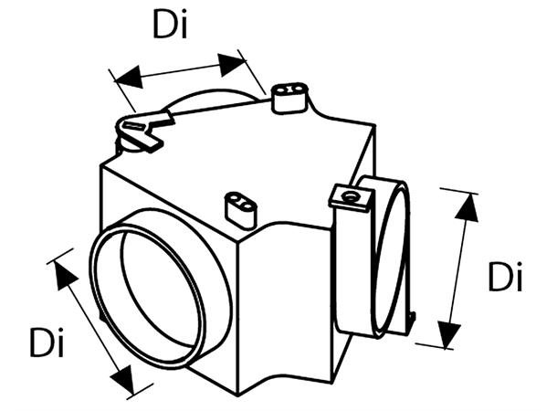

Larss1 Svart 25.Januar.2021 Emnestarter Link til dette innlegget Svart 25.Januar.2021 Bårdp skrev On 20.1.2021 at 10.27: Når en kjører dieselvarmer produserer den ekstremt tør luft og det skal mye til for å kompensere for dette. Om en kjører med full omluft er fuktighetsproblemet løst. Men en får jo da ikke noen utskifting av luften i båten. En løsning med for eksempel 1/4 friskluft og 3/4 omluft fungerte bra for oss da vi bodde i seilbåt Bavaria 40 AC. I tillegg sparer en en god del på fyringsutgiftene når det blir skikkelig kalt med en slik løsning. Har kjørt med befukter noen dager og det fungerer ok, men den går på full effekt kontinuerlig og da går det ca. 10 liter vann pr døgn. Som en permanent løsning blir jeg å kjøre med en miks av omluft og friskluft som du skriver @Bårdp. Har bestilt spjeldventil (med vaier-regulator), så kan jeg justere mengden friskluft og omluft avhengig av årstid og luftfuktighet inne: Nå har jeg ikke mindre enn 3 varmere ombord (webasto air top 3500), hvor en er kun til akterdekk. Har bestilt en air top EVO 55 som skal erstatte de 2 innendørs. Så skal jeg legge om rørføringene slik at jeg kan benytte den lille til akterdekk til innendørs når det ikke er så kaldt og den store evo 55 ikke står å går på lav effekt over lengre tid. Takk for mange gode tips Sitér dette innlegget Link to post
