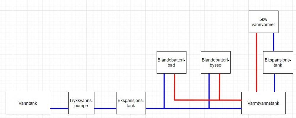

Illustrasjon (vannvarmer sløyfen har sirkulasjonspumpe fra varmeren):
Ville noe slikt fungere? Jeg har aldri hatt varmtvannstank i båt og enn mindre vannvarmer og lurer på hvordan varmen fra "motorsløyfe" siden overføres til vannet i varmtvannstanken? Er det bare en varmeveksler i varmtvannstanken og så langt at jeg sirkulerer varmtvann gjennom denne sløyfen vil vannet i tanken varmes opp?

OK så tegningen min hvor jeg har en vannvarmer som kjører gjennom varmeveksleren på varmtvannstanken vil fungere som planlagt. Det er jo godt :smiley:

OK så tegningen min hvor jeg har en vannvarmer som kjører gjennom varmeveksleren vil fungere som planlagt. Det er jo godt :smiley:
Ja men skjønte ikke helt tegningen din, du skal varme opp vannet i varmtvannstanken via varmesløyfe inni tanken, bør/må bruke glykol, hvis du ikke skal tappe den ned hver høst.
Jeg er ikke enig i betegnelsen ekspansjonstank. I hele kretsen med pumpa er det fersvannstanken som er ekspansjonstank (dvs. fri overflate). Det som kommer etter punpa er en trykkakumulator (som eventuelt kan sløyfes).
Dersom kinavarmeren går på en ekstra sløyfe i varmtvannstanken trenger du ingen trykkakumulator i den kretsen, men du trenger en ekspansjonstank som sitter høyest i den kretsen.
Ellers lurer jeg på hvorfor du ikke også installerer en varmekolbe for landstrøm direkte i varmtvannstanken. Glem heller ikke at en "kinavarmer" trekker en del strøm.

Kan vel da tillegge at varmtvannstanken er planlagt å være en helt vanlig med 230v kolbe som man til vanlig pleier å varme opp med motoren sin kjølesløyfe eller landstrøm, bare at isteden for å bruke kjølevann fra motoren vil jeg benytte "kjølevannet" fra dieselvarmeren.
Nei det stemmer vel at det ikke heter ekspansjonstank der etter trykkepumpen, husket bare ikke helt hva den heter. Men det er vel akumulatortank ja?
PS. Plasseringen av ting på tegningen har ikke noe med høyden på hvor ting er montert (ekspansjonstanken er plassert over dieselvarmeren)
Redigert av ne.andersson (see edit history)
ne.andersson skrev 8 minutter siden:
