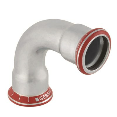

_Bliss_ Startet 25.Januar.2021 Link til dette innlegget Startet 25.Januar.2021 noen som har forslag til erstatning for rør/ bend som på bilde under? dimensjon er 1,75" (45mm). Dette er vrient å få tak i originalt og koster ikke mindre en ca 1800,- eksl mva Det er også ett overløp fra dette røret som ert ført til ekspansjonstank. Sitér dette innlegget Link to post
The Saint Svart 25.Januar.2021 Link til dette innlegget Svart 25.Januar.2021 Du kan jo vurdere å lage det av vanlige rør deler som du skrur sammen. Så tilpasse slanger om du har plass til det. Kommer litt an på hvordan det er montert. Eventuelt få noen til å bøye ett rør til deg og sveise inn uttak til ekspansjons tanken. Hva slags materiale er røret av? Sitér dette innlegget Link to post

Hulda Svart 25.Januar.2021 Link til dette innlegget Svart 25.Januar.2021 Jeg ser bildet hos meg. Bendet virker som et modifisert standard 90 grader 'langbuebend'. Et mek verksted burde kunne fikse det. Men timeprisen kommer opp i tusing i timen pluss materialer og mva. Lite å hente. Kan du kjøpe et slikt bend og sveise på en dings, slipper du billigere unna. Sitér dette innlegget Link to post
The Saint Svart 25.Januar.2021 Link til dette innlegget Svart 25.Januar.2021 Hulda skrev 13 minutter siden: Jeg ser bildet hos meg. Bendet virker som et modifisert standard 90 grader 'langbuebend'. Et mek verksted burde kunne fikse det. Men timeprisen kommer opp i tusing i timen pluss materialer og mva. Lite å hente. Kan du kjøpe et slikt bend og sveise på en dings, slipper du billigere unna. Ja å sette bort jobben er det nok lite å hente på. Jeg tenkte mer på om han kunne benytte seg av "kompis" tjenester. Ellers så er det som du sier, lite å hente. Sitér dette innlegget Link to post
_Bliss_ Svart 25.Januar.2021 Emnestarter Link til dette innlegget Svart 25.Januar.2021 The Saint skrev for 2 timer siden: Du kan jo vurdere å lage det av vanlige rør deler som du skrur sammen. Så tilpasse slanger om du har plass til det. Kommer litt an på hvordan det er montert. Eventuelt få noen til å bøye ett rør til deg og sveise inn uttak til ekspansjons tanken. Hva slags materiale er røret av? Litt usikker da jeg ikke har orginal røret selv, men antar det er svart stål? Virker som cummins har brukt en del av dette.. ikke bra. Varmeveksler er kobber, motor stål. Er det noen betenkeligheter med å blande inn messing, galv eller syrefast? Lars H. skrev for 2 timer siden: Hvilket bilde, jeg ser ikke noe bilde med Firefox.. Viser det fortsatt ikke? Ser ok ut her. The Saint skrev for 1 time siden: Ja å sette bort jobben er det nok lite å hente på. Jeg tenkte mer på om han kunne benytte seg av "kompis" tjenester. Ellers så er det som du sier, lite å hente. Ja må nok tenke litt kreativt her. Lurer nå på om det kunne vært en ide å bruke mapress deler. De finnes i feks 42mm. De har jo også en svull i enden om man skal presse sammen deler. Hvis jeg trer slangen over svullen og setter på slangeklemme bør det kunne fungere? Hvis jg bruker galv og lakkerer det trenger det ikke å se så ille ut.. Sitér dette innlegget Link to post

_Bliss_ Svart 26.Januar.2021 Emnestarter Link til dette innlegget Svart 26.Januar.2021 Ser at radie og diameter passer fint med eksosbend. Feks slik som dette: https://www.biltema.no/bil---mc/bildeler/Eksosanlegg/eksosanlegg-universal/rorboy-med-muffe-9045mm-2000029762 Noen betenkeligheter med å bruke dette? Sitér dette innlegget Link to post
stig arve Svart 28.Januar.2021 Link til dette innlegget Svart 28.Januar.2021 Ein sån https://www.rallyshop.no/products/redspec-90-bend-silicon-hos og Ein sån https://www.rallyshop.no/products/revotec-slangeadaptere-med-gjenger-m10-x-100 eller ein sånn https://www.biltema.no/bil---mc/elektrisk-anlegg/malere/adapter-for-vanntempgiver-2000030639 bor og gjenge til 1/4 eler 3/8 for 6-10 mm slange Sitér dette innlegget Link to post
stig arve Svart 28.Januar.2021 Link til dette innlegget Svart 28.Januar.2021 Glømte og sei du må kute silikon bede og sette adapter stykke i melon. Eller ein slange da Sitér dette innlegget Link to post
_Bliss_ Svart 30.Januar.2021 Emnestarter Link til dette innlegget Svart 30.Januar.2021 stig arve skrev On 28.1.2021 at 4.49: Ein sån https://www.rallyshop.no/products/redspec-90-bend-silicon-hos og Ein sån https://www.rallyshop.no/products/revotec-slangeadaptere-med-gjenger-m10-x-100 eller ein sånn https://www.biltema.no/bil---mc/elektrisk-anlegg/malere/adapter-for-vanntempgiver-2000030639 bor og gjenge til 1/4 eler 3/8 for 6-10 mm slange Takker for tips. Har vurdert løsningen med å erstatt med slange. Det er jo forsåvidt greit, blir bare boen ekstra skjøter. Hvordan er det å blande inn aluminiumsdeler på motoren? Er blir en god mix av stål, syrefast, kobber og sluminium. Sitér dette innlegget Link to post
Hulda Svart 30.Januar.2021 Link til dette innlegget Svart 30.Januar.2021 Hulda har den noe brogede blandingen av materialer. Uten at verken jeg eller motoren har brydd oss noe særlig om det. Frostvæsken må være kompatibel, eks. Volvo sine eksesjonelt kostbare funker. Sitér dette innlegget Link to post
_Bliss_ Svart 30.Januar.2021 Emnestarter Link til dette innlegget Svart 30.Januar.2021 Hulda skrev 1 time siden: Hulda har den noe brogede blandingen av materialer. Uten at verken jeg eller motoren har brydd oss noe særlig om det. Frostvæsken må være kompatibel, eks. Volvo sine eksesjonelt kostbare funker. Rød frostvæske på mine maskiner. Da blir vel dette den enkleste løsningen. Fåe sjekke om denne slangadapteren fra rallyshop kan brukes. Står ikke mål på slangestussen Sitér dette innlegget Link to post
