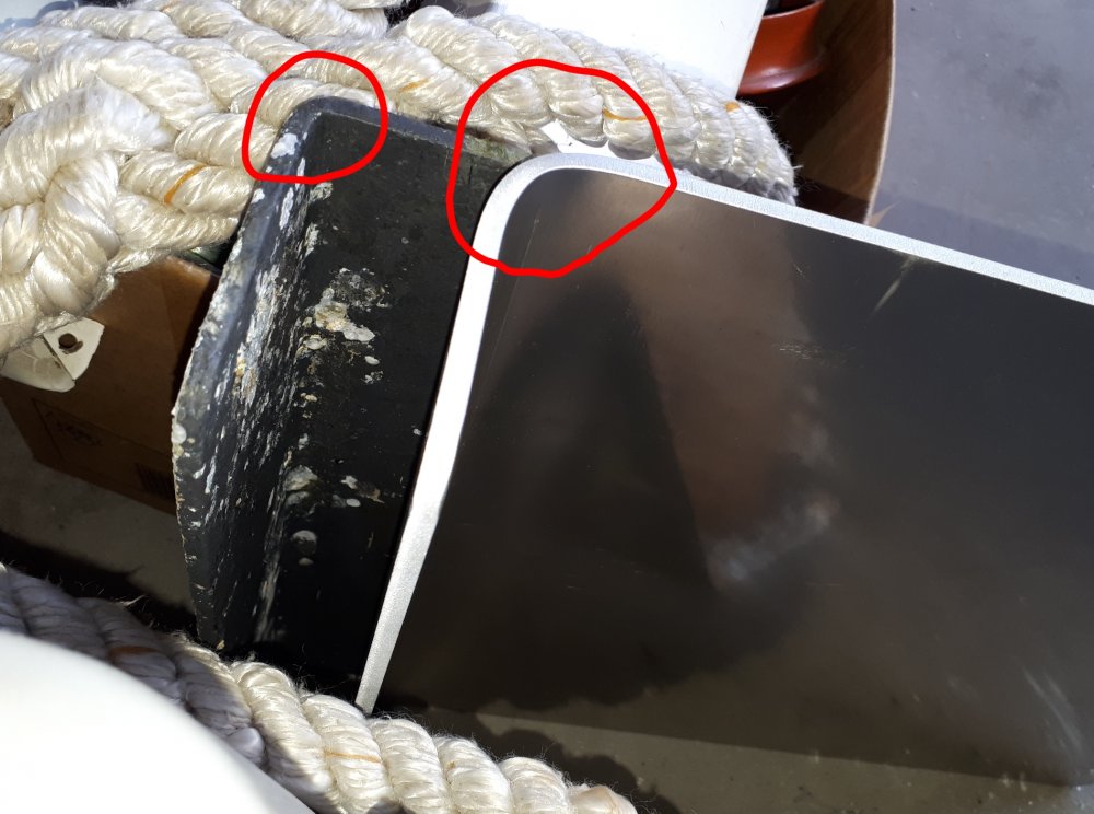

Så ble det litt søling med saltvann og måling av galvaniske spenninger. Jeg skal montere nye flaps (aluminium) på roret (glassfiber) på min Saga 27 da det ene flapset er brukket.
Dermed ble det å fylle opp saltvann (3,5% salt) i en plastbaje og sette flapset ned i vannet. Så målte jeg spenninger mellom flapset og diverse metaller. Litt unøyaktigheter ble det riktignok, men stort sett stemte det med spenningsrekken for metaller. Spenningen mellom alu-flaps og en zinkanode var ca. 0,25V, og det var også omtrent det samme jeg målte mot en aluanode for en baugpropell.
I og med at vannet ikke er det salteste der jeg har båten (i Son ved utløpet av elven Såna), tenkte jeg å prøve aluanoder (om jeg finner noen som har slike som små barrer i fyrstikkeskeformat).
Kanskje aluanoder kan hjelpe på et annet problem? Noen ganger har hovedanoden i zink blitt helt passivisert. Vil dette problemet bli mindre med aluanoder? Bildene viser anode med belegg og rengjort, den har ikke ofret seg noe særlig.

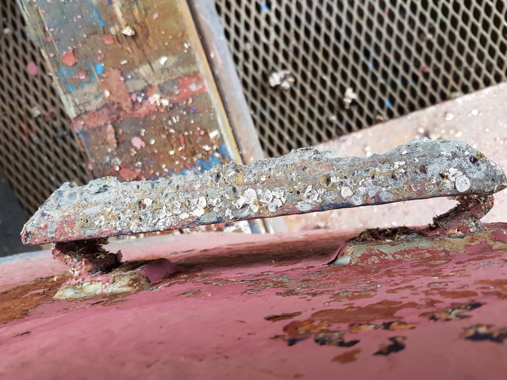

Når skal jeg bytte anoder??? De som ligger ute et halvår i slengen og de som ligger minst 24 måneder i slengen, bør vurdere forskjellig, naturlig nok. Men generelt går anbefalingen for bytte når vektprosenten er nede i 30 % av ny anode. Videre er Huldas generelle anbefaling for skroganoder på metall/stålbåter å montere anoden med en lite avstand til skroget og så male baksiden av anoden. Se bildet under:

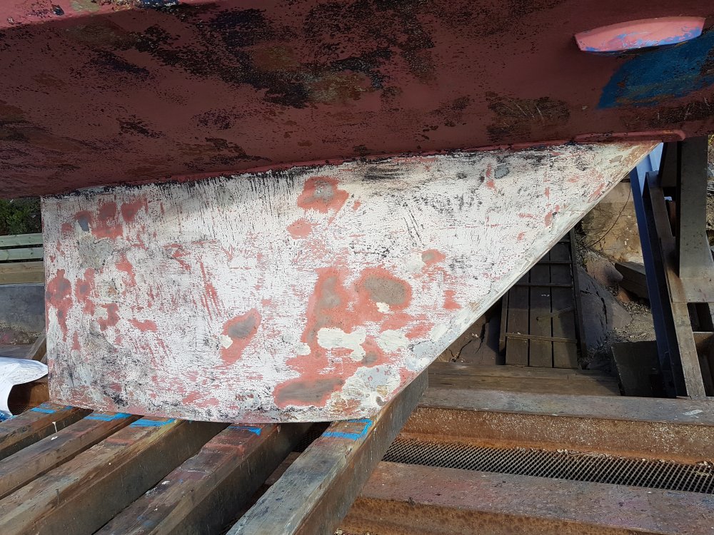

Denne anoder er kjølens hovedanode. Ligget i sjøen til sammen fem år. Ble byttet ved landsetting juli 2019. Hulda skal opp igjen juli 2021. Anoder vil holde overflaten fri for korrosjon/rust. Se bilder under:
Anode før rengjøring over. Anode etter rengjøring under:

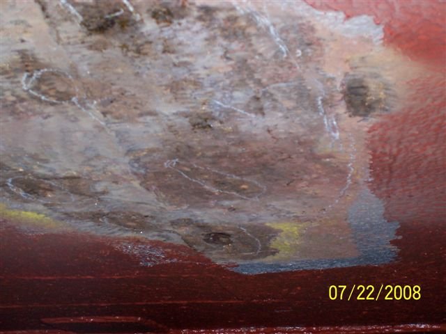

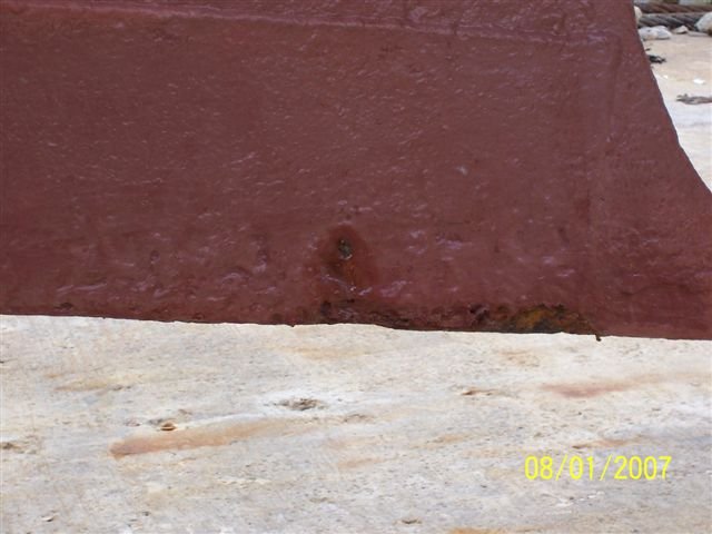

Jernet over var en test. Resten av sinken på anodejernet forsvant med høytrykkspylingen. Ved montering i 2017 ble dette vinkeljernet ikke malt. Anode sveiset på og området bunnstoffet sammen med resten av bunnen. Vinkeljernet er totalt fritt for rust. Det finnes ikke så mye som et gram rust. Null!

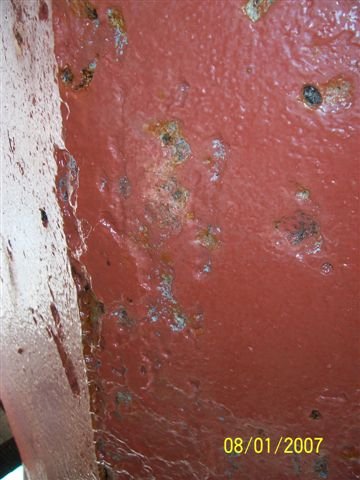

Hulda har i overkant mye minus i skroget. Man kan visualisere at stålet blir dekket av et teppe med e- (elektroner). Disse får Ca2+, Mg2+, etc. til å klistre seg på skroget og danne et tilnærmet diffusjonstett skikt. Ulempen er at maling står dårlig. Malingen får et slags 'plastpestsyndrom'. I 2019 slipte jeg ned kjølen og malte på nytt, bildet under etter avsluttet sliping:
Den rusten man ser, er fordi det regnet om natten. Etter 18 år i sjøen, null rust.

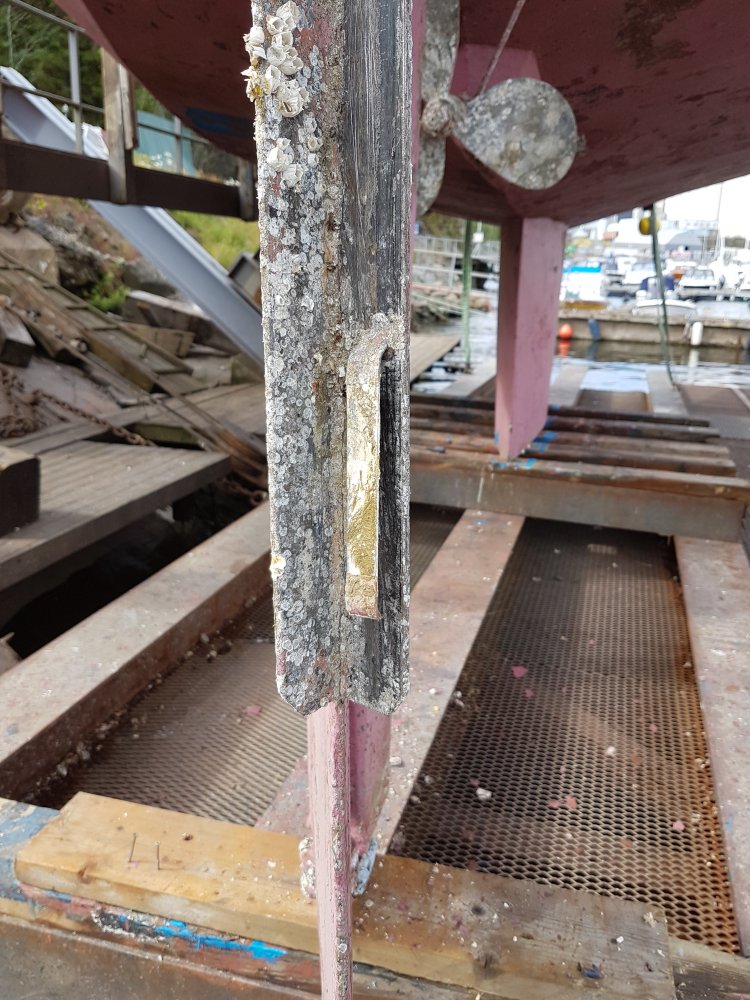

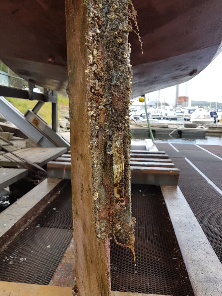

Anodeforbruket vil være omvendt proporsjonalt med malinglagets slitasjegrad. På Hulda er det størst anodeforbruk der rorakslingen (karbonstål St56) gnukker i lagrene:

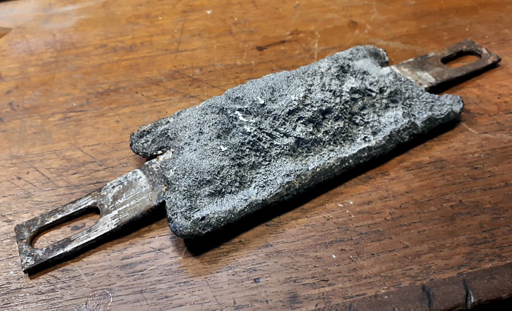

Over anode etter to år i sjøen. Byttes hvert annet år, sammen med tre andre som beskytter samme aksling.

Når det gjelder mine tanker om zink eller alu-anoder på rorflapsene, tror jeg faktisk jeg dropper anoder. Flapsene har jo ikke kontakt med annet metall enn de to A4 boltene som holder de sammen. Og med så stort areal det blir på flapsene kontra overflaten på boltene, burde flapsene holde leeenge selv med en spenningsforskjell mellom A4 bolt og flaps av aluminium på 0,25 til 0,30V. At jeg nå bytter flaps er på grunn av at det ene er brukket i knekken/bøyen. Dette mener jeg er en ren mekanisk skade. Det gamle flapset hadde en alt for skarp bøy (se bilde av gammelt og nytt flaps), så ved belastning i grov sjø må vel dette kalles et tretthetsbrudd(?). Men OK, det er jo tæring på flatene til flapsene, men det er det bare fiskene som ser, he he.

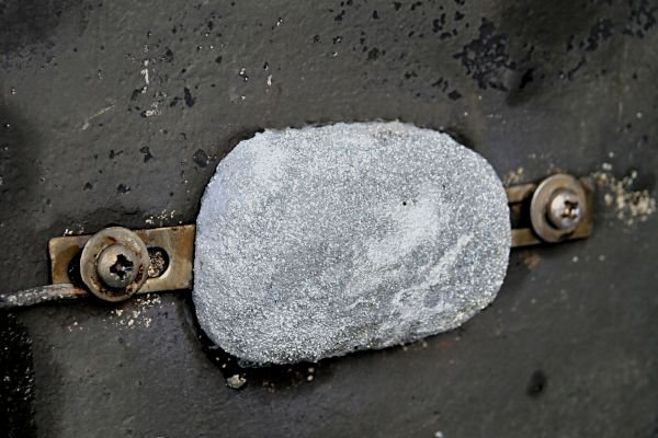

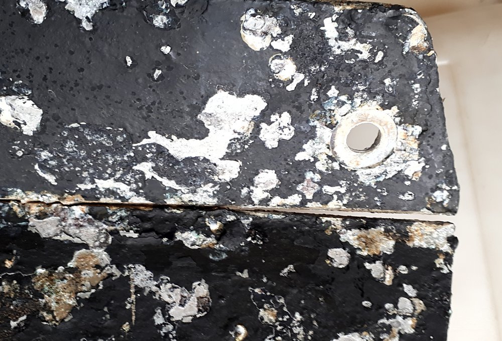

Når det gjelder zinkanoden for stevnslager/beslaget som ser passivisert ut, kan det være jeg har fått dårlig zink-kvalitet? Det er vel bare 2 - 3 ganger jeg har sett anoden i en slik tilstand i løpet av de over 30 årene jeg har hatt båten, på samme plass i samme havn.

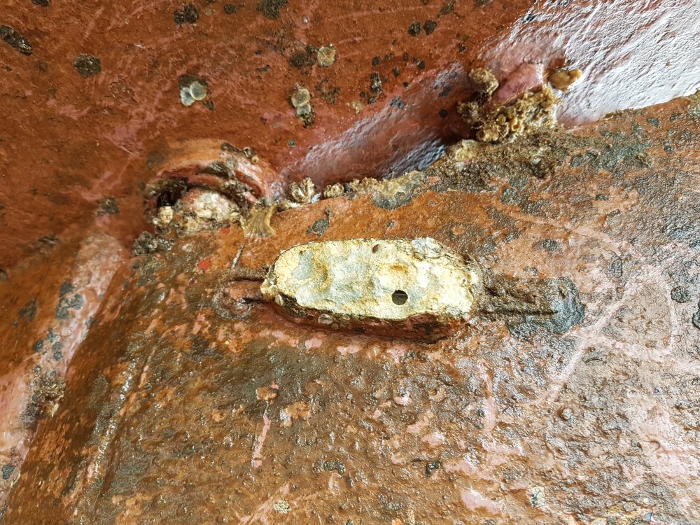

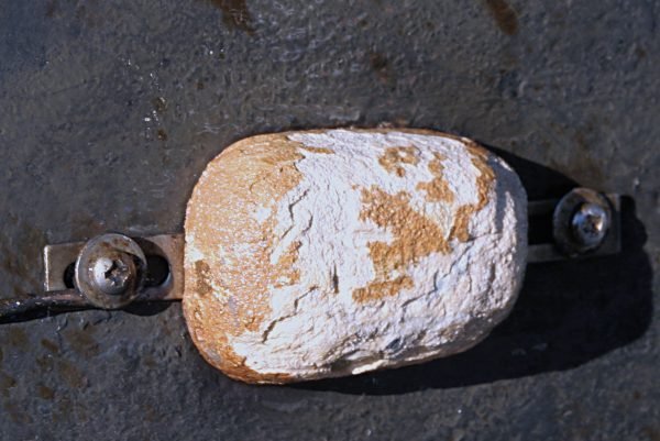

Her en anode som ser mer vanlig ut, den sto vel på båten i et par tre sesonger. Det er vel kanskje 20% igjen av den.
