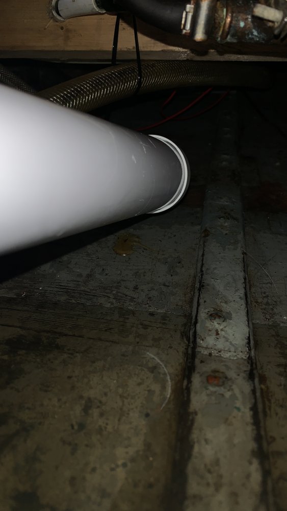

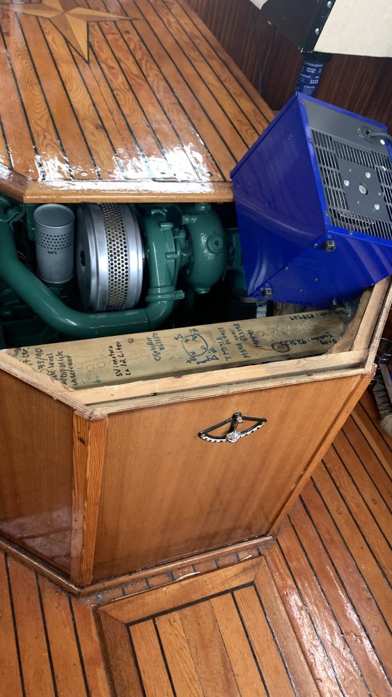

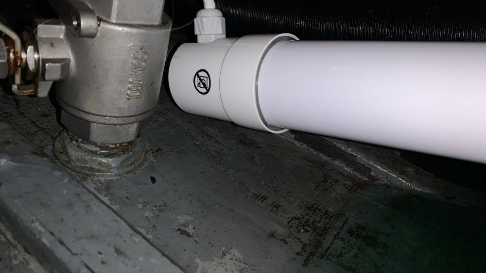

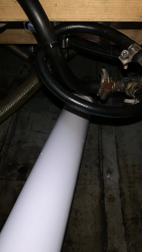

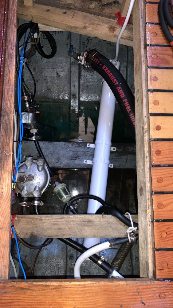

Kunne ha kjøpt ett litt kortere rør men da Blir det så liten effekt. 80 watt på det her røret. Blir nesten ingen varme på rør ender, lite stråle varme med mindre enn er 10mm nært.. Vanskelig å få god plassering, forhåpentlig vis så stiger det litt varme også bort til motor kassen rett ved siden av. Litt nært diesel slanger kanskje, ca 10 cm på det nærmeste, men burde vel gå greit, dog så nevner manualen 20cm.

Hva er hensikten med varmerør egentlig?
Det løser egentlig ingen problemer, men kan flytte rundt på dem.
-Motorvarmer: Bedre med utstyr som er ment for dette.
-Fukt: En lokal varmekilde vil absorbere fukt lokalt, fordi varm luft har plass til flere vannmolekyler enn kald. Like viktig: luften vil kondensere og avsette fukt når den avkjøles et annet sted. Dette kan lage nye utfordringer. Om fukt er problemet, ville jeg heller investert i en avfukter eller sørget for god utlufting enn å flytte rundt på problemet.
-Noe jeg har oversett?

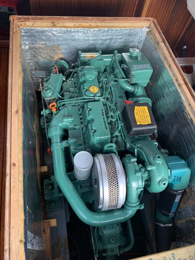

Hensikten er å hindre att sjøvanns inntak fryser og hadde håpt på att motoren skulle få en liten lunk også når jeg skal kjøre på jobb om morgenen, spesielt på de kaldeste dagene da min 30 år gamle volvo ikke starter så lett i minus grader. Varme kabel yter jo bare noen få watt og vil kun såvidt varme inntaket. Det røret ga egentlig veldig lite varme, og motoren er like iskald selv om det stod på i hele natt.. Er kanskje for mye gjennom strømming av luft i bunnen som gjør det, fukt problem er det lite av her ombord

En sirkulasjonsvarmer på motoren hadde nok vært lurt. Kombinert med en varmekabel til å varme ventilene under dørken. De trenger ikke mye varme for å ikke fryse, bare litt. Mest sannsynlig gjør varmerøret også jobben, og det gir et par grader ekstra under dørken kan det være nok.
